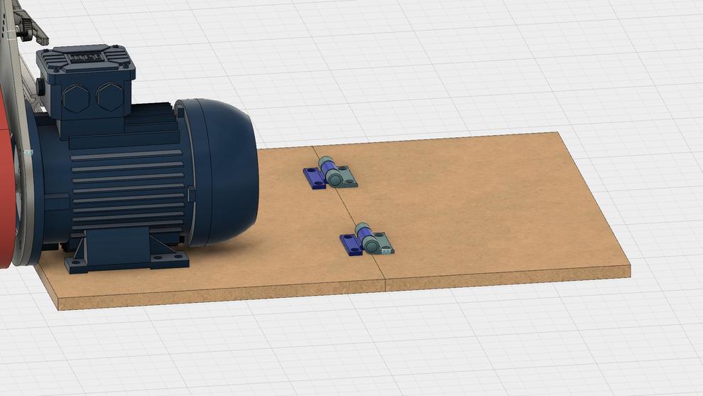

Kb 1 órán keresztül küzdöttem ma egy zsanérral.
Mivel sok alkatrészből áll, ezért ha csak az egyiket fogom meg, akkor csak azt tudtam a helyére tenni.
Aztán találtam egy olyan fület, hogy Rigid group. [#vigyor]
