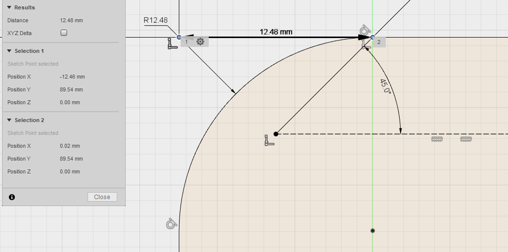

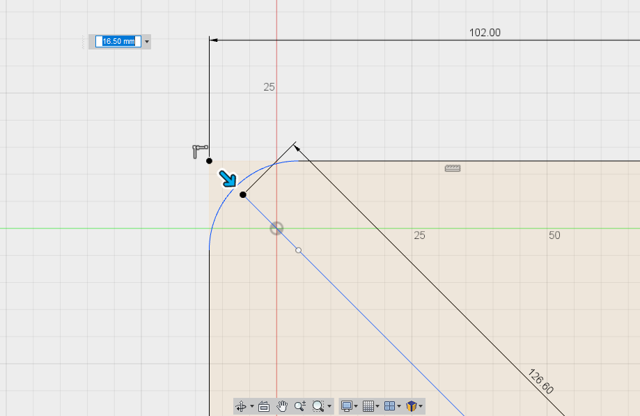

Hogyan tudom egy meghatározott pontig "húzni" a rádiuszt? Vagy kiszámolni?

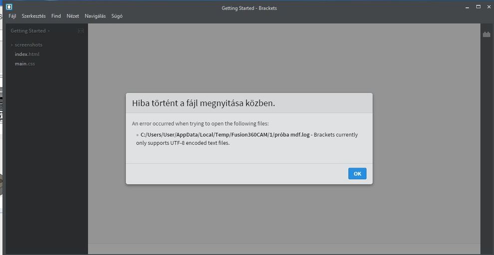

tesztelném a Fusion-ban készült rajzot az UCCNC-vel, csak úgy Offline módban, de ezt a hibaüzenet kapom a G-kód generálásakor. [#fejvakaras]
Mi lehet a baj?
ckeres
Én sajnos nem értek hozzá , de hibaüzenet szerint a fájl formátuma nem megfelelő, ha átkonvertálod UTF-8 ra ? pl. notepad++ al.
Vagy UTF-8 a fájl jelenleg ?

- nem lehet, hogy a fájlnévben levő ékezetes karakter tesz be neki?
- a fájl ott van ahol? Elvileg ez a Brackets csak egy szövegszerkesztő, hogy a generálás után meg is tudd mókolni a gkódodat, ha kell. Másik szerkesztővel esetleg?
- elvileg van a Bracketshez UTF8 bővitmény:
""UTF8 Converter" extension -- just open File > Extension Manager and search for "UTF.""

Nekem ugyanez a hibaüzenet de csak lézervágásnál, kontúrmarással jó kódot készít ugyanarról, mindegy hogy dxf-ből csinálom, vagy saját rajzból.  3 UTF-8 bővítményt találtam kettőnél ugyan ez a helyzet, a harmadiknál mást reklamál. Köszönöm ha segítesz.
