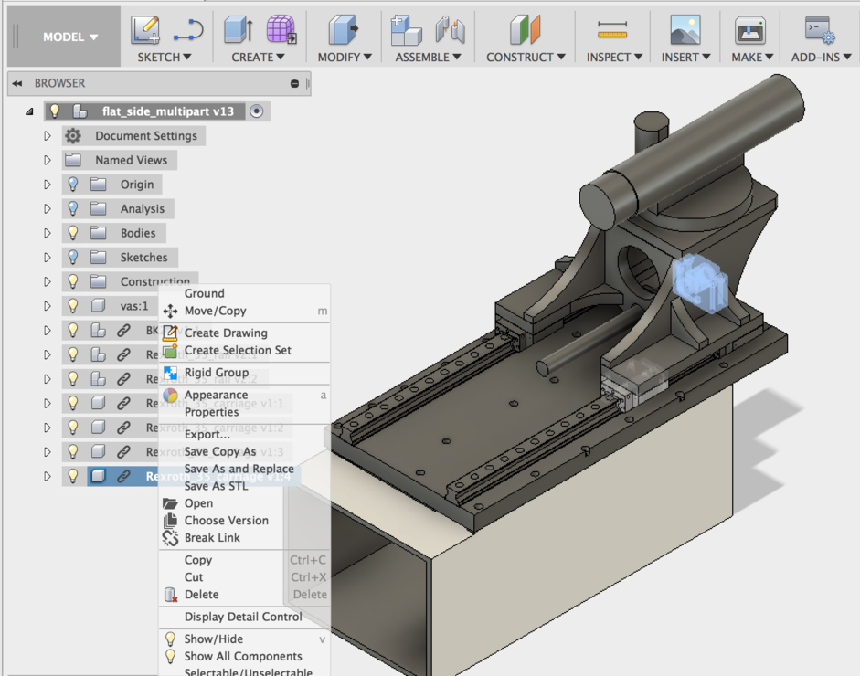

Szia János,
Lenne egy kérdésem. A másolással származtatott objektumok esetében van tudomásod szerint parancs, ami rokonsági kapcoslatot leválasztja? Úgy értem, hogy törlést követően az eredeti, másolt objektum változatlan maradjon. Sokszor van rá szükségem, hogy a BODY-k vagy COMP-ek elfelejtsék gazdájukat és független elemmé váljanak.
Köszi a választ,
Péter
Ha másik modellt dobsz be a rajzodba, akkor a fában egy láncszem jelöli a linket, és a helyi menüben lesz egy Break Link opció.
Erre gondoltál?

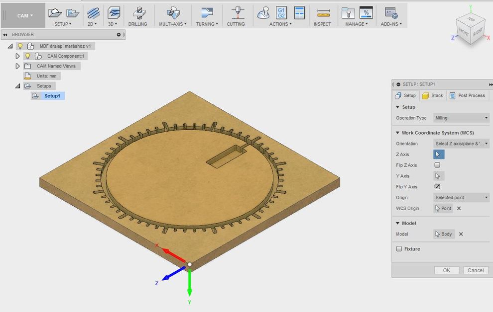

óralap rajzát elkészítettem, és próbálkozom a marási művelethez beállítani a dolgokat, de a Z tengelyem rossz irányban áll és nem tudom függőlegesre állítani.
Vagy már a rajzolás elején rossz síkot választottam?
Van ötletetek, hogy ezt utólag miképpen lehetne a jó irányba állítani?
köszi
z2a2u8wf
X-y síkon kellett volna lennie. Neked most x-z irányba van. A Z tengely felfelé mutasson. Forgasd el 3d-ben.
M -el forgasd el.
De a CAM szempontjábol mindegy, ott vesz fel az ember olyan koordinátavrendszert ami megfelel.
