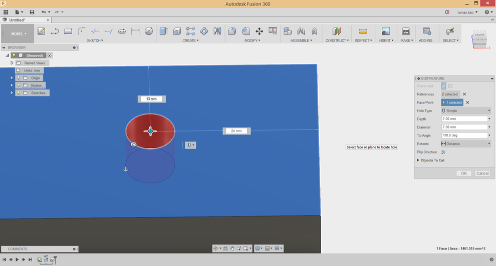

En azert biztatnam a felhasznalokat a "Hole" funkcio hasznalatara, altalaban muhelyrajznal elonyosebb, mondjuk Fusionben meg nem csinaltam olyat. A "References" opcioval pedig lehet pozicionalni a furat kozepet.
Köszi.
Jogos az észrevétel, sajna vannak olyan toolok amit kevésbé használok és ismerek :)
Általában jobban szeretek egyébként sketch-et rajzolni és abból extrudálni, ahhoz rugalmasabban hozzá lehet nyúlni utólag...
Oh, en is sok mindent lattam eddig a videon, amiben biztos voltam, hogy tud a Fusion is, de nem tudtam, hogy hol es hogyan. Kicsit ossze kellene keverni a SolidWorksszel, egezz jo program jonne ki belole :)
