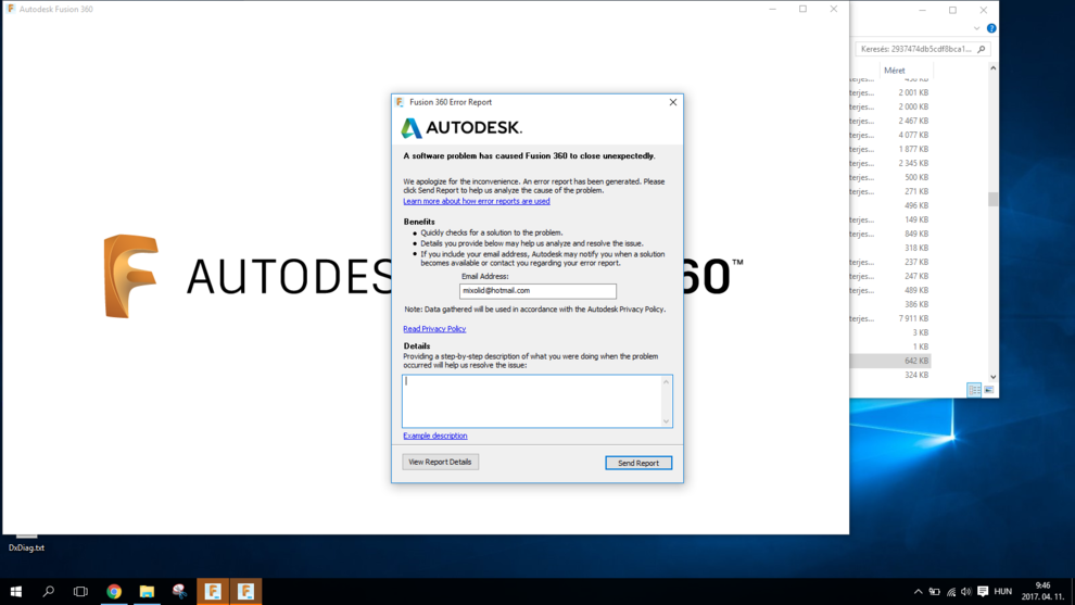

Sajnos nekem az applikáció indilása az Error Report-ig jut el, a címképet látom utoljára, aztán az error report után le is áll.
Idáig jut el:
Földi Péter
AMi fura, hogy vagy- percig a címképet látom a "fehér háttéreben a "Fusion  360" felirattal. Majd ezt követően dobja ki a hibaüzenetet. Kislányom gépn a klikk után  másodperccel megjeleneik az applikáció háttere, majd az ikonok is.

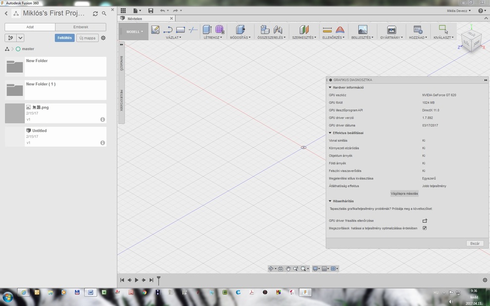

Ebből ez lehet érdekes:
We believe that this problem could be related to an incompatibility of your OS and/or hardware with a new version of one of the CAM-related DLLs in the recent update.
Can you try the following, and let me know whether it can resolve this issue?
1. Install the latest service pack for Windows 7. – Not sure if you already have this.
2. Reboot.
3. Start command prompt as admin.
4. Run "bcdedit /set xsavedisable 0".
5. Power off and restart.
6. Start Fusion
