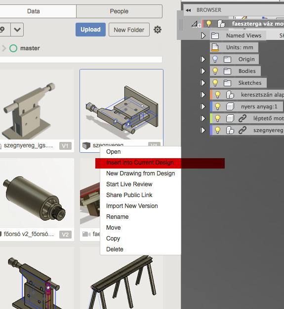

Megint egy kezdő kérdés: "MAC OS" alatt használom a FUSION-t és nekem problémáim vannak a copy-paste-el. Például: egyik állományból a másikba átemelni egy objektumot nem akar sikerülni.( nekem a sketch-ben sem működik a copy-paste, egy alakzatot nem tudok íly módon duplikálni ). Gondoltam export-import talán segít, de ott meg nem tudom beimportálni a saját fájl formátumát sem... Ezek biztos alap dolgok, ... ha tud valaki segíteni megköszönném!

a dxf az valóban nekem is műkődik, de az objektumokkal kinlódok, az insert-tel bejönnek  a külső állományok, de a saját fájljaimból nem tudom áthozni a komponenseket...( az megnyugtat, hogy nem vagyok egyedül )....

megtaláltam a megoldást: az állományok listájában ctrl+klikk...(ovis kérdés--ovis válasz).

A szemetek, itt tényleg nem megy, hogy csak simán egérrel beledobod a jelenlegi dizájnodba :(
