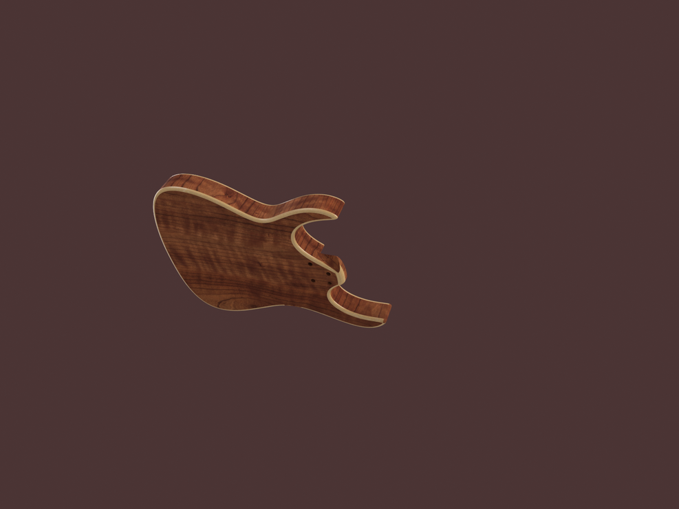

Érdeklődnék, hogy az összefutó élek esetében Ti mit használtok a felületbe simításhoz? Mármint, hogy "Combining", vagy "Fade"-el lehetséges-e megoldani a dolgot.. Esetleg valamilyen SCULPT művelettel lehet ilyenkor az élt rásimítani a kívánt felületre?
Köszönöm,FP

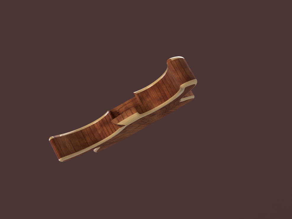

Földi Péter
Egy ilyen anomáliát okoztam magamnak és nem tudtam besimítani megfelelően. Valószínűleg még a gyakorlatlanságom okán is.
A tervezésnél nem figyeltem mindhárom irányra, ezt azért majd legközelebb egy pontból indítom a bonyolult felület felől, az egyszerűbb irányába.
Köszönöm,Péter
Földi Péter
A bal oldalon látható nyíl mutatja a felületet, amibe a jobb oldali nyíllal jelölt szalagot szeretném befuttatni.

Sikerült megoldani egy huszár vágással.. Az egyik élet feleslegesen hoztam létre. Az okozta a kavalkádot.. :) De az élsimítás tényleg nagyon érdekes valami. Köszi

Valószínűleg megpróbálnám a "Boundary Fill" eszközzel az árkot befoltozni.
Valószínűleg meg lehet sculpttal gyurmázni vagy patch-el héjakkal lefedni, de ezeket sajnos nem nagyon használtam.
Én főleg "mechanikus", egyszerűbb geometriákat rajzolgatok a modell munkatérben. Ha valami organikusabb forma kell, akkor azt érdemes lehet a sculpt-tal kigyurmázni.

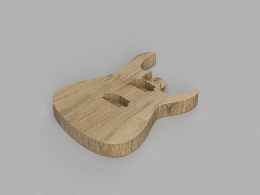

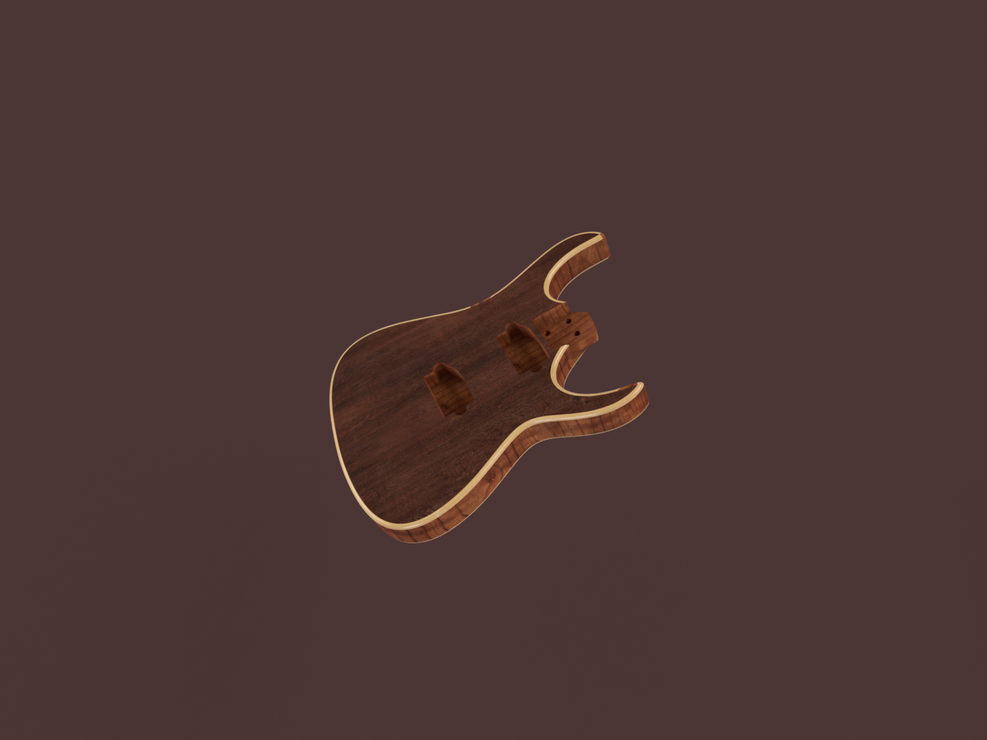

Csatolom az objektum képet, amihez ezeket a megoldásokat keresem, tanulgatom.
Lehet, hogy kicsit távoliak a képek, ezt még gyakorolnom kell (rendelés)
