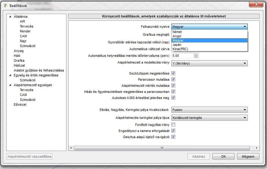

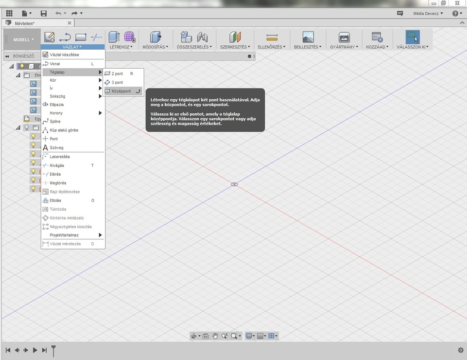

Kezd alakulni a Fusion kezelőfelülete:
Magyarítod, akkor még és is belevágok a tanulásba.
te aztán nem vacakolsz! [#eljen]
Devecz Miklós
Csak kb. 17 ezer sort kell átírni. Már 12 ezer sort átírtam.
Írtam hozzá egy programot, ha frissítik, akkor fél perc alatt újra feltölti a magyar felületet.
svager
Devecz Miklós
Az eredei kezelőfelület is megmarad, bármikor vissza lehet állítani.
Hát ez nagyszerű! Szinte el se akarom hinni, hogy meglesz magyarul. Nagyon köszönjük a munkádat, meg persze Jánosnak is, hogy megcsinálta a videókat.
Szia Miklós,
mindkettőtök munkájáért maximális respect! [#worship][#eljen]
Köszönjük szépen.
üdv, Gábor [#wave]
