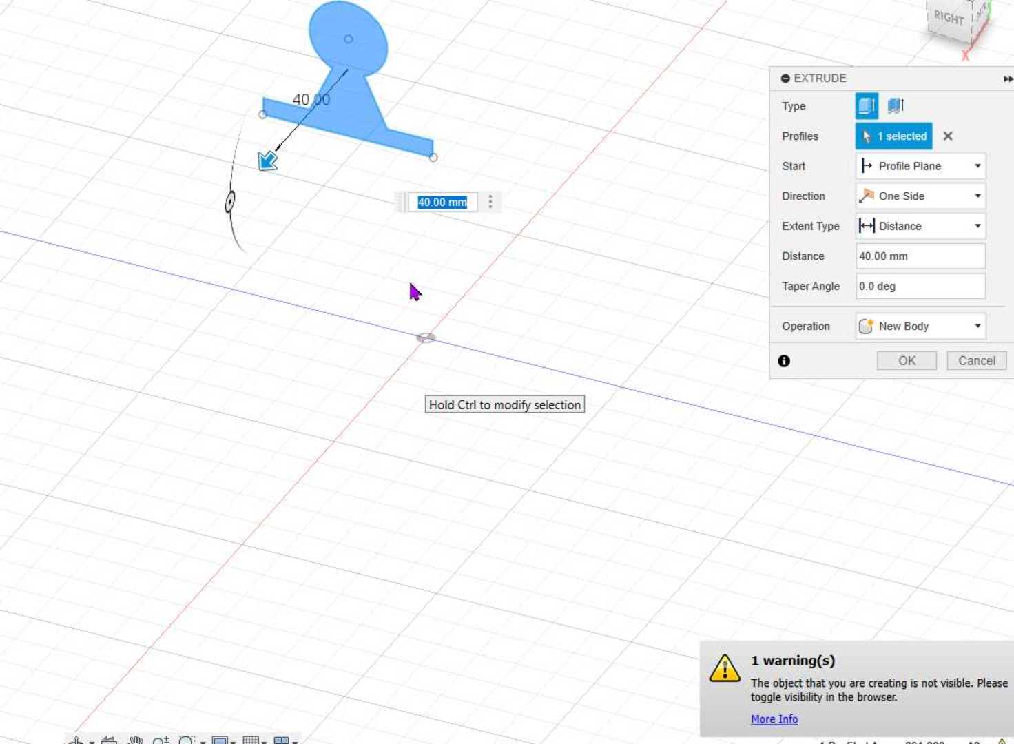

Maradtam a rajzolásnál. megrazoltam újra a sín profilt 2D-ben majd megpróbáltam kihúzni, de megint egy hibaüzenetet kaptam amit nem tudok értelmezni. Azt írja, hogy nem látható és nem is hajtja végre a kihúzást 3D-be. A sketch láthatóság be van kapcsolva a 3D engedélyezve van. Hány helyen kell még bekapcsolni a láthatóságot?
A kihúzás parancsot adtam ki, jobb alul meg ott a hibaüzenet.
A more infót is átnéztem de csak annyit ír hogy kapcsoljam be a láthatóságot. Hol?
Valamit félreértettél, nem azt mondtam, hogy vedd meg az alkatrészeket, hanem csak a szükséges modellt töltsd le a saját tervedbe.
Akkor fog látszani a kihúzott modell, ha kilépsz a sketch-ből.
Ekkor meg kell jelennie a testnek.

A kihúzás parancsnál ha megadod a méretet akkor létrehoz egy testet és ha az ki van kapcsolva akkor az nem fog látszani.
