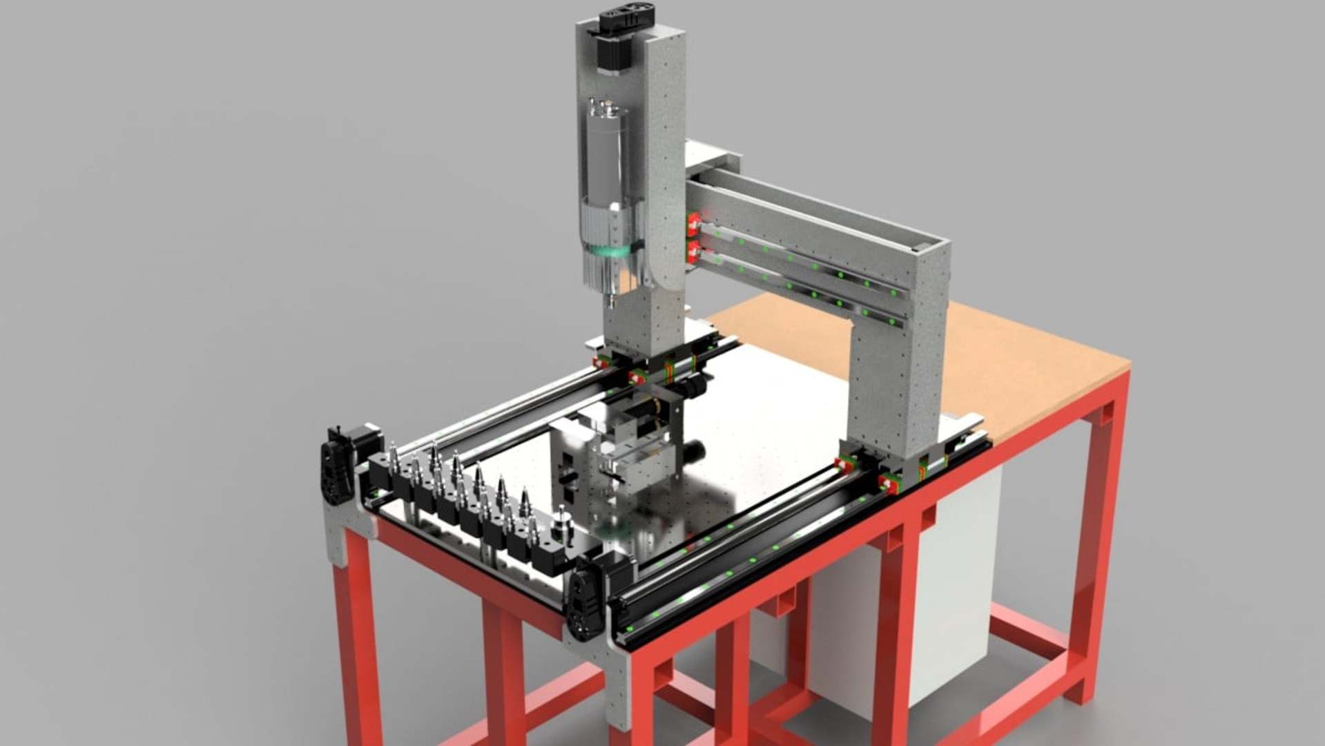

Szóval hajrá, ezzel terveztem anno a CNC gépemet is. [#awink]

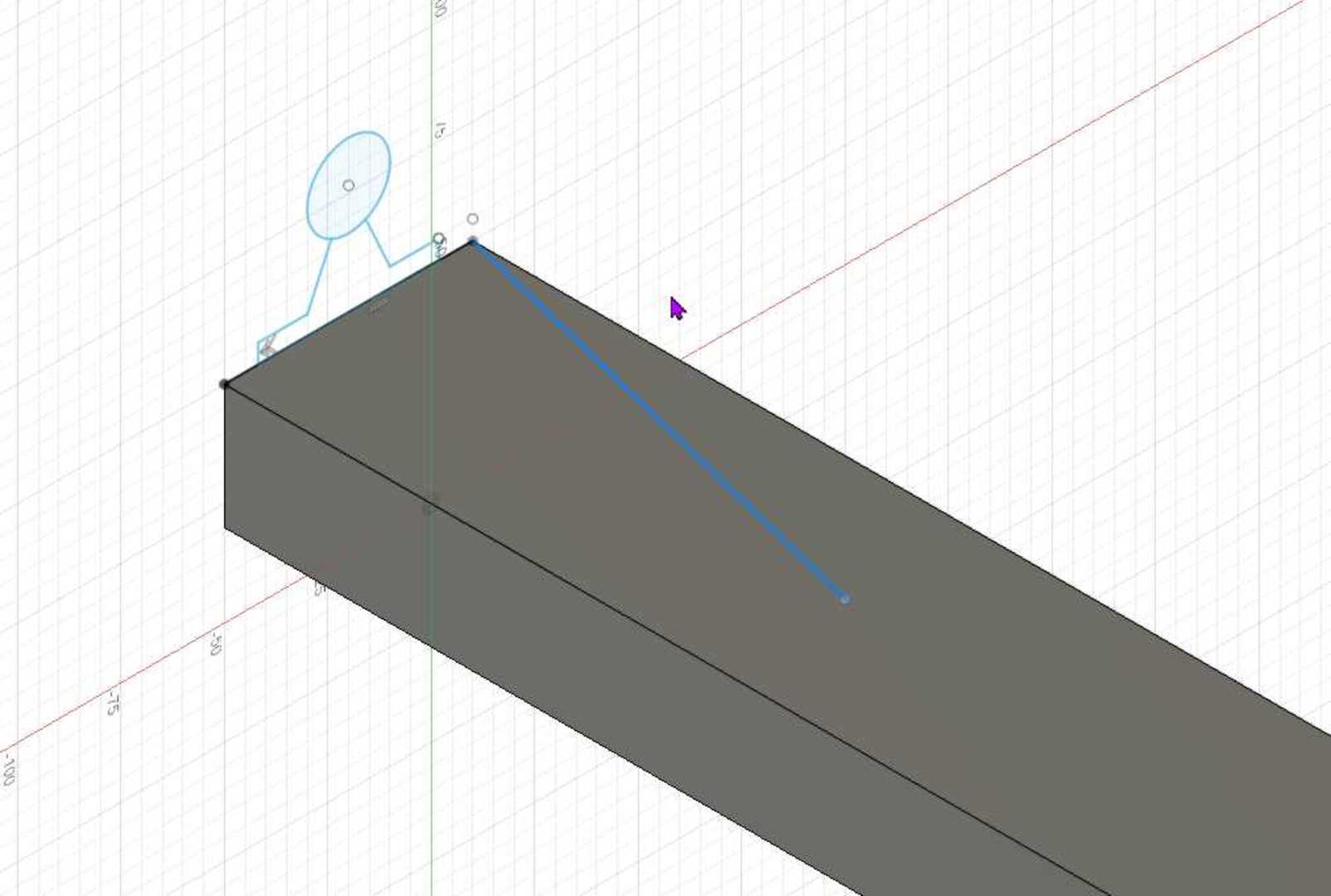

Arra még nem sikerült rájönnöm hogy a fusionban megrajzolok egy 2D alakzatot akkor azt
- hogyan tudom kihúzni 3D alaknak
- A szilárdteseten van egy vonal átlósan ami hibás, és az istenre nem tudom törölni.
