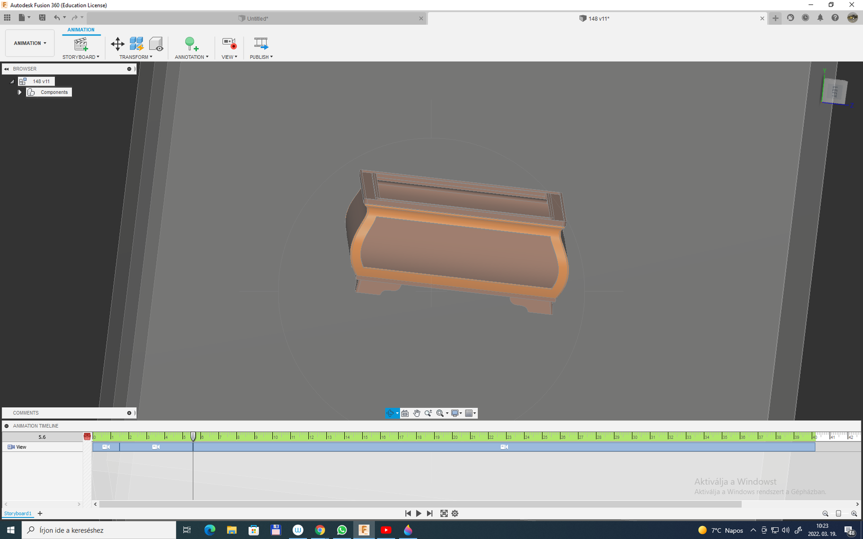

Az animációt hogyan lehet elindítani , hogy videót vegyen fel . Hiába csinálok bármit , rögzít , de nem azt amit forgatom .Csak azt amit látom , mozdulatlant .[#conf]

Tibor,
üres a storyline, így nem fog csinálni semmit.
Hozzá kell adni egy komponenst  vagy body-t és meg kell adni az objektummal mi történjen és mikor. Mivel csak egy komponensed van így csak mozgatni, forgatni, nagyítani, kicsinyíteni lehet. Ha több komponens van akkor lehet "robbantani" vagy visszaállítani.
Szóval működik ez szépen.
Egyedül címkével nem sikerült ellátni, de lehet a mozgás volt az oka...
Az persze nem megy, hogy nyomsz egy publish gombot majd egérrel elkezded mozgatni a tárgyat. Ez nem a képernyőn elkövetett mozgást rögzíti hanem az előre megkomponált kezdő és végállapot közötti részt fázisokra bontva rögzíti.
