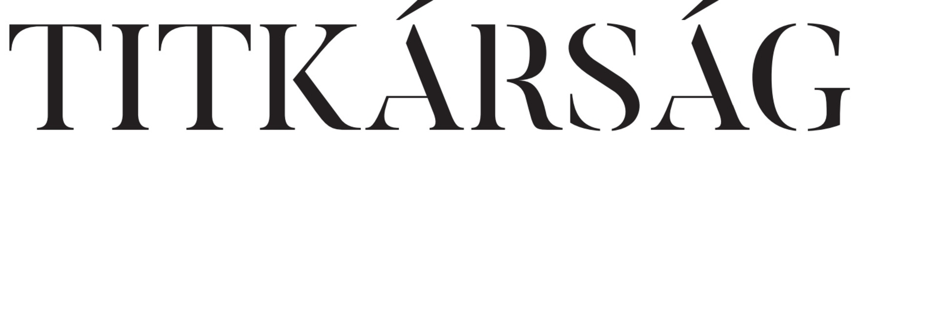

400 x 110 a tábla méret és mellékelek egy megvalósítandó táblát. esetleg lehetne 2mm-es rézlemez is, ha az jobb lenne?
Fusion 360 Facebook-on én is vagyok és láttam a CNC-t, nagyon király
YouTube-on nem találtalak.
Youtube-ot ritkán használom mostanában, de megosztom.
Ha mindenáron ki kell, hogy essenek a betűk, akkor én nem szórakoznék maróval. Azokat a belső íveket, lehetetlen ilyen pontossággal megcsinálni vele, túl kicsik a betűk hozzá.
Keresnék a helyedben egy lézerest vagy inkább vizes vágással foglalkozó céget és megoldják neked, csak a .dxf tervet kell adnod hozzá.

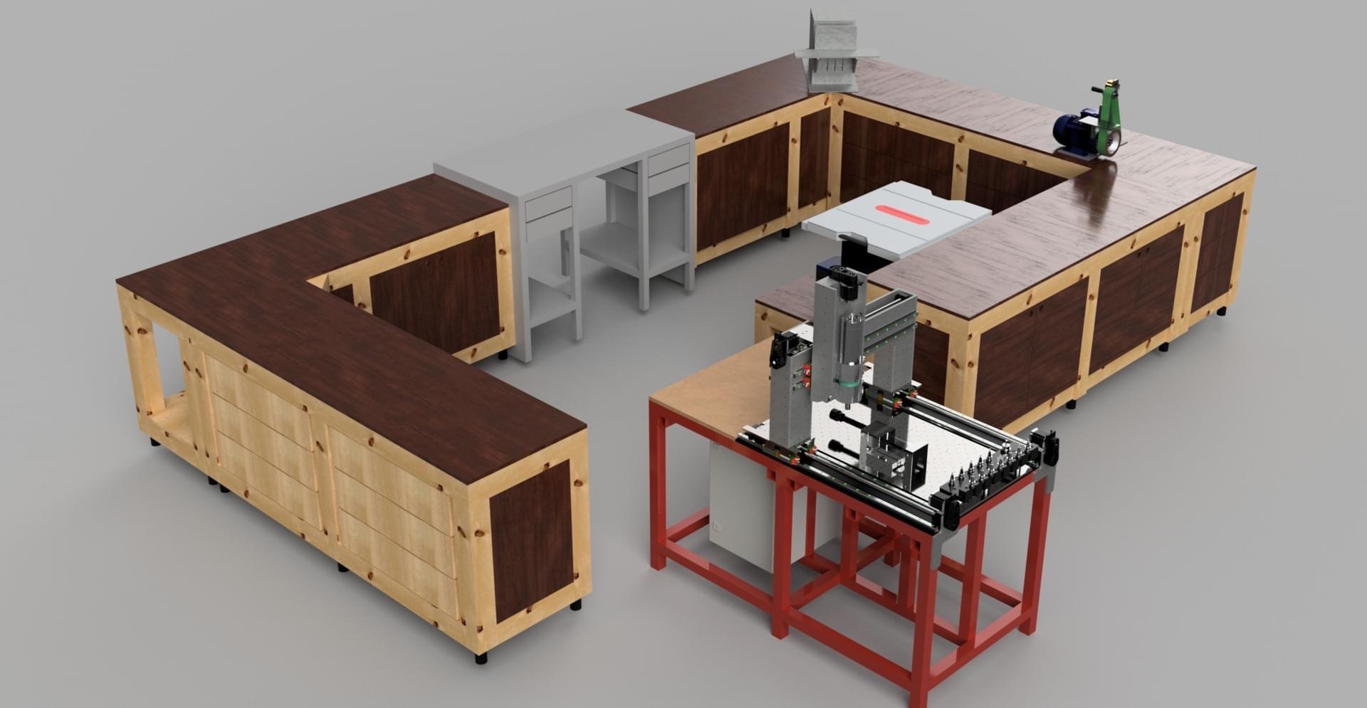

Tavaly elkezdődött műhelyrekonstrukció folytatódik, most a bal szárny következik, jó lenne őszre befejezni.
