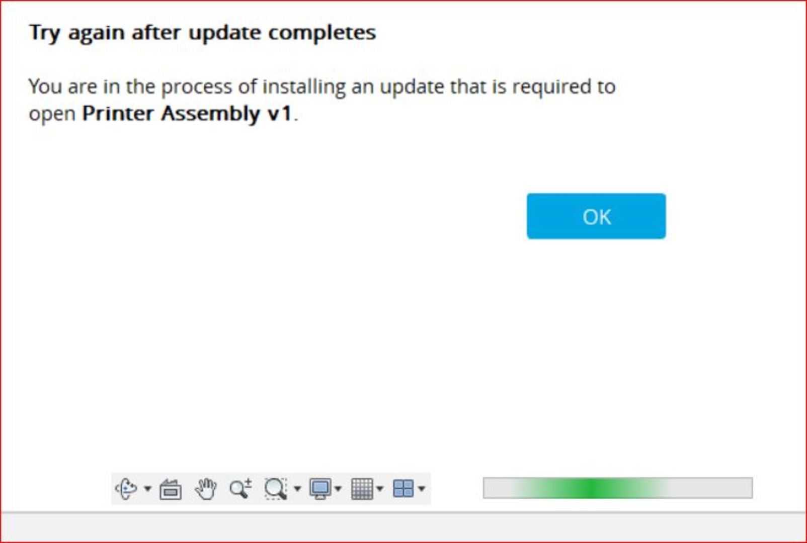

Egy céges csoport teljes jogú tagja vagyok, látom a megosztott projectben az összes alkatrészt, tudok létrehozni újat, de a meglévőkből egyet sem tudok megnyitni.
Ez a hibaüzenet fogad, aztán akár órákon át sem képes az update-et megcsinálni. Mi a franc baj van, régebben nem volt soha ilyen gondom a megosztott projectekkel, pedig több ilyen volt.  Ja, és fizetős verziót használok.
58m03kbt
A megnyitni kívánt modellek mely verzióban készültek? Nem lehet, hogy más mentette egy másik Fusion verzióval? (Jelenleg a v2.0.12888 van kint.)

No, az én verzióm kicsit régebbi valóban (2.0.10806), de nem is jelzi a kis óraikon, hogy updatelhető lenne. A fusion oldalra bejelentkezve klikk az update-re, azt írja, hogy "
Jelenleg nem található elérhető frissítés az Ön termékeihez"
Olvasom a neten, hogy restart kell ilyen esetben, vagyis a default értékeket kell újratölteni, majd újraindítás.
Megtörtént, most azt irja, hogy automatikusan nem frissithető verzió, klikk ide.
Visszaadta fusion oldalát, megint lépek az update-re, de ugyanaz mint korábban, nem frissíthető.
Most olvasok még tovább, hogy mi lehet a nyügje.
Na, belefáradtam. Céges laptop, majd megoldják a srácok, van más dolgom is :)
58m03kbt
Sajnos olyan régi a verziód, hogy közte volt egy olyan hioba, hogy a frissítés csak akkor fut le, ha újratelepíted az egész szoftvert. (Nyilván ekkor a friss fog települni már.)
Tehát megoldás: eltávolítás + újratelepítés.

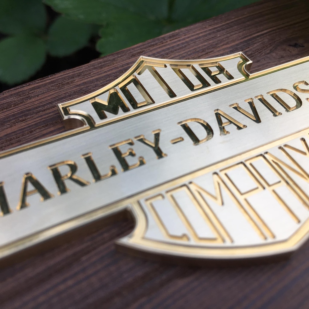

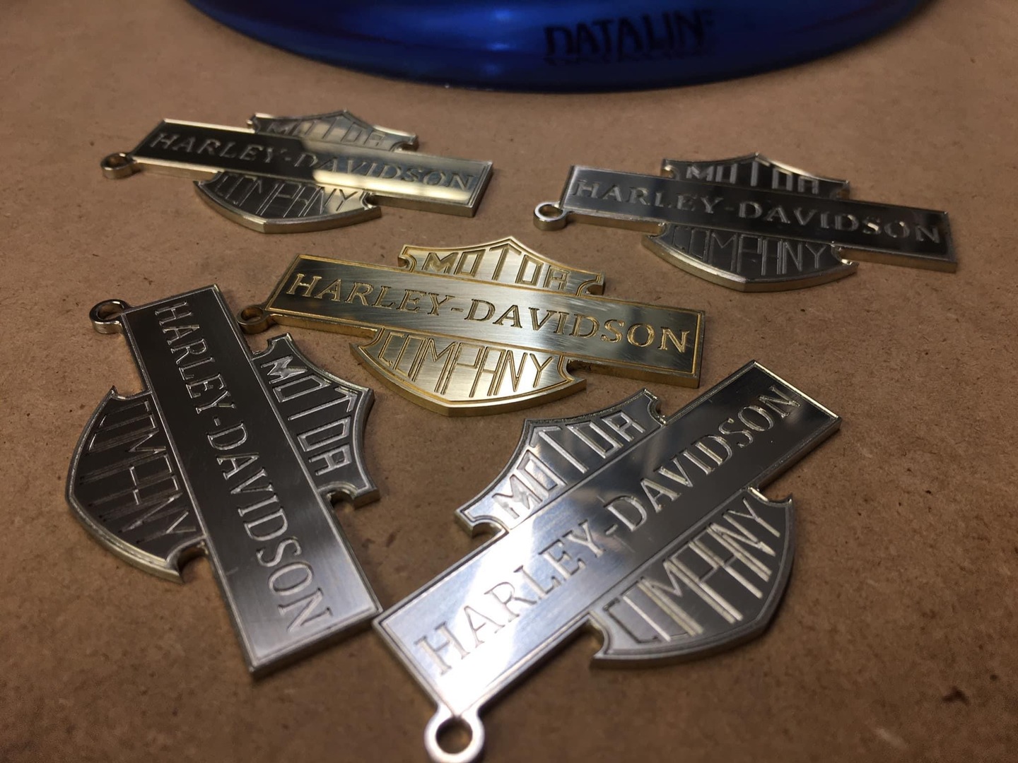

Sima gravírban nem gondolkodtál?
Én ilyesmiket csináltam már sokat a gépemmel.
