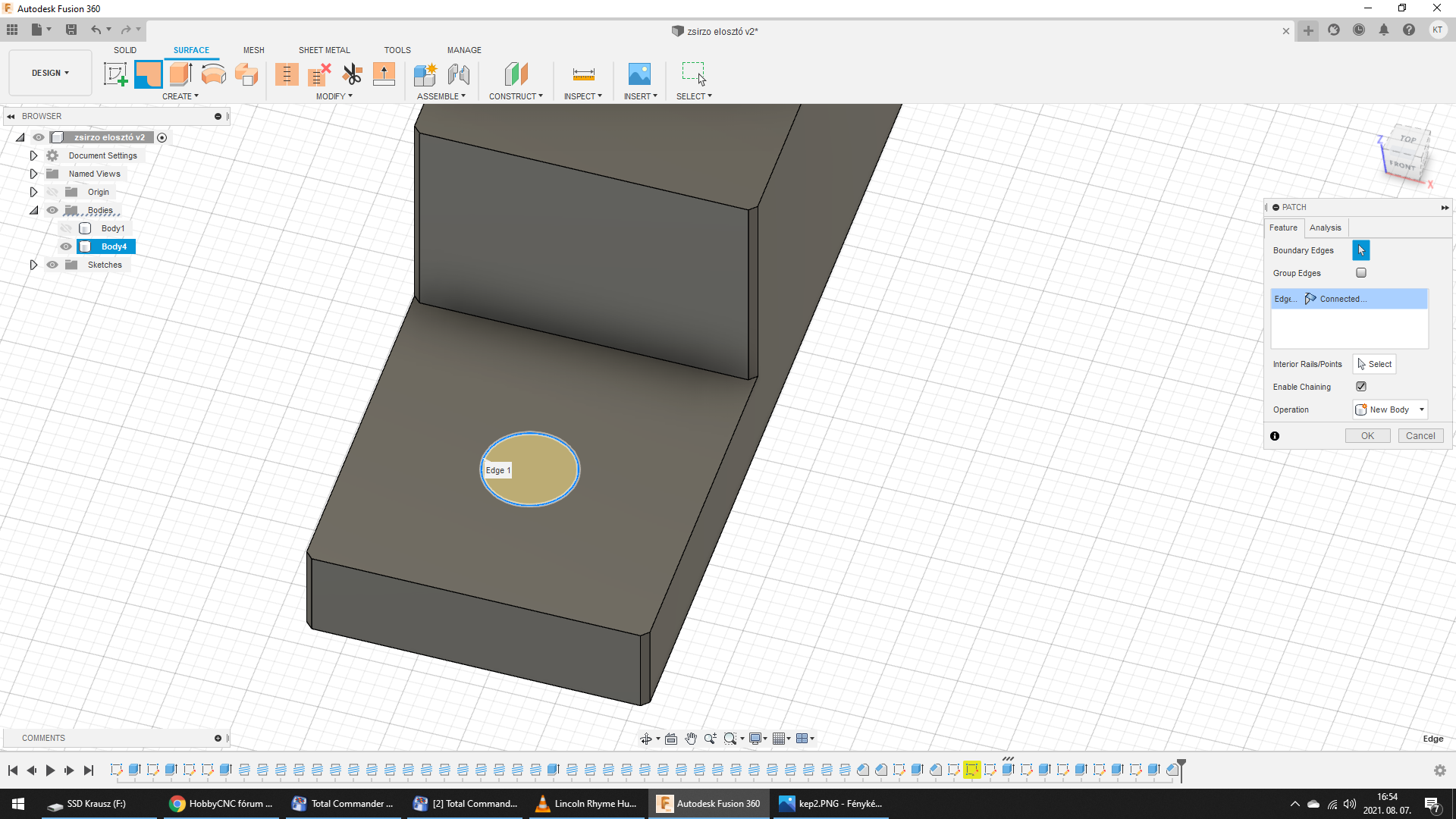

így gondoltad a foltozást?
Mi van akkor ha nem a feluletet, hanem a konturt adod meg?
gcu93g9if
úgy is jó lett
58m03kbt
Ha pedig elegánsan szeretnéd megoldani, akkor használhatod a Manufacturing Model-t is.
https://www.youtube.com/watch?v=DNcV_nDwoGI
58m03kbt
Manufacturing Model használata
gcu93g9if
Na ez így elég jó, köszönöm a választ :)

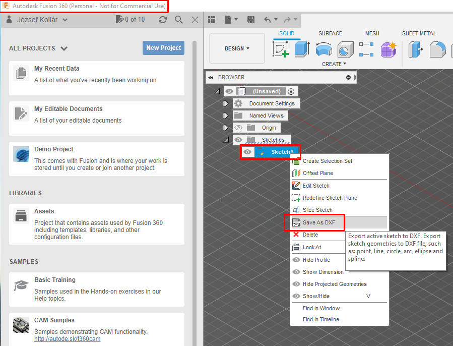

Nem tudok menteni dxf-et a fusionban eddig ilyen problémám nem volt tudja valaki mi a baj?
Köszi
2vkx6unz
Nincs semmi hiba. Mióta bevezette az Autodesk az új licencelési rendszerét az exportálás csak a fizetős verziókban érhető el.
58m03kbt
Attól függ hogyan szeretnél DXF-et exportálni.
1. Ha skiccet szeretnél exportálni DXF-be, akkor simán megy. (lásd a képet)
2. Ha rajzot szeretnél, akkor az valóban a Personal csomagban már nem megy. (A Personal korlátozásokról itt olvashatsz.)  Viszont vannak más ingyenes csomagok is, melyek lehet jók lehetnek neked, ahol továbbra is működik a rajz exportálása DXF-be. ( A Fusion 360 csomagokról itt olvashatsz.)

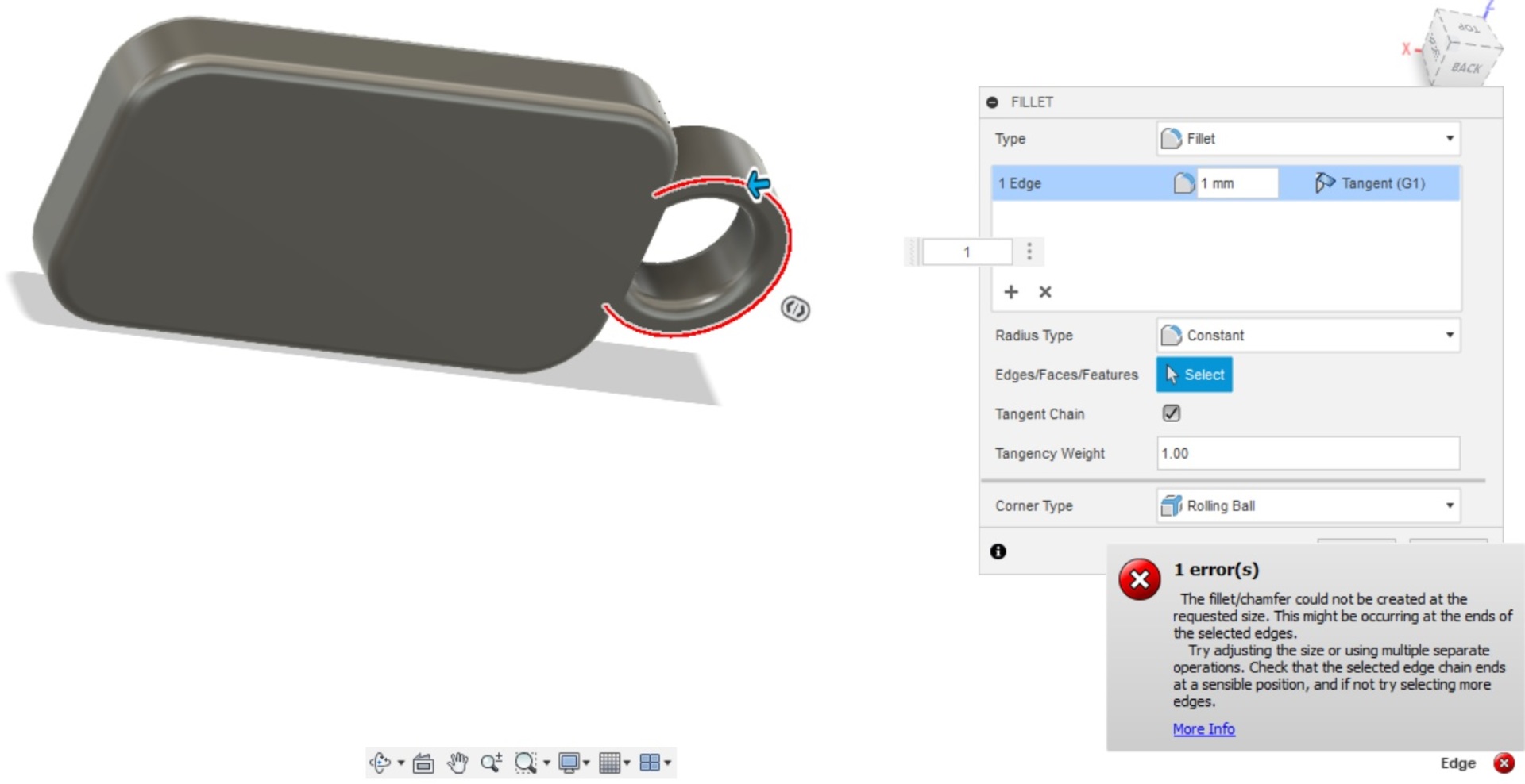

Sziasztok! Kulcstartó 3d nyomtatáshoz rajzolok F360-ban. A kulcstartószemet szeretném lekerekíteni. A szem belső oldalán megcsinálja, de a külsőn nem. Ezt a hibát adja hozzá. Próbálok a neten keresni megoldást, de ennyire azért nem tudok szak-angolul. :( Mi lehet a megoldás?
