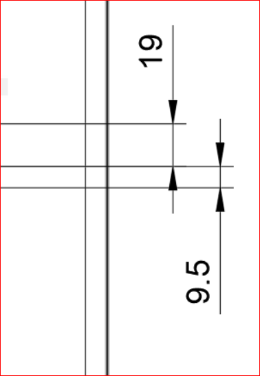

Idegeimre megy ez az új verzió. Méretezésnél alapból ezt a segédvonalas méretmegadást dobja, nem találom a régi jó módszert, amikor a nyilakat kivülre lehetett fordítani és kívül megadni a méretet. Most hiába húzom oda, a méretszámot odairja, de a nyilak belül maradnak. Ez valami új szabvány mostanság? Mert akkor megszokom ezt [#csodalk]

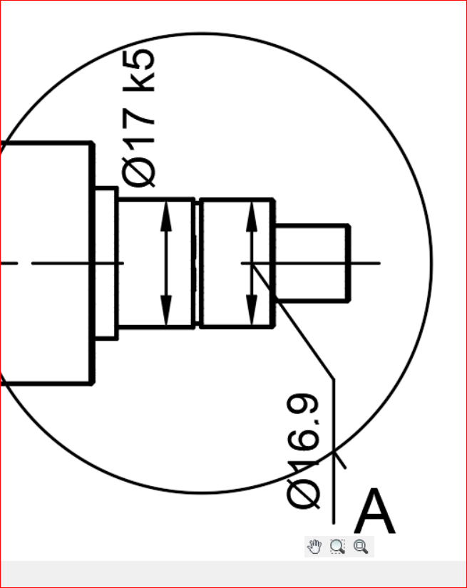

Igen, javítja a rajzot, de sokszor bosszantó a dolog. Pl. ha megnézed az előbbi rajzomat, ott a seeger beszúrást odébbvittem egy tizedet, aztán ott hagyott a horonyban valami szemetet. Ha kinagyítod a rajzot, látod.
A másik, most az új verzióban a szimmetria vonal hosszabbításának vagy 5-ször nekifogtam. Nem adta az irányvonalat, így folyton felkiáltózta az eredményt. Végre eltaláltam, hogy meddig kell zoomolni a rajzot, hogy lássam a kijelölt irányt is.

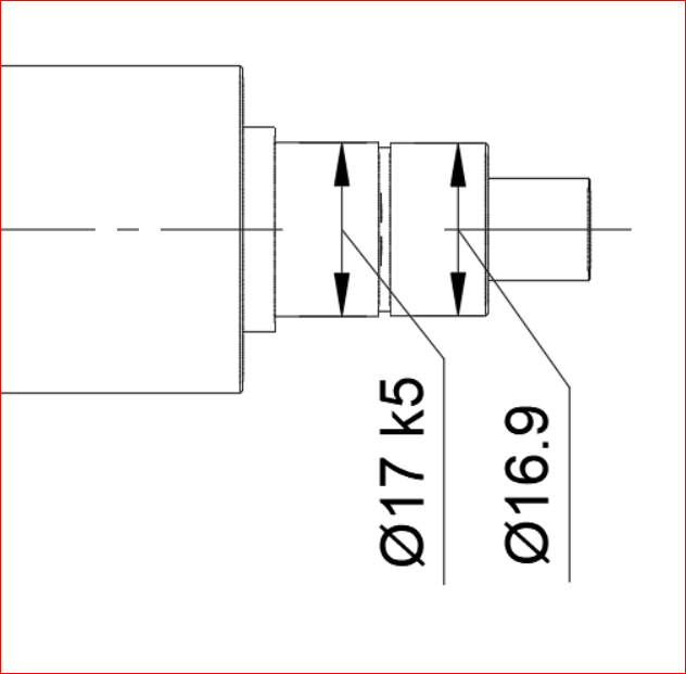

Kipróbáltam én is a méretezést egy tesztdarabon, de nálam szépen hozza a méretvonalat, nem nyilazza. [#nemtudom]
Ha lötyögősen elfér a szám a vonalak közt, akkor igen ilyen.
Ha nem fér el, vagy csak szűkösen, akkor alapból dobja ami a lenti rajzomon van. Ebből a helyzetből nem tudom áthúzni ilyen formára, mint amit itt látsz:
2vkx6unz
Akkor lesz újra ilyen ha a szám a méretvonal irányába esik. Húzd közelebb a méretvonalhoz.
Köszi, ha megfeszülök, akkor sem igazodik utána a nyíl vonala. Így meg tök hülyén nézne ki.
