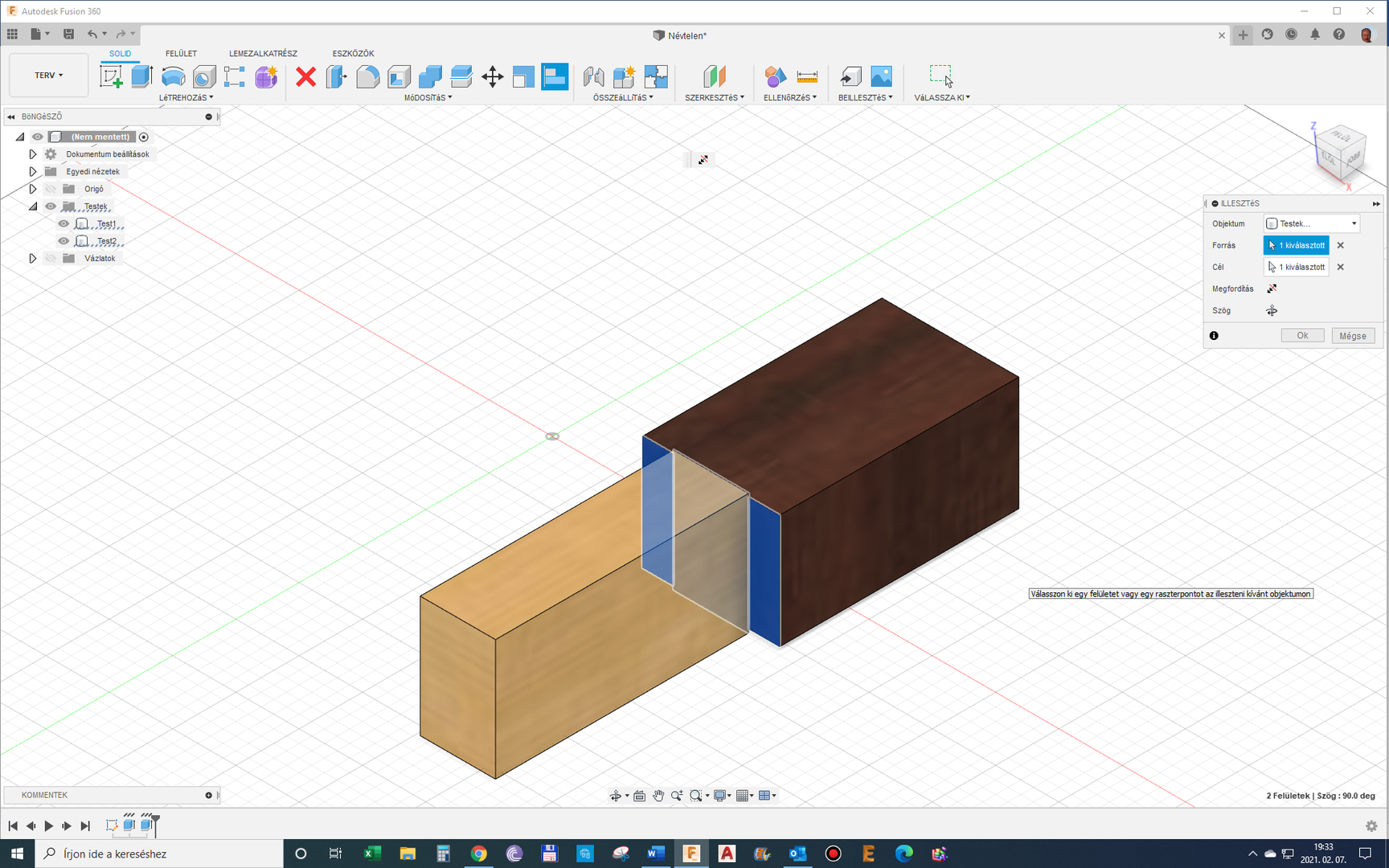

kérnék egy kis segítséget mert kezdem meg utálni a fusiont
a fogó pontokat hogy lehet használ egyszerűen mert nehézkes a testeket pakolgatni ?

szeretném mozgatni ha magában áll akkor hogy melyik pontól sarok, lapközép, test közép, él közép
két testet össze illeszteni test közép, lap közép, vonal közép
vagy vonalat átmozgatni másikhoz

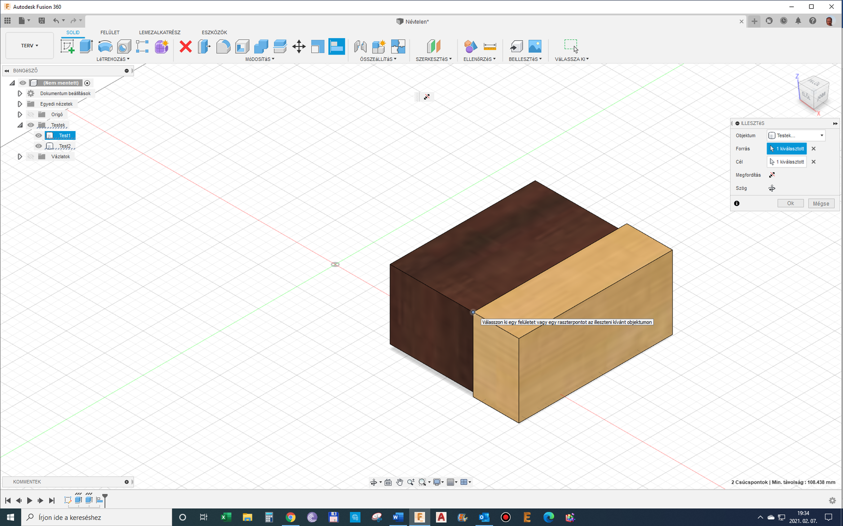

Erre ott van az "illesztés" parancs.
Én sem nagyon értelek. A cad-es align parancs is működik, kijelöli a pontokat is, de mondjuk én a move/copy -t preferálom, mivel több funkciója is van.
Az alkatrészeket mindig abban a nézetben készítem, ahogyan az összeállításon is elhelyezkedik, így csak a move parancs Point-to-Point opciójával összedobálom az összeállítási rajzon. Itt is megadja/kijelöli az összes megfogható sarkot, élet, középpontot stb.
Ha esetleg mégis el kell fordítani, akkor a move ebben is támogat.

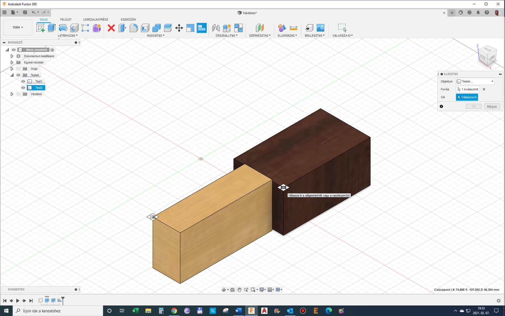

Csak ugye a Move/Copy és a Join nem ugyanarra a feladatra való. A Move/Copy nem rögzíti a kapcsolatot azt később akár véletlenül is el tudod mozgatni. Az összeállítás után legalább rigid group kell, hogy együtt mozogjon később. Mindegyik megoldásnak megvan a helye és szerepe. Néhha az egyik jobb mint a másik.
Ami az eredeti kérdést illeti nem derült ki mit is szeretne eredetileg csinálni. Mozgatni vagy illeszteni?

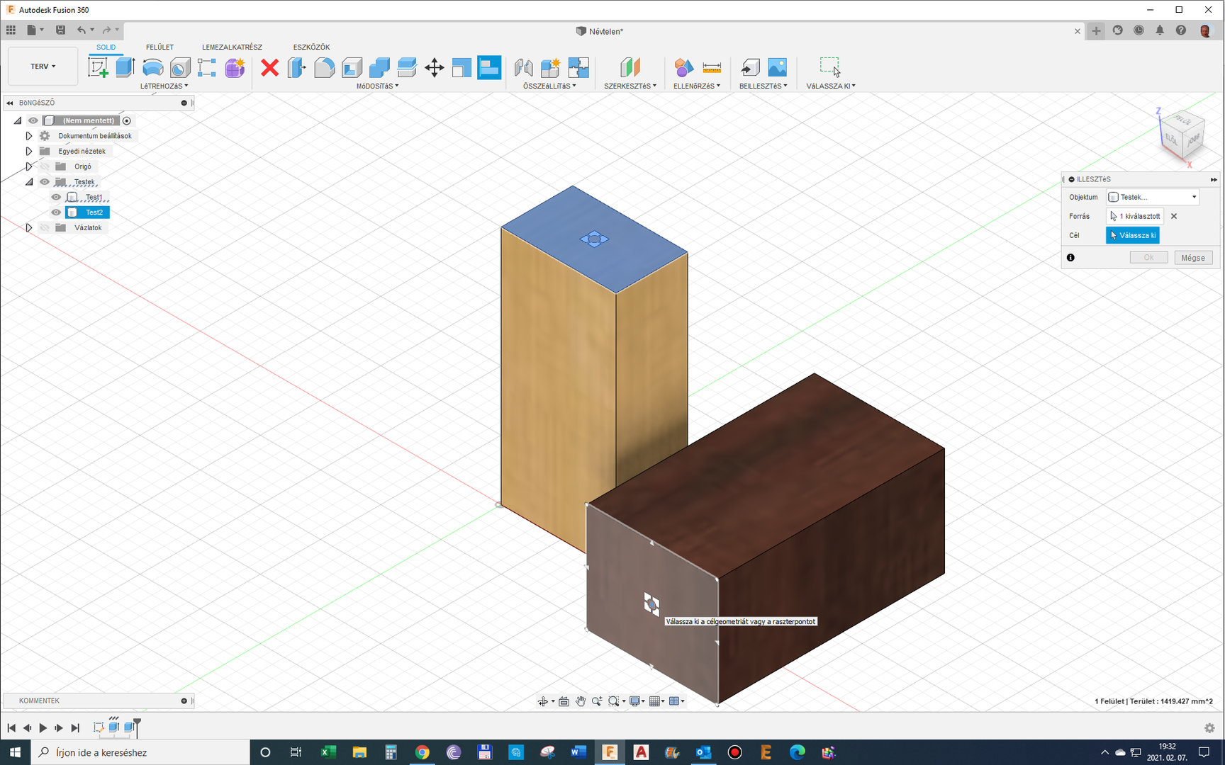

Igaz, de én általában miután bemozgatom a komponenseket, utána csoportosítom rigid groupba, az együtt mozgó alkatrészeket. Vagy ground, ami nem mozog.
2vkx6unz
Én is így használom. Meg ugye mozgatni Bodyt is lehet illeszteni meg csak komponenst lehet.
Nyilván a feladat határozza meg mikor melyik a célravezető. Ha mozgást is ellenőrizni kell akkor a Join amit használni kell.
Jut eszembe, egyszer egy rigid groupot átmásoltam egy másik egységbe, de ott elvesztették egymáshoz való kapcsolatukat, újra kellett csoportosítani. Ezt ki lehet védeni valahogy?
