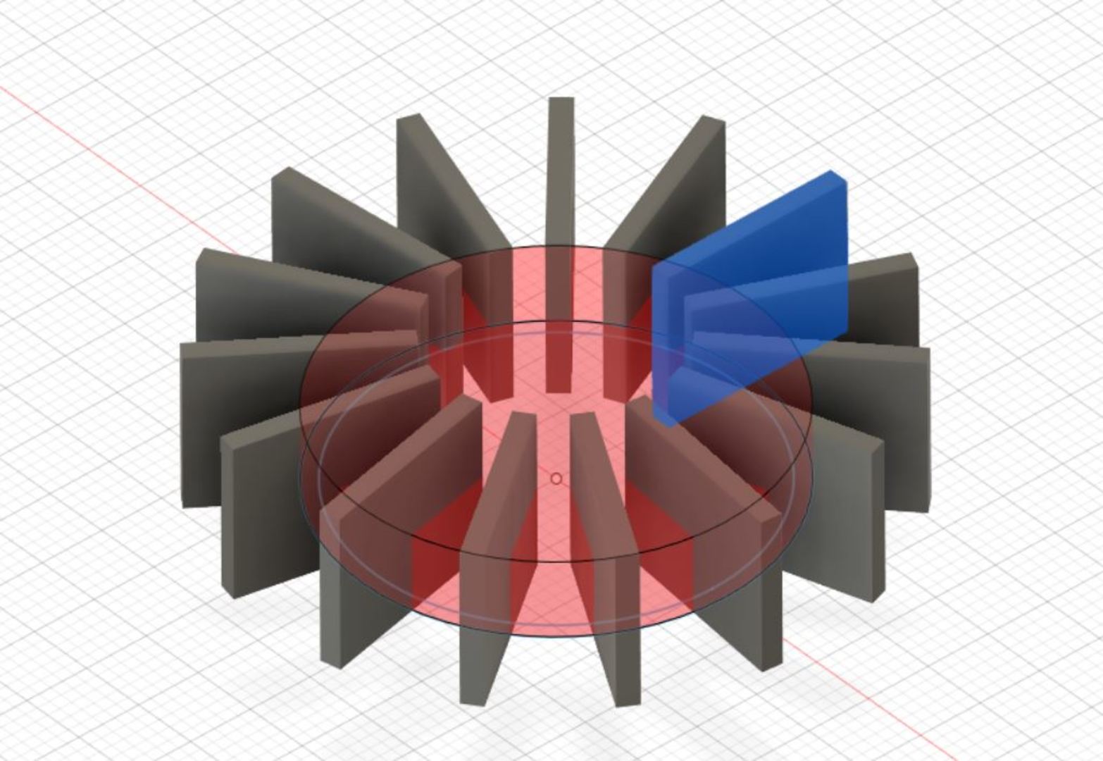

Sziasztok !
Szeretnék kérni megint pici segítséget
annyi lenne csak hogy ha poláris kiosztást végzek pl ventilátor lapátot osztok ki vele szeretnék kivonni belőle utána 1 testet de csak egyet enged kijelölni, gondolom szét kell vetni de nem találtam sehol hogy hogy kéne Vagyis Autocad be így kell és simán működik is.
köszönöm előre a válaszokat
2vkx6unz
Egy kicsit jobban kellene leírni mit is szeretnél... Ha jól tippelek akkor itt a circular pattern eljárásról van szó, de nem derült ki, hogy sketch módban vagy sem? A kivonást sem értem. Mit kellene kivonni és miért? Testet, vázlatot?
Szóval kellene a műveleti sorrend. Pl.
készül egy vázlat >> középpontosan 5 példányban elforgatva >> felesleges elemeket elrejteni >> maradékot extrudálni
vagy adott egy test és abból kell egy tengely mentén 7 darab > és egy adarbot el kell távolítani a mintából? A testek összeérnek-e? pl. egy tengely és a lapátok? Ha igen miért így készült?
Amikor létrehozod a testet ami egy tengely mentén többszörözni akarsz akkor az extrudálásnál mi van beállítva Join? Ha igen és a testek összeérnek akkor egy test lesz és nem tudsz belőle elemeket "kivonni".
Szóval több megoldás is lehetséges attól függően, hogy hogy akarod megvalósítani a feladatot és egyik sem bonyolult, de tudni kellene a részleteket.
xhadp99yn
Szia
a sok lapátot circular pattern em és extrudáltam és a hengert szeretném ki vonni csak hát egyet enged ki jelölni
kép hátha segít
2vkx6unz
Nos én megcsináltam két lehetséges módon. Az én módszerem:
Megrajzoltam egy lapátot. Extrudáltam, 8 darabot létrehoztam egy körkörös mintában. Aztán egy második vázlaton megrajzoltam egy kört és extrudáltam, kivágásként.
A másik módszer ha egy lapátot megrajzolsz, utána csinálod az elforgatást és az extrudálást. Az eredmény majdnem olyan mint az elsőnél csak ne kelljen módosítani mert akkor az szívás. Itt is meg lehet csinálni egy korong extrudálást amit ki lehet vágni a lapátokból. Nem kell kijelölni semmit.
Szóval mindkét módszer hibátlanul működik. Viszont van egy fontos dolog. A hengert amit ki kell vágni egy második vázlatról kell indítani vagy lapátokat eleve nem fogja kijelölni az extrudáláskor és nem is vágja ki. Ha egy vázlatról indítod akkor a testeket a kijelölés előtt ki kell kapcsolni majd kijelölés után vissza és utána lehet extrudálni.
Ha megrajzoltad a lapátokat először és később a hengert és a combine funkcióval akarod kivonni akkor csak egy lapátot  lehet kijelölni és kivágni belőle, de ez egy feleslegesen bonyolított megoldás. Esetleg először egy lapátot kell megcsinálni kivágni akár a combine funkcióval és utána kell egy tengely mentén elrendezni.

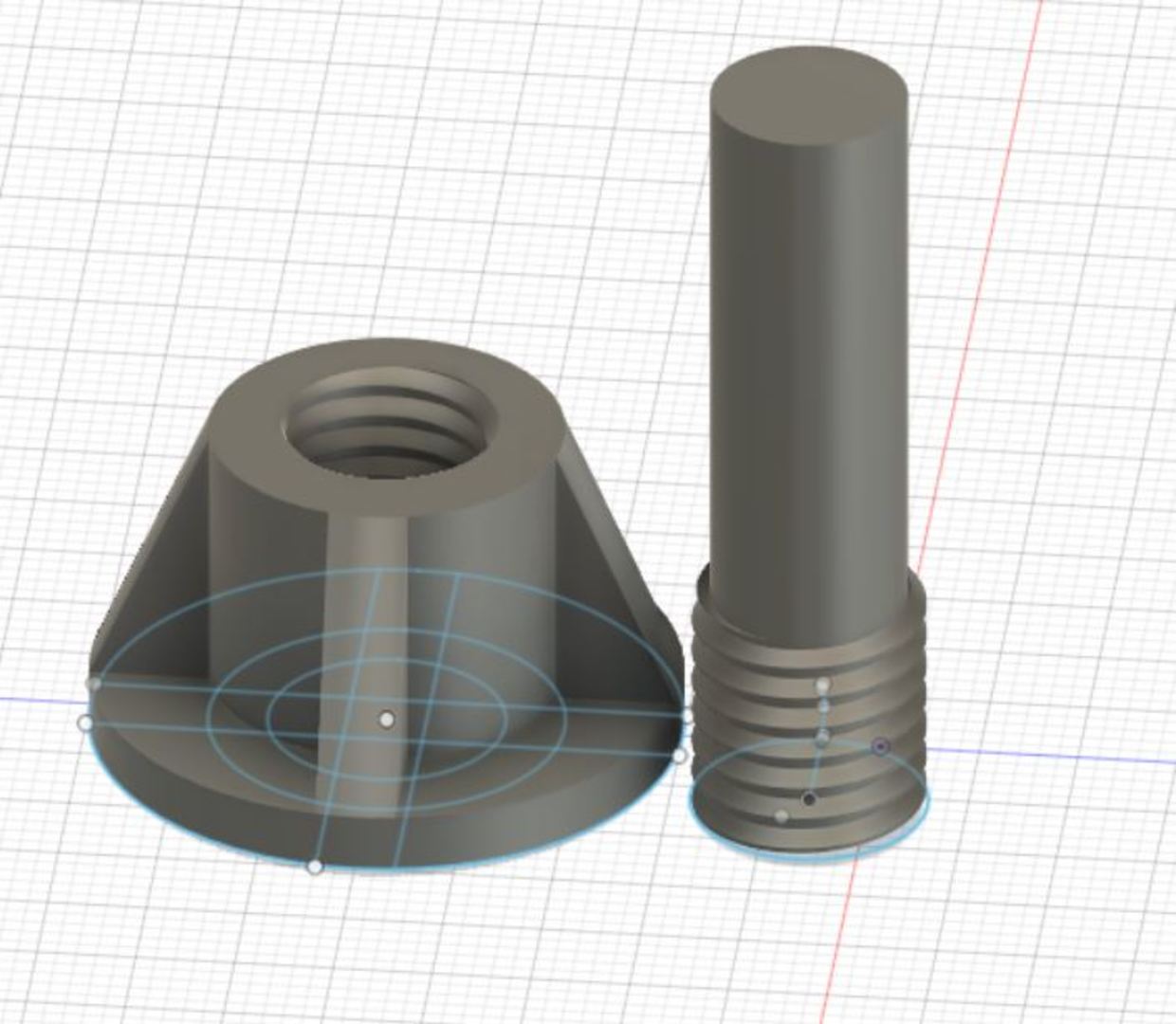

Reggelt
Egy újabb kérdés
Ha szerkesztek egy M12es menet és anyát Cura nál kell alkalmazni Hole horizontal expansiont vagy simán össze tekerhető ?
