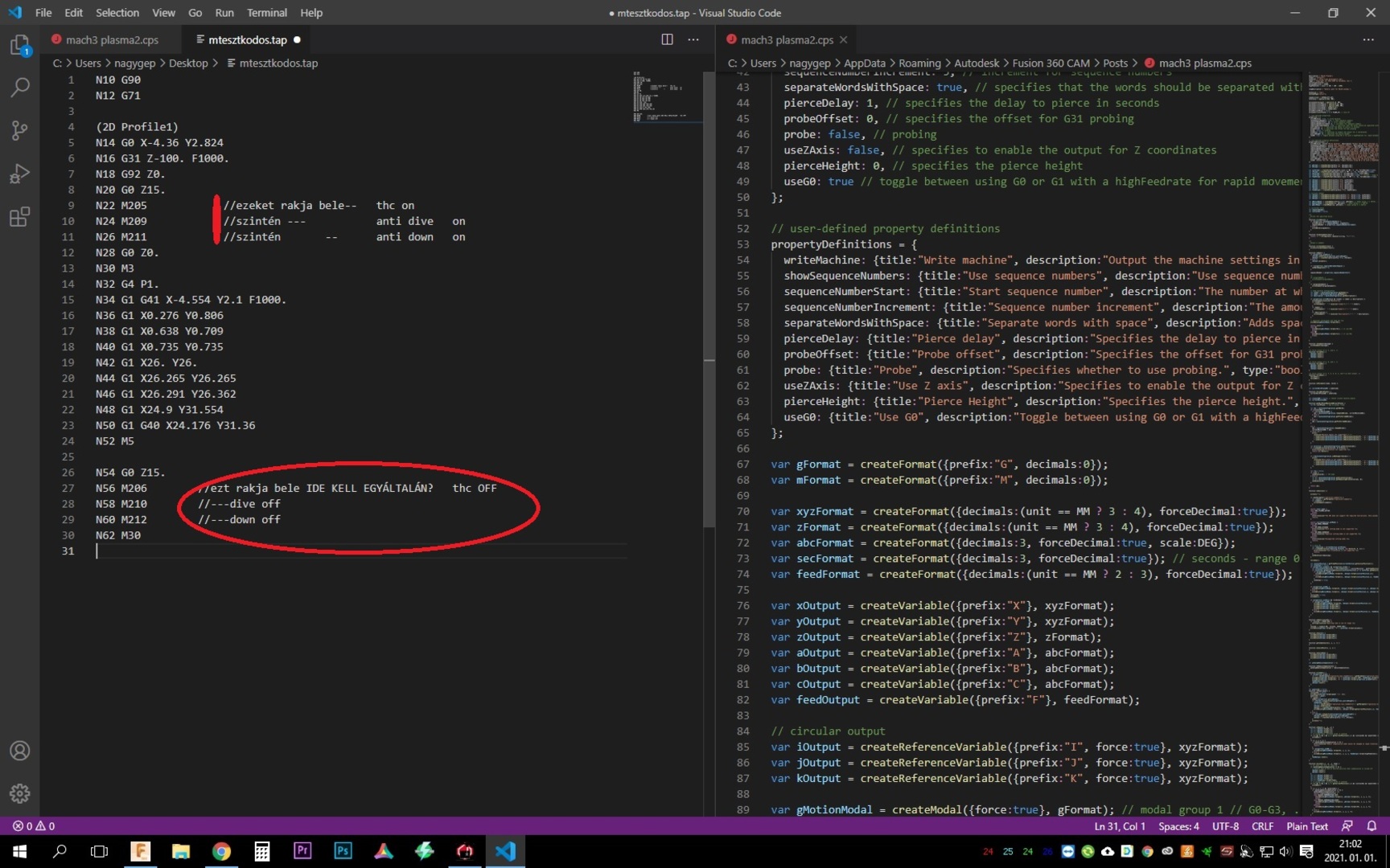

F360 postprocesszor kérdés?!
igazábol azt sem tudom melyik topicba irjak- uccnc vagy ez, elősör itt probálkozok.
Az uccnc-s m kodokkal játszok és jól értelmezem egyáltalán, hogy így kell belerakni ezeket az M kodokat? ez csak egy teszt vonal vágása szóval nem az a lényeg.
Vagy nem ez az irány amit kitaláltam..
Valaki tudna feltölteni egy tök egyszerű kódot /elég egy vonal/
hogy mit hova írjon a post processzor ..
Igazából ezt így 10 perc alatt fumikáztam ki de ha nem is jó amit csinálok nem kínlodok tovább vagy másképp közelítem meg
Köszönöm szépen!
Szia küldtem mail. [#vigyor0]

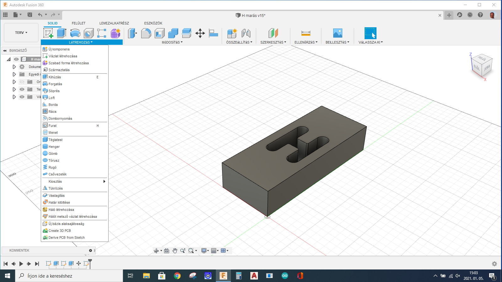

Fusion 360 magyar lokalizáció
Egy évre 27 euro.
"A Fusion 360 számára elérhető a magyar nyelvű lokalizáció előzetes verziója, amely magyar nyelvű kezelőfelületet biztosít a Fusion 360 számára. A lokalizáció tartalmazza a szoftver valamennyi moduljának fordítását. A Varinex-CADStudio Kft. folyamatosan fejleszti és bővíti a lokalizációt."
Ma én is megkaptam, de sajnos a Manufacture része (illetve a generative design és a simulation sem, de az nem érdekel) még nem magyar.
Persze elboldogulok vele, ahogy eddig is, de remélem tényleg tovább fejlesztik.
Falnak mennék, ha így kellene használnom :D
2vkx6unz
Ezzel nem vagy egyedül ;)
Most beszéltem velük és már csinálják a CAM részt, amint megvan küldenek egy újabb zippelt fájlt, oszt boldogság. [#vigyor]
