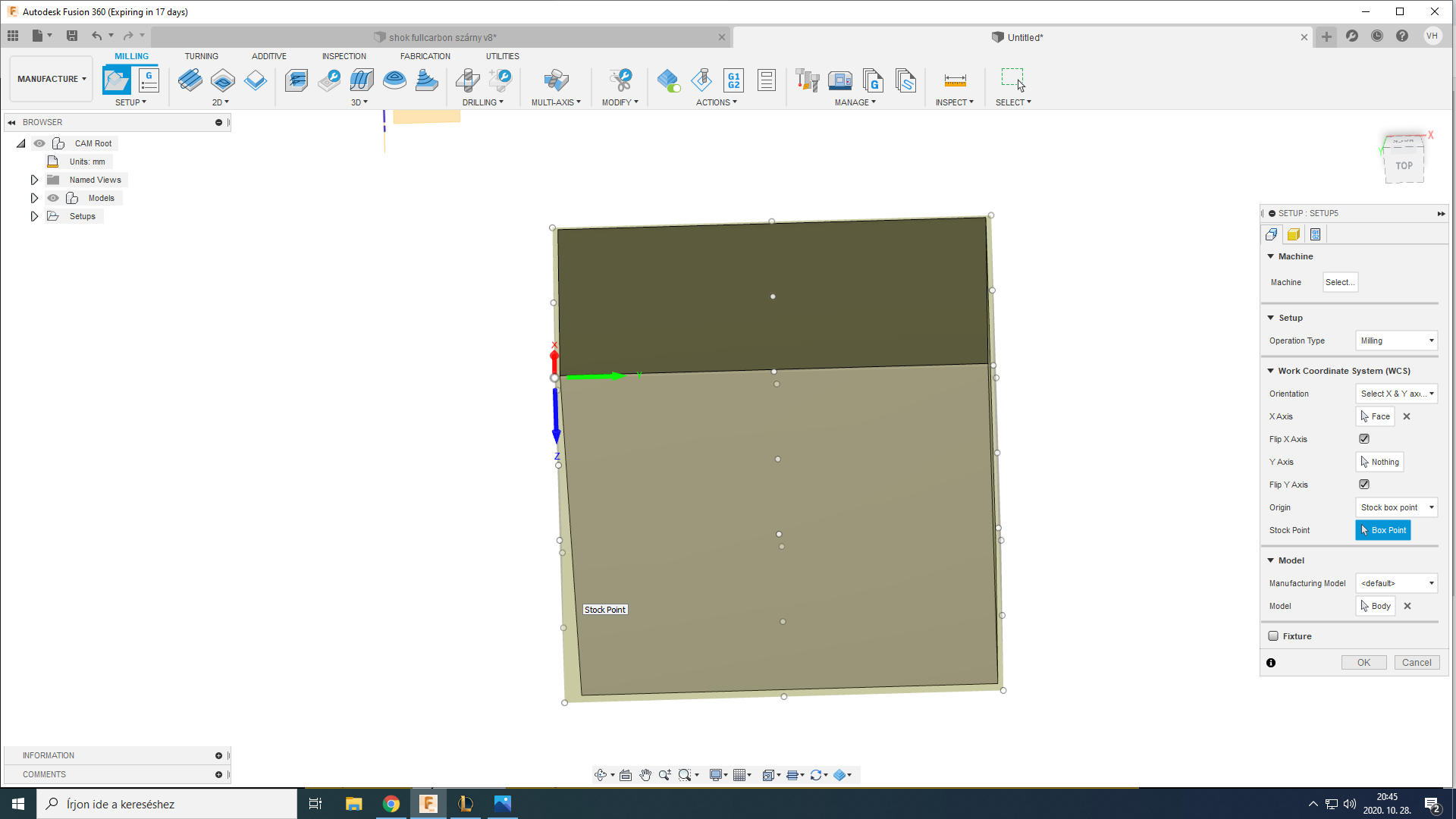

Sziasztok ! cam részben nem értem a koordináta beforgatás elvét a testem bal alsó sarkából szeretném indítani a 0 pontot jobbra az Y, sikban felfele az X et és magasság Z felfele de egyszerűen nem lehet az X tegelyt beforditani hogy a  test irányába nézzen. Kell befele multatnia  nyilnak vagy elég ha arra sikra mutat de pont az ellenkező irányba?  Ez bug vagy a fotón lévő beállítás már jó, tehát tudni fogja a gépem hogy felfele vagy az anyag?
Kattints a nyíl hegyére vagy vedd ki a flip X mellől a pipát.
A koordináta rendszered pozitív irányába mutat, számít az iránya!

kb 120 percekattingatok a bal alsó sarokból vagy az XY jó de a z áll lefele vagy YZ jó de az X nem stb... soha nincs olyan állapot egyik pocióval sem hogy a 3 tengely jó fele nézzen..

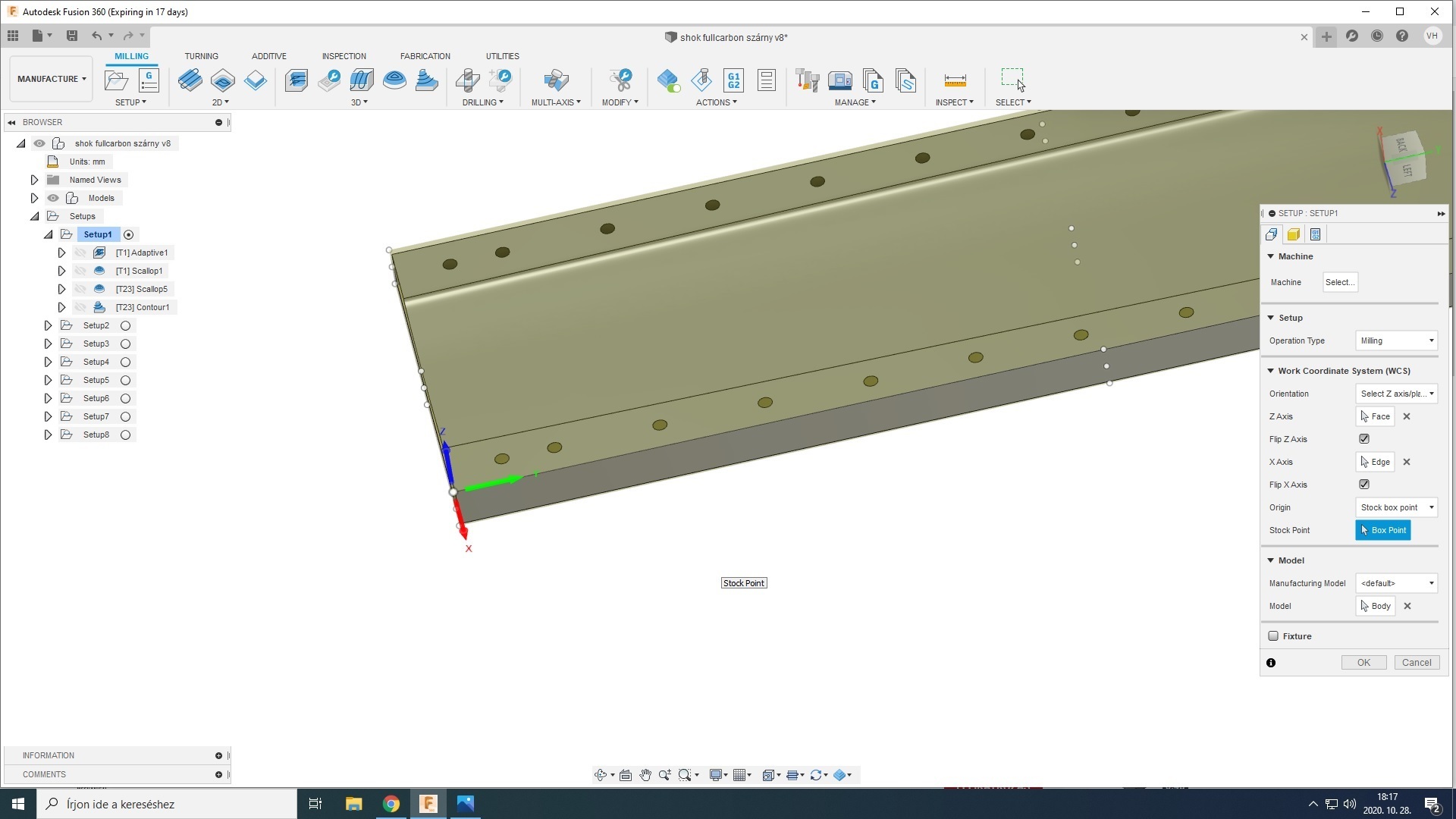

Nagy Csaba
most csináltam egy téglatestet azon próbálkozok igy tudom beállítani a bal sarokból ahonnan a tárgyat meg szeretném munkálni kérdés ha most áll a tárgyam akkor a Z nek lefele kell néznie ? vagy felfele mert most az YX jó irányba néz
Nekem felfele szokott nézni
