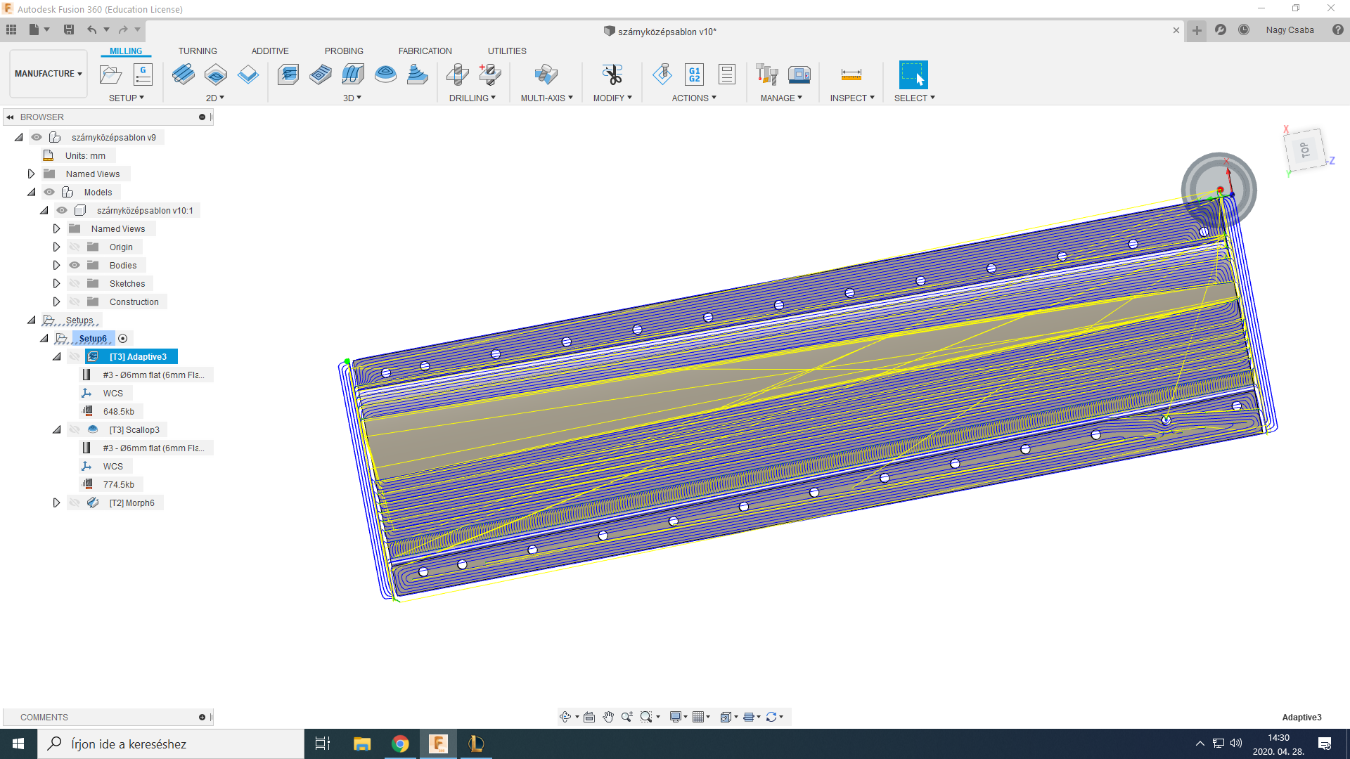

Kicsit összetett a kérdésem de megpróbálom jól megfogalmazni. Készítek egy adaptív clean nagyoló marást es 4 es maróval, utánna szeretnék egy simítót 2 es maróval pl scallop vagy morph al. Több kérdésem is felmerült. ezt a két műveletet össze kell fűznöm valahogy a fusionban vagy ha csak egymás után kijelölöm és úgy postolom G kódnak akkor egybe generálja le?  Tulajdonképpen azt szeretném hogy a 2 es maró a lenagyolt  részen már ne menjen, csak tovább símítsa. Legutóbb martam egy nútot és a símító is végigmarta amit már az előző kivett. Ha ugyn arra a stock box pontra teszem a kezdést akkor ha egyszer mach3 ban "kinullázom" az X -Y -z tengelyt akkor ha betöltöm a simítót elvileg onnan kéne folytania a marást ahol a 4 es maró bejezezte jól gondolkodom? köszönöm szépen!!
a két marási művelet két különálló G kódot jelent, viszont ha azt szeretnéd, hogy a második marási program vegye figyelembe az előző művelet maró átmérőjét, akkor a "rest machinig"-ot kell bepipálni és megadni a szerszám átmérőt.
Ilyenkor az előzőleg kimunkált területen nem fog kóvályogni a kisebb maród, hanem rátér a ki nme kapirgált részekre.

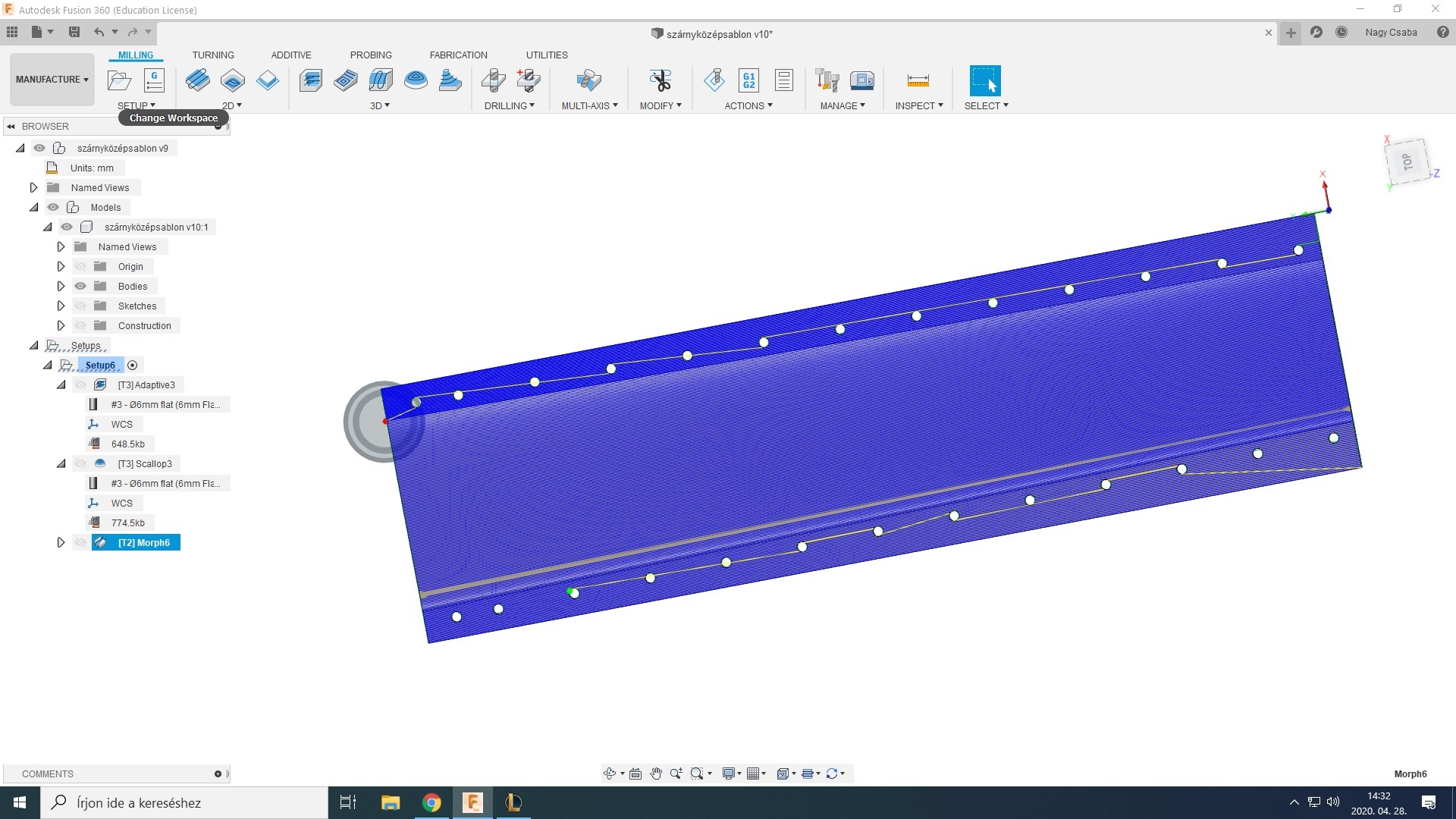

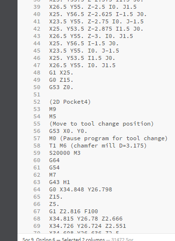

Újabb kérdésem merült fel nem tudom hogy kell szerszámot cserélni. készítek egy setupot megadom neki a kezdő pontot a modell box pontot. Egy adaptívval 6 os maróval eltakarítaniám a felesleget ez jó helyen is kezd ahol szeretném. majd készítek egy scallopot 6 ossal. Ezután szeretnék készíteni egy morphot 2 es maróval de nem tudom beállítani neki hogy ott kezdjen ahol a többi. Akkor hogyan is kell nekem a szerszámot cserélni fizikailag? a mach 3 kiáll végpontra az egyes műveletek után kicserélem a szerszámot és továbbot nyomok vagy hogy lehet kivitelezni ezt. Nyilván kezdő vagyok a témában de ezt a testet nem lehet csere nélkül megmarni mert 16 óra lenne 2 es maróval sajnos ..javaslatokat elfogadok mit kéne tennem. Én igy a levegőben a semmiben nem tudom elképzelni a szerszám cseréjét.
nem kell ám itt semmi extrára gondolni.
Csupán annyi a dolgod, hogy a szerszámok szerkesztéseinél bepipálod "manual tool change"-t.
Ilyenkor ha az adott szerszám befejezte a G-kód által diktált munkáját, megáll vagy kiáll egy adott pontra (nekem általában fölmegy "Z0"-ra) és ki lehet cserélni a szerszámot, majd Start-ot nyomva kezdődhet a következő művelet.
Természetesen ez csak akkor érvényes, ha összefűzöd egy fájlba a marási műveleteket.
Üdv, Gábor
Nagy Csaba
Köszönöm a kielégítő választ. Az összefűzés alatt azt érted ugye hogy egybe jelölöm ki és úgy posztolom a G kódot ?
Arra gondolok, hogy az akár külön, akár egy setup fül alatt lévő marási feladatok, együtt legyenek kijelölve és a posztprocesszorra küldve.
Csak így tud M6-ot (szerszámcserét) generálni az egyes feladatok után.
