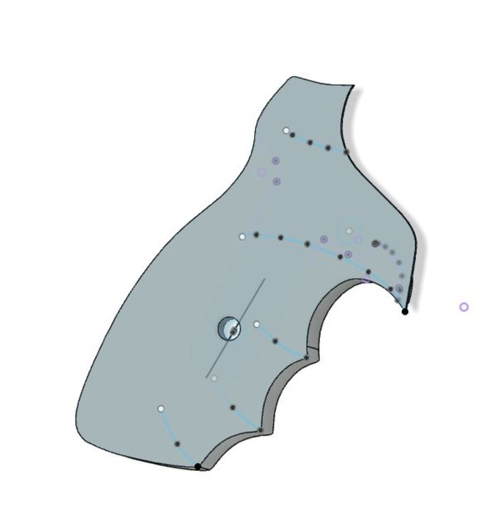

Van egy 3D modellem. Ennek a felületét szeretném kézbe illő, ergonómikus formájúra alakítani.
Hol és hogyan kezdjek hozzá? Néztem videókat, de nem vagyok előrébb semmivel sem. Köszönöm.
A Sculpt nézettel kezdj ismerkedni, ilyen organikus formákat "gyurmázással" lehet inkább összehozni.
xt79ipd3

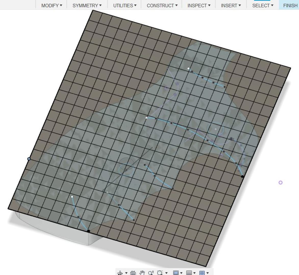

Köszönöm, valami ilyesmire gondoltam én is. A problémám csak annyi, hogy készen van a 3D modell a belső kimunkált részekkel kompletten. A próbanyomtatás során is minden a helyén van. Ezt most teljesen újra kellene kezdeni? [#csodalk]
Én nagyon szívesen gyurmáznék a felületen, csak elkezdeni nem tudom. Teljesen úgy kell, mint a videón? Csinálni egy téglatestet és azt benyomkodni a határoló vonalakig, stb? Próbáltam úgy, de az nem lesz kézzel igazgatva teljesen pontos.
Valami módja biztosan van egy kész 3D modell felületét alakítani, de nem jövök rá a módjára. Azt nem hinném, hogy minden esetben újat kell kezdeni nulláról.
Úgy képzelem, hogy a modellre "terítünk egy hálót" és így berácsozva már alakítható.
Itt több hasonlót is csinál, convert B-rep face to T-spline jó lehet.
15p körül

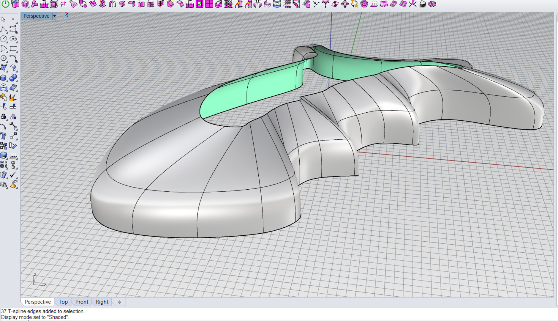

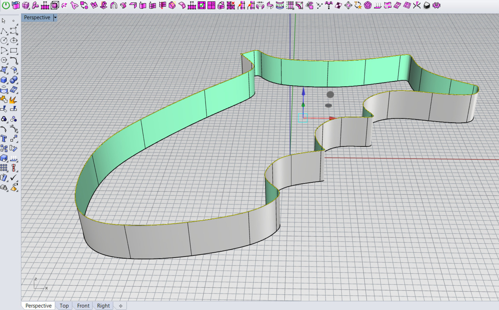

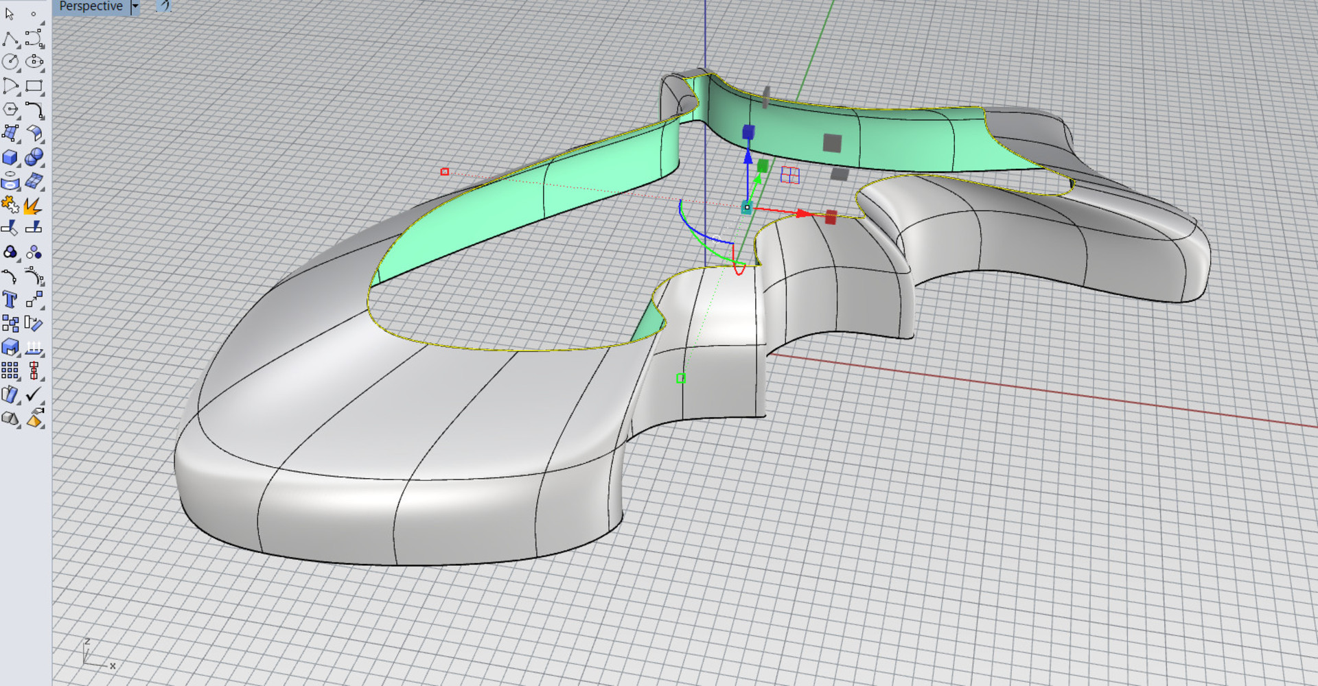

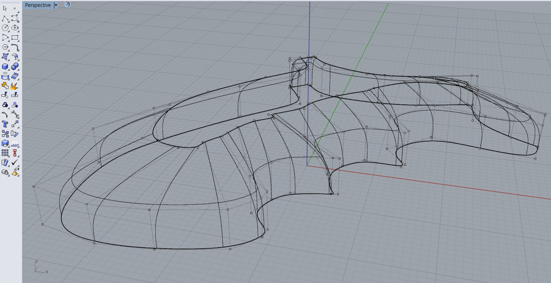

Nem Fusion360 de ez a régi tSplines amit  bekebelezett az Autodesk ( a fuknciók szerintem maradtak)
egy egyszerű megoldás
1  zárt kontúr létrehozása
2  extrude edge + scale
3  point/edge/face szerkezhetők

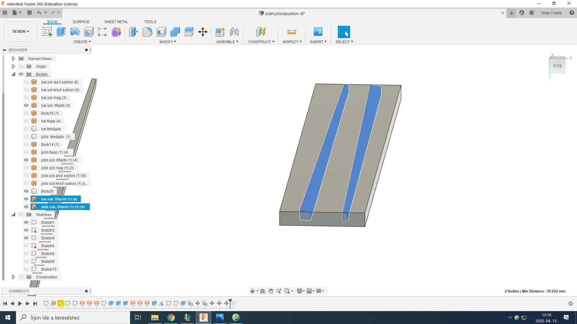

Sziasztok !

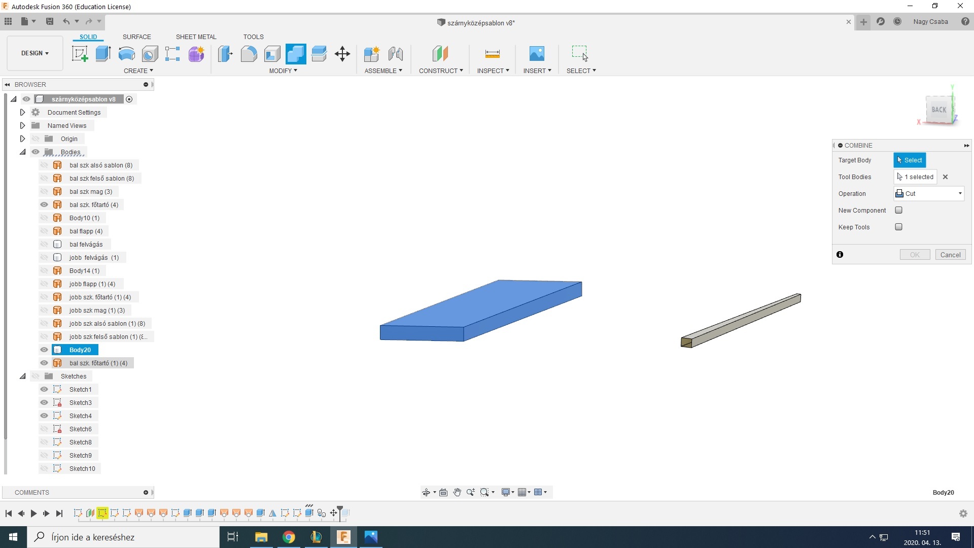

Segítsetek kérlek. Van egy loft parancsal összekötött badym. ezt a testet szeretném kivágni egy téglatestből. Eddig ezt sok esetben combine al meg is tudtam tenni hogy kijelöltem a két tágyat és cut. De a loftolt testek esetében ezt nem tudom megtenni. Mi ilyenkor a megoldás? köszönöm a hasznos ötleteket.
izbeki
Nem teljesen értem, de a két testnek össze kell érnie, addig nem tudsz az egyikből a másikkal kivágni.
Nagy Csaba
belehelyeztem a két testet beállítottam szögben is, de hogy kell kivágni a téglatestből .eddig ilyet csak a combine parancsal tudtam biztos van más is
