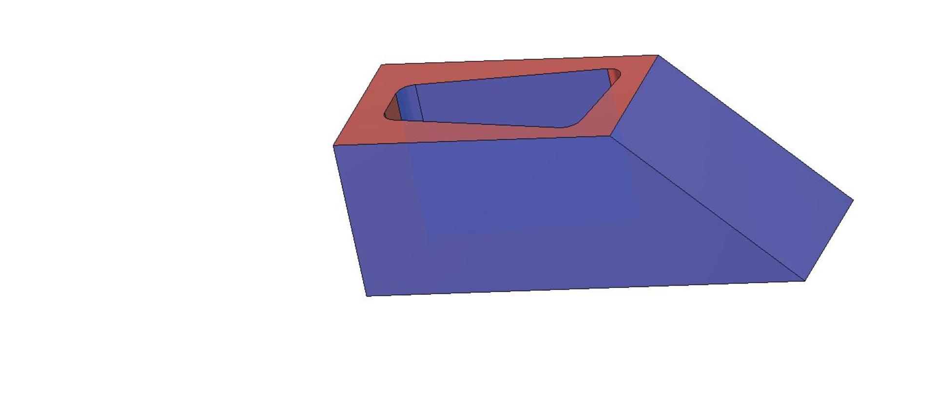

ok. akkor így talán egyszerűbb. a képen a kékkel jelölt felületeket szeretném besimítani, egy 10R0.5 maróval. mivel tegyem?

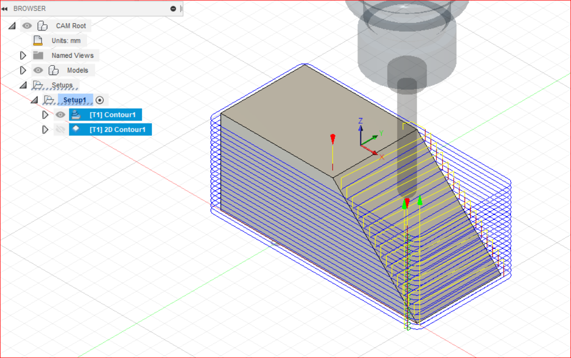

mert a függőleges falakat nem akarja megcsinálni valamiért.
Akkor arra tegyél 2D contourt. Igaz úgy téglalap alakban futja körbe, de gondolom nem számít pár perc plusz idő.
Megpróbáltam, így hirtelenjében nekem sem futja körbe a függőleges falat, de kell lennie megoldásnak. Két lépésből viszont egyszerű.

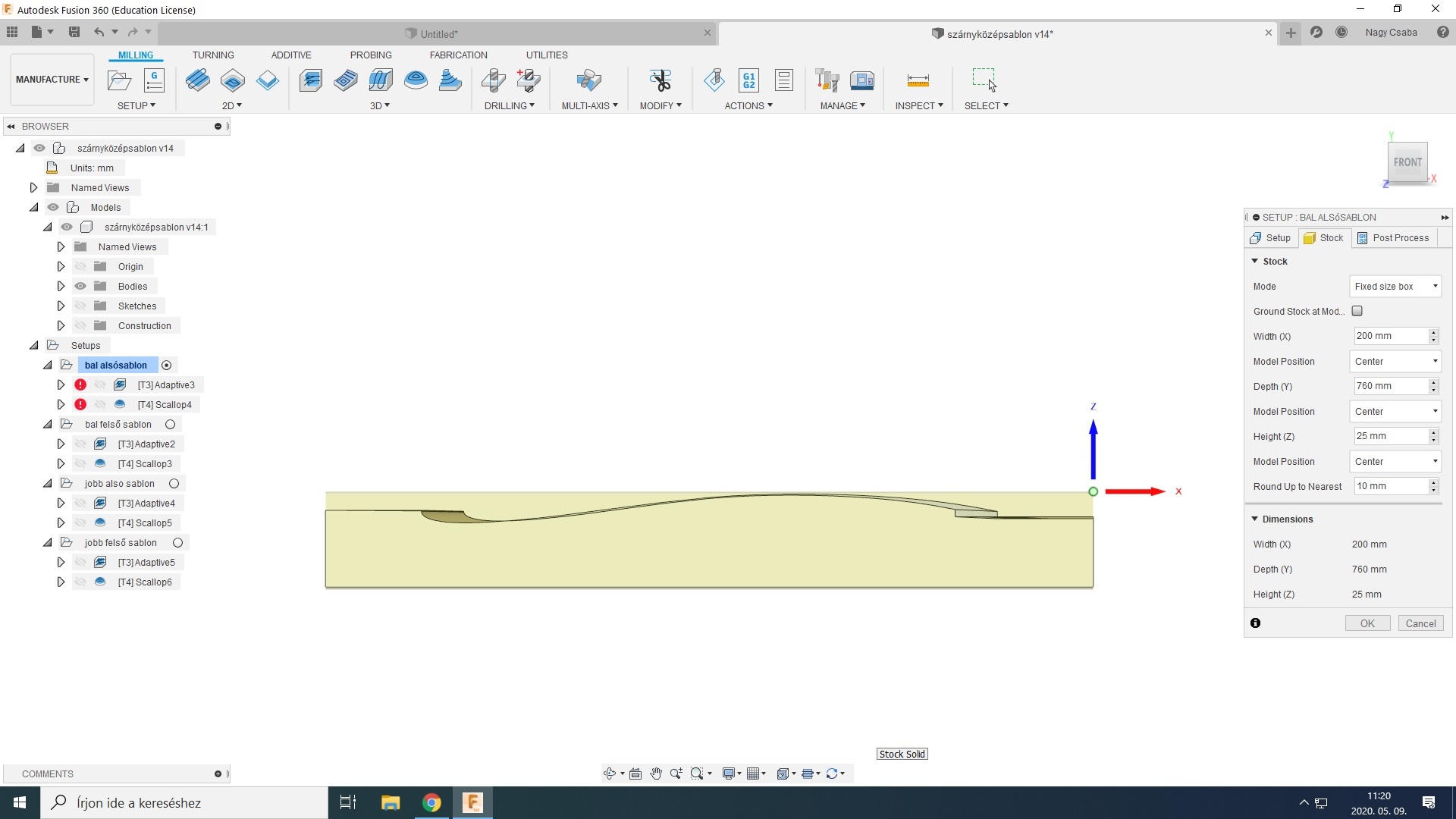

így működik, de akkor sem tiszta. stock nélkül miért csinálja meg a ferde felületet, a többit pedig miért nem?

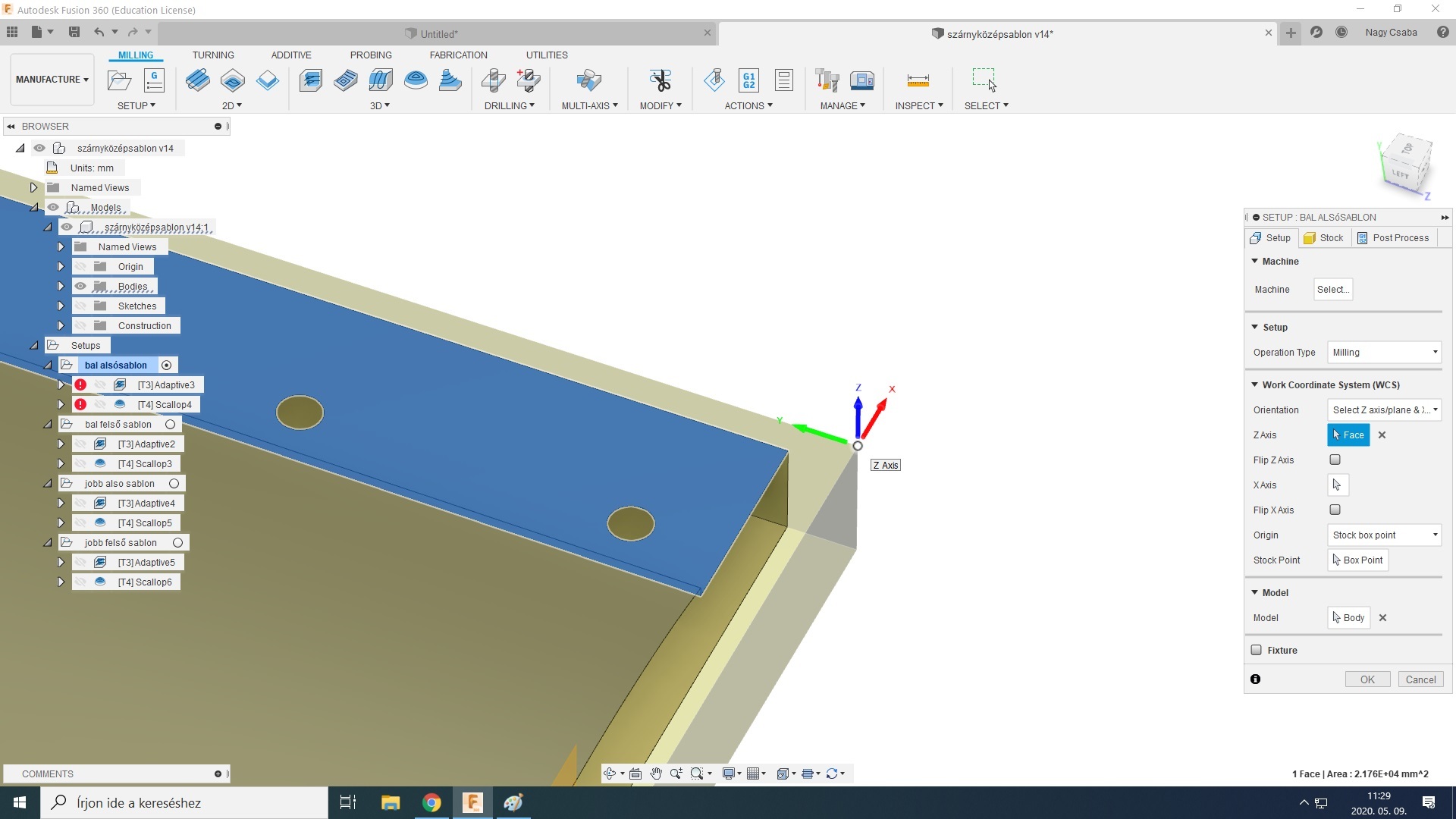

mivel az összes problémám elhárult . Ezért bátorkodtam ma indítani egy mdf marást. 22 mm anyag alátettem egy 12 est. kicsit eltoltam a rajzom mert véleltelen 3 mm magasabb lett mint a 22 mdf gondoltam nagy baj nem lehet a 3 mm belemarja az alattalévő 12 esbe. A camben fix size boxot adtam meg amekkor a valóságban az anyagom és stock box ponttal az egyik sarkát állítottam be nulla pontnak. Lenulláztam a szerszámot mach 3 ban  y -x irányban, majd vettem egy érintőt a szerszámmal az mdf tetején és ( elvileg nulláztam
 is ) majd ráindítotam a marásra és valamiért el volt az egész csúszva negatív irányban  vagy 15 mm el de csak a z tengely. Jól csináltam minden beállítást a fusionban? A szimuláción jónak tűnik, a mach 3 oldalon keressem a hibát tovább ?? köszönöm
2am4nwzib
"( elvileg nulláztam is ) " a Mach3 , szerintem pedig nem
work offset mach3 , keres rá a youtubon
Nagy Csaba
Valóban nem volt helyesen lenullázva a Z, nem fusion bajom volt! köszönöm.
