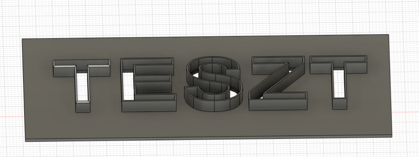

köszi ez most még picit gyors még [#taps]
hogy lesz a betűnek körvonala ? mert ha ez variálható akkor jó is lehet
nem tésztára lesz hanem gyurmára

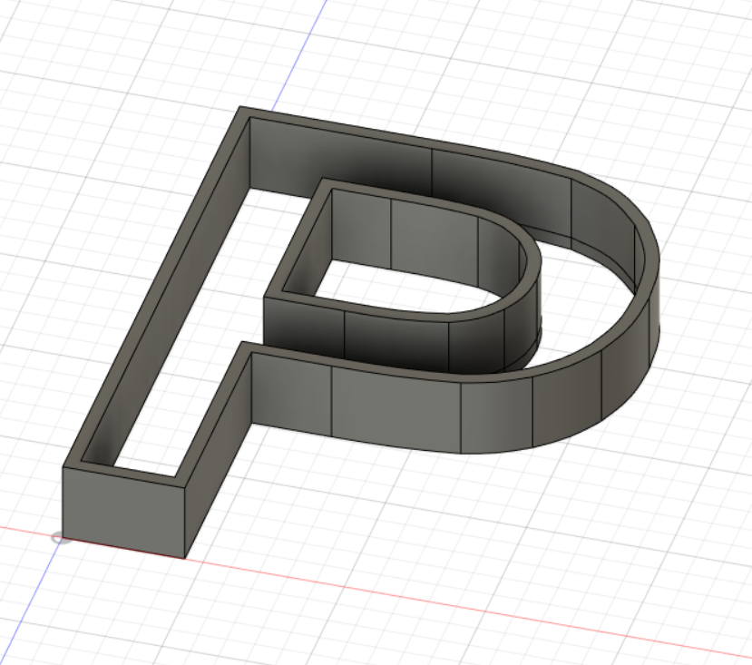

A betűnek úgy lesz körvonala, hogy először a testből ki vannak vágva a betűk majd a Shell paranccsal készül egy héj amit úgy kell készíteni, hogy a test oldalainál ne legyen és akkor kapod azt ami a képen is van.
Ami a képen van ott a betű mérete 20mm a héj vastagsága 0,5mm. Persze tetszőlegesen lehet módosítani.
A magassága meg 5mm.

hát én próbálom de ez még nem nagyon megy

na azt hiszem kezdem kapiskálni

Ha jól gondolom ez egy betű volt csak, extrudáéltad majd a shell paranccsal elvetted a felesleget.
Fog ez menni...

[#taps][#taps][#taps] valami olyasmi de még nagyon ismerkedünk

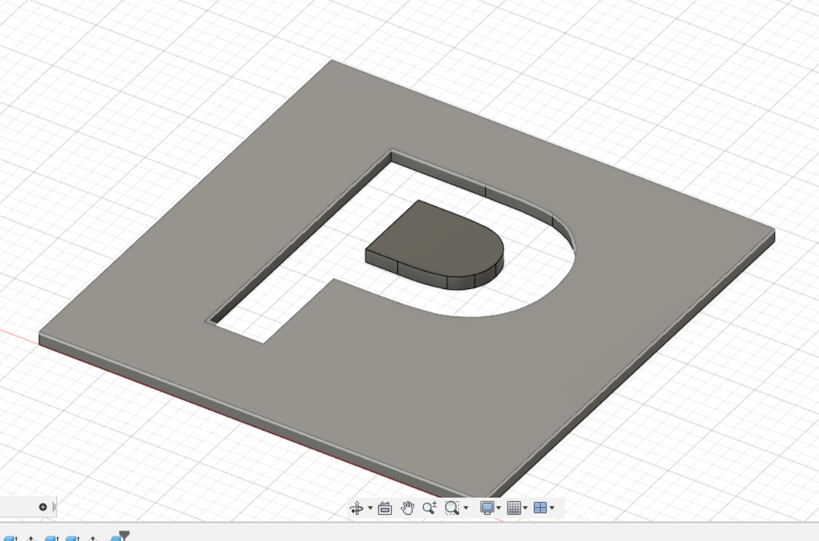

Ez viszont úgy készült, hogy először a betűk, aztán a Shell és utána az alaplemez és ki lett vágva a betűk alatt.
Ha a sorrend más akkor egyszerűbb dolgod van.
Elkészíted az alaptestet abból kivágod a betűket (a megfelelő síkra készíted a sketch-t és onnan csak ki kell húzni) majd jöhet a shell parancs az így keletkezett testre. Egyetlen dologra kell figyelni, hogy az alaptest 4 oldala is ki legyen jelölve a shell parancs Faces/Body pontjában és akkor azt kapod amit én csináltam. Ennek az lenne az előnye, hogy csak a feliratot kell megváltoztatni ha másik szerszámot akarsz.
Persze az összes olyan betű ami "kieső" elemet tartalmaz még problémás lesz (a,b stb...).
