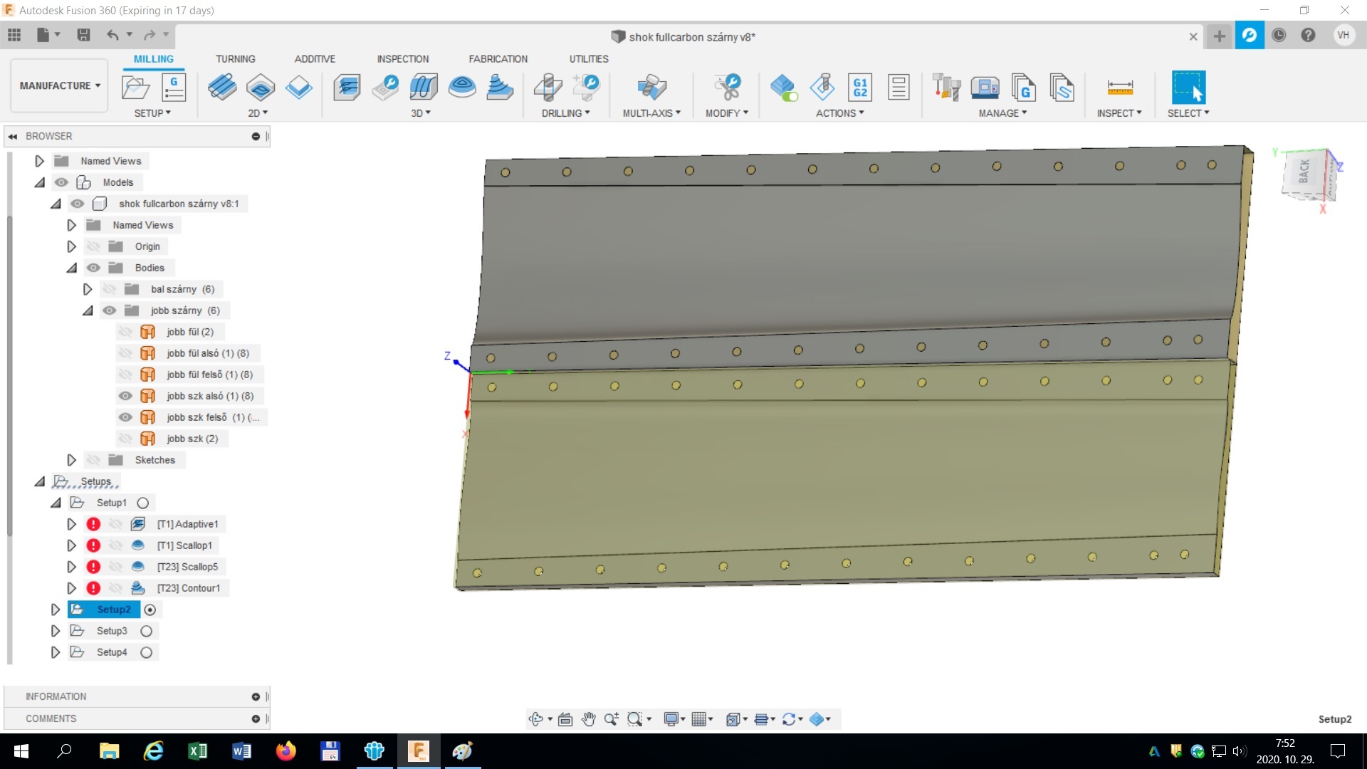

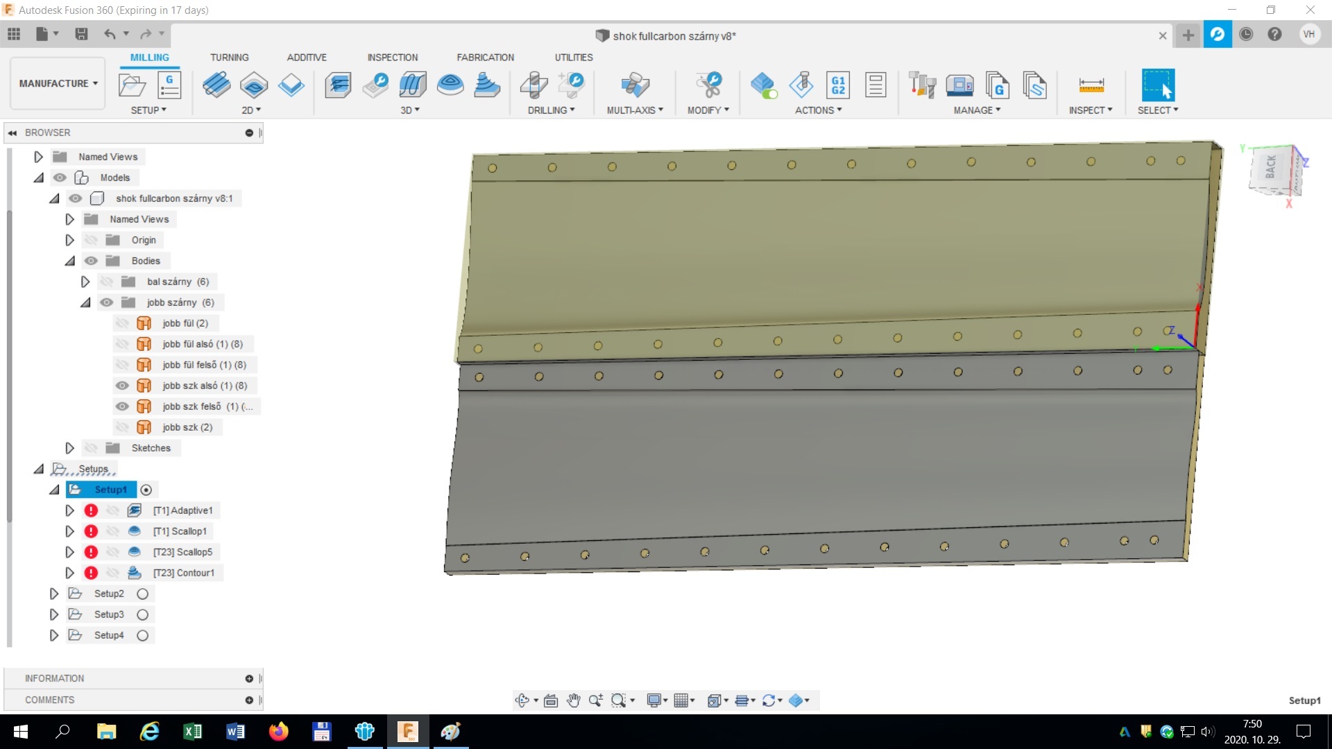

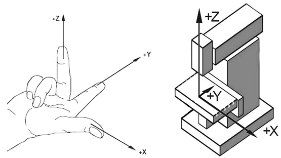

egymásra fordított szárny sablonokat szeretnék kimarni, majd tükrözni ( jobb- bal oldal) és ide oda foronak a tárgyak koordinátái,  nem értem ezt a koordináta rendszer  dolgot a megmunkálásnál és most minden nyilnak az anyanyak befelé kell nézzen? mert amit eddig martam ott a Z felső sarokból felele nézett az (  anyagtól el ) és mégis belemarta lefele :D de nem vagyok elég rutinos marós ahoz hogy az összes 0 pontot átmozgassam mert ugyis lesz 1 olyan amin nem tudom jól beforgatni :D igazából az összefordítás miatt legutóbb úgy jártam hogy nem az ellentétes oldalon volt a 0 zás és emiatt egy maró szárnyival elcsúszott külső széle ...pont 6 mm el :( ezt szeretném megoldani így.
A Fusion-t nem nagyon szoktam bantani, ugyhogy a tevedes jogat fenntartom. Itt a Z tengely felulettel van megadva, en elet hasznalnek.
A szokas szerint a testet ugy forgasd be, ahogy a gepedre fel lesz rakva. Jobbra-balra lesz az X, elore-hatra az Y, fel-le a Z. Jobbsodrasu koordinata rendszer eseten jobbra, felfele es hatrafele van a pozitiv irany. Az, hogy a Z a munkadarab alja, vagy a teteje, az szinten szokas kerdese. Mire leirtam rajottem, hogy egy kep szemleletesebb lenne. :)
Nagy Csaba
Igen látom a Z-t így szeretném megadni felülettel tehát felfele kéne mutatni akkor. nah most a bal sarkából nem tudok ilyen 0 pontot csinálni 1kombinációval sem sajnos.. Annyi hogy nekem a hosszanti tengelyem az Y a kereszt irányom az X tengely. Ebből a sarokból nem tudom ezt létrehozni. megpróbálom majd a jobb aló jobb felső kombinációt hátha ott meg tudom csinálni, hogy minden tengely a jó irányba mutasson. Esetleg gyakorlati tapasztalat, hogy más két egymással szembefordított felületet hogy nulláz ki jól jönne :) .
Nagy Csaba
Sikerült egy változatot kihoznom remélem így ha összefordítom nem lesz elcsúszva egy marónyival a két külső széle majd :P
A 1855-os hsz-ben jobbsodrasu koordinata rendszered van. Az ezzel nem fog menni, hogy abbol a sarokbol "jobbra" mutasson az Y+ es "hatrafele" az X+. Ha az orientacioval jatszol, az talan enged valami megoldast ra.
