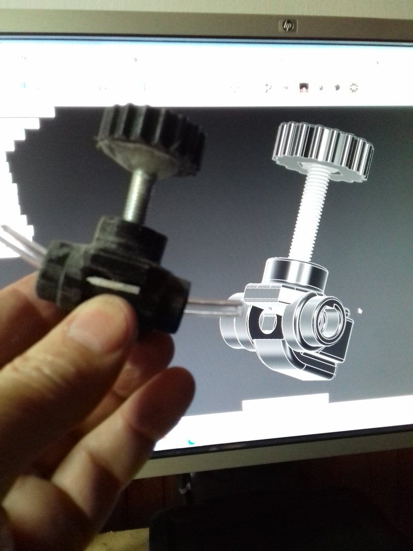

A vákuum+nyomásos műgyanta öntö gépem cső szorító eszköze készűlt ma el . Tervezés Fusion360 nyomtatás Makerboth Z18.

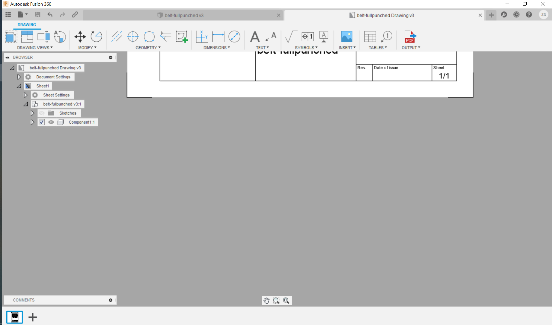

Fusionban a megnyitást követően egy sötétszürke háttér fogad.
Sajnos így eléggé láthatatlanok maradnak a rajzok.
Be lehet állítani valahol, hogy világos háttér legyen?
Beállításoknál már csináltam egy visszaállítást alapértelmezettre, de ez sajnos nem oldja meg a problémát.

lari
Köszönöm, de akármelyikre állítom, az alapháttér akkor is sötétszürke marad...
Befejezi az oldal betöltését?  Nézd meg a HELP>SUPPORT AND DIAGNOSTICS>GRAPHICS DIAGNOSTIC  menüben nem ír-e valami hibát.
lari
Igen betölt az oldal, működik is, csak nincs világos képernyő.
Nem találtam az általad mutatott helyen hibát.
Próbaképpen bejelentkeztem egy másik gyengébb gépről, ott viszont alapból fehér háttérrel indult a program...
Nem könnyű neked segíteni, na mindegy. Ilyen módon sötét, vagy az egész felület? A preferencies-t állítsd alapértelmezettre, újraindítás... vagy esetleg újratelepítés. Állítgattál valamit előtte? -DirectX verzió? Nekem nincs több ötletem.
lari
Igen ilyen módon sötét a képernyő.
Alapértelmezett beállításon már túl vagyok. Direkt x verzió 11
Újratelepítést még nem próbáltam, de lehet, hogy a gyenge grafikus kártya lesz az oka a dolognak, mert asztali pc-n rendesen megy. Bár régebben, jól működött ezen a laptopon is, de lehet, hogy valamit frissítettek azóta a programon...
Köszi!

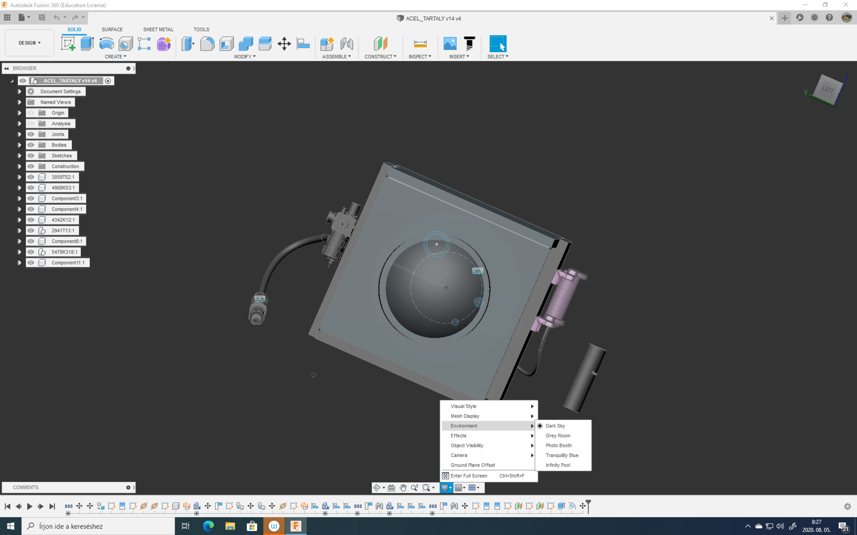

3vv2btrhv
A hozzáoszlásomban a belinkelt képen , ott tudod fehér hátérre változtatni !! Foto Boot .

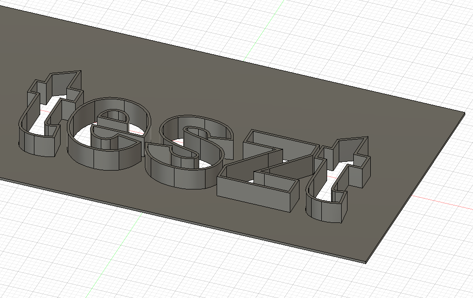

Olyan kérdésem lenne a szakitól
Hogy két testet hogy lehet kivonni egymásból?
És ha szöveget csinálok kihúzom és abból szeretnék süti kinyomót csinálni hogy lehet ne egy két kattintással pl 0.3mm el kissebre venni?

Amit keresel az a Combine funkció. Az egyik test lesz a Target Body a másik amit ki akarsz vonni a Tool body.
Az eredmény attól függ, hogy mi az Operation.
De ha süti kinyomót akarsz csinálni akkor megcsinálod az alaptestet, aztán az a síkot kiválasztod amire a feliratot meg akarod csinálni, utána a feliratot kihúzod a feliratot a testből (az extrudálást a test felé indítod akkor kivágja a testből).

köszönöm a gyors választ
az a terv hogy kinyomtatnám maga betüket curával szeletelve
1 v 2 falvastagsággal 0% kitöltéssel de kéne maga a betű is hogy ki lehessen szedni a mintát

Ebben az esetben egy kicsit másképp csinálnám. Mindenképp kell valamekkora illesztési hézag a betű és a kivágó között. A kivágóhoz meg valamilyen él is kell.
Szóval a kivágó 4 lépésben a következő:
Megrejzolni az alaptestet a felirattal, Extrudálni az alaptestet, kivágni a feliratot, majd megcsinálni az éleket a shell paranccsal.
Persze az sem baj ha kissé kúpos mert akkor kevésbé ragad a szerszámba a tészta... A kinyomó részéhez az illesztési hézag miatt el kell játszani a betűkkel de ott is lehet a shell parancsot használni és egy további lépésben elvenni ezt az anyagvastagságot a szerszámból a combine funkcióval.
Azért az e s betű egyéb okok miatt problémás lesz...
