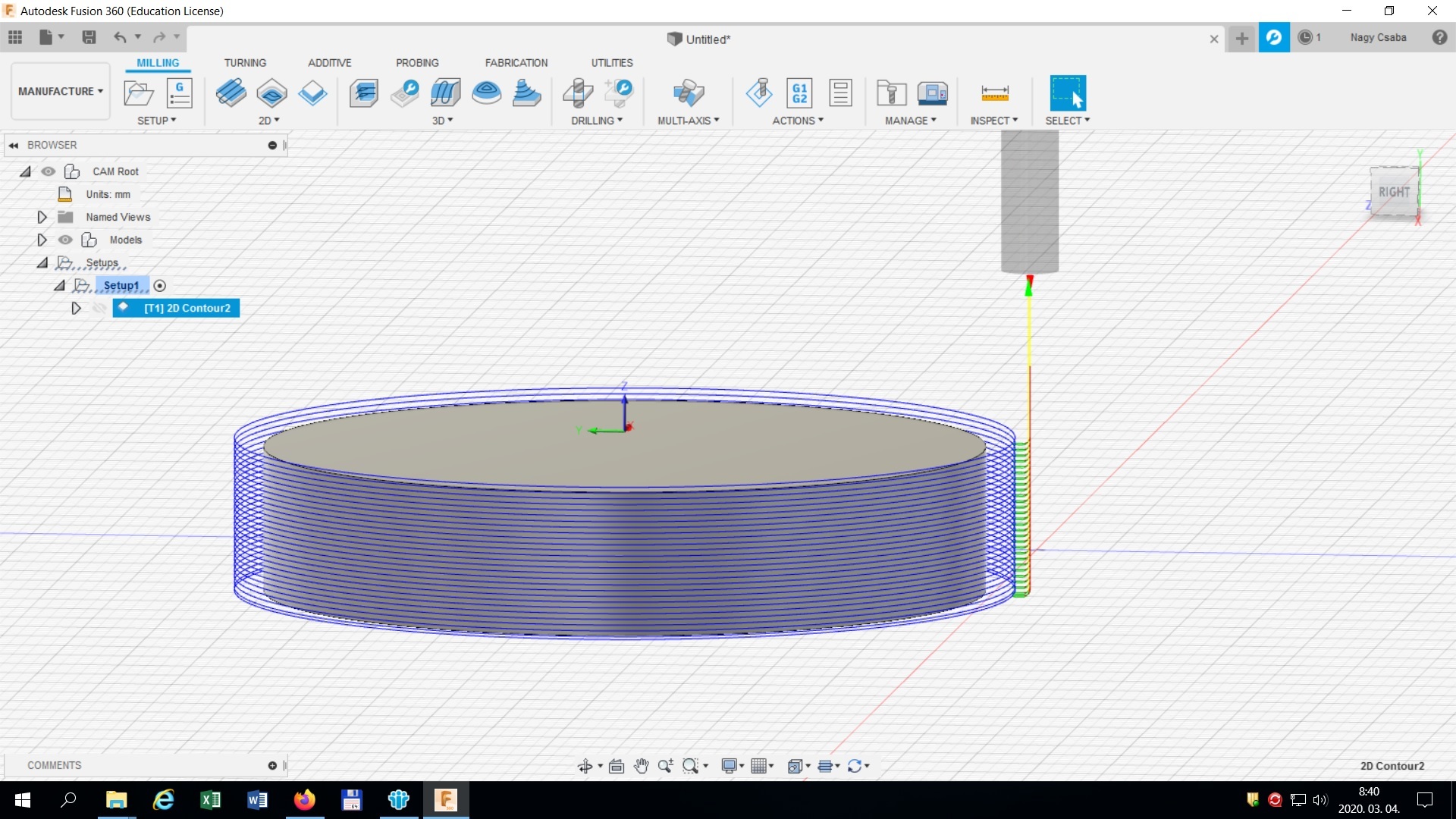

Segítsetek kérlek. Elkezdtem a gyakorlást a videók alapján a CAM programrészben és egy egyszerű henger marás feladatot tűztem ki magamnak. Hol tudom azt beállítani hogy minden kör végén ne  húzza vissza a szerszámot hanem egyből lefele menjen, gondolom a linkin fül alatt  van a baj. Most minden " sor " nál felmegy a retrac high ( 15 mm)  ig feleslegesen. köszönöm szépen a segítséget.
Most nincs kéznél fusion, de van egy szerszám lenntartás opció is ott, amit bepipálhatsz. Vagy csináld helikális szigetmarással.
Nagy Csaba
megtaláltam keep tool down parancs köszönöm így már nem húzza fel a szerszámot. köszönöm
