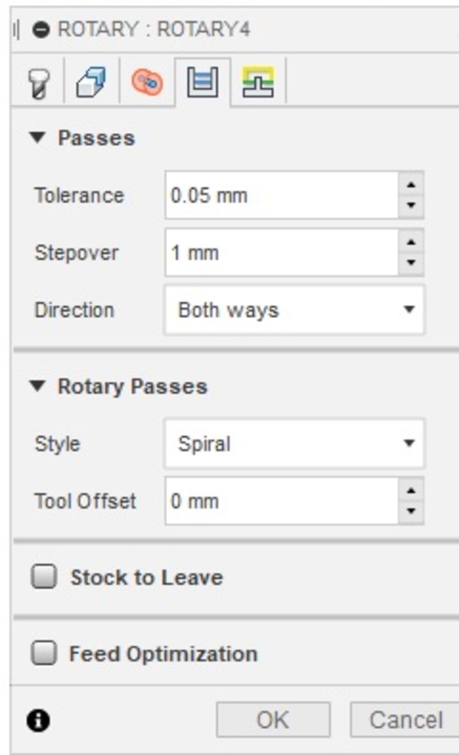

Ezeket a videókat már végignéztem, de nem tárgyalja a forgató kérdését. "Normál" maráskor be tudok állítani mindent ahogy kell.

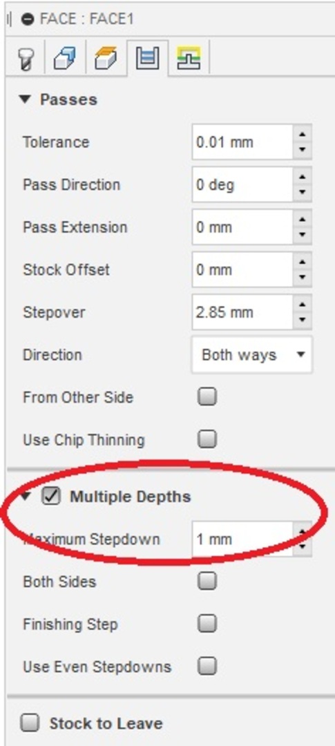

Csatolom a képeket, hogy mi az amit nem találok a forgatónál.
Pali79
Megtaláltam egy külföldi fórumon. Nem én vagyok a béna, a forgatónál tényleg nincs többlépcsős megmunkálási lehetőség, egynelőre.
Hát akkor csapd be: vegyél fel több azonos művelet, más-más "Stock to leave" értékekkel, ezzel megadva a fogásmélységet ;)
Na pont erre gondoltam én is, de mondom ilyen béna tanácsot csak nem kéne adni. [#vigyor]
De végülis miért ne? [#nyes]
