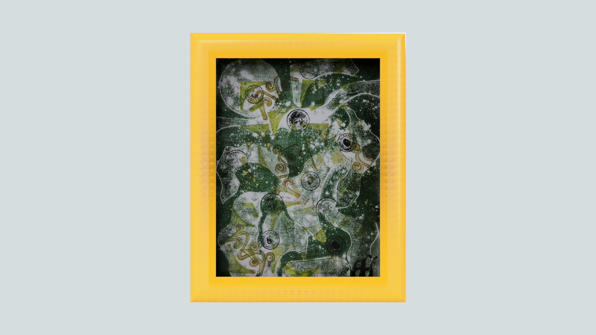

Bátorkodom ide is berakni,, tervezem a képeimhez a kereteket , hogy teljesen egyedi legyen. Igen amikor kereteztem ez volt a névjegyem ,a képhez gyártottam a keretet .
