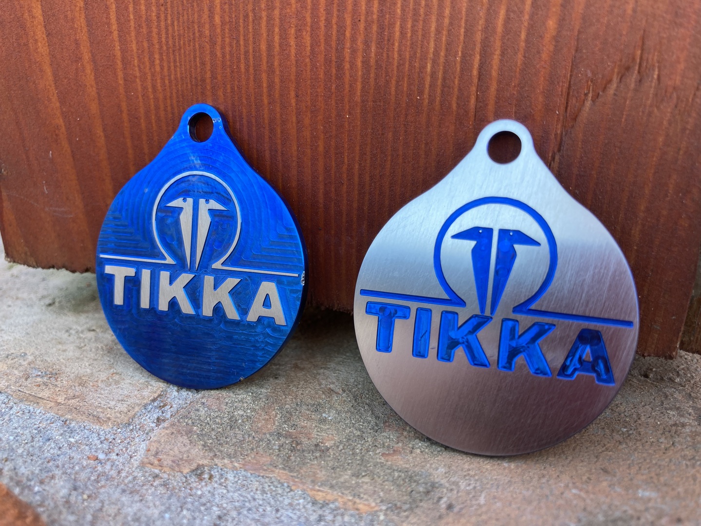

Mi nem aggódunk ilyesmin, mert a végeredményt úgyis az adott szerszám határozza meg, amit azért ki is szoktunk próbálni.
És általában jól szokott sikerülni, akár rézbe, akár titánba és senki sem vár el ilyen sarkos illetve merőleges felületet.

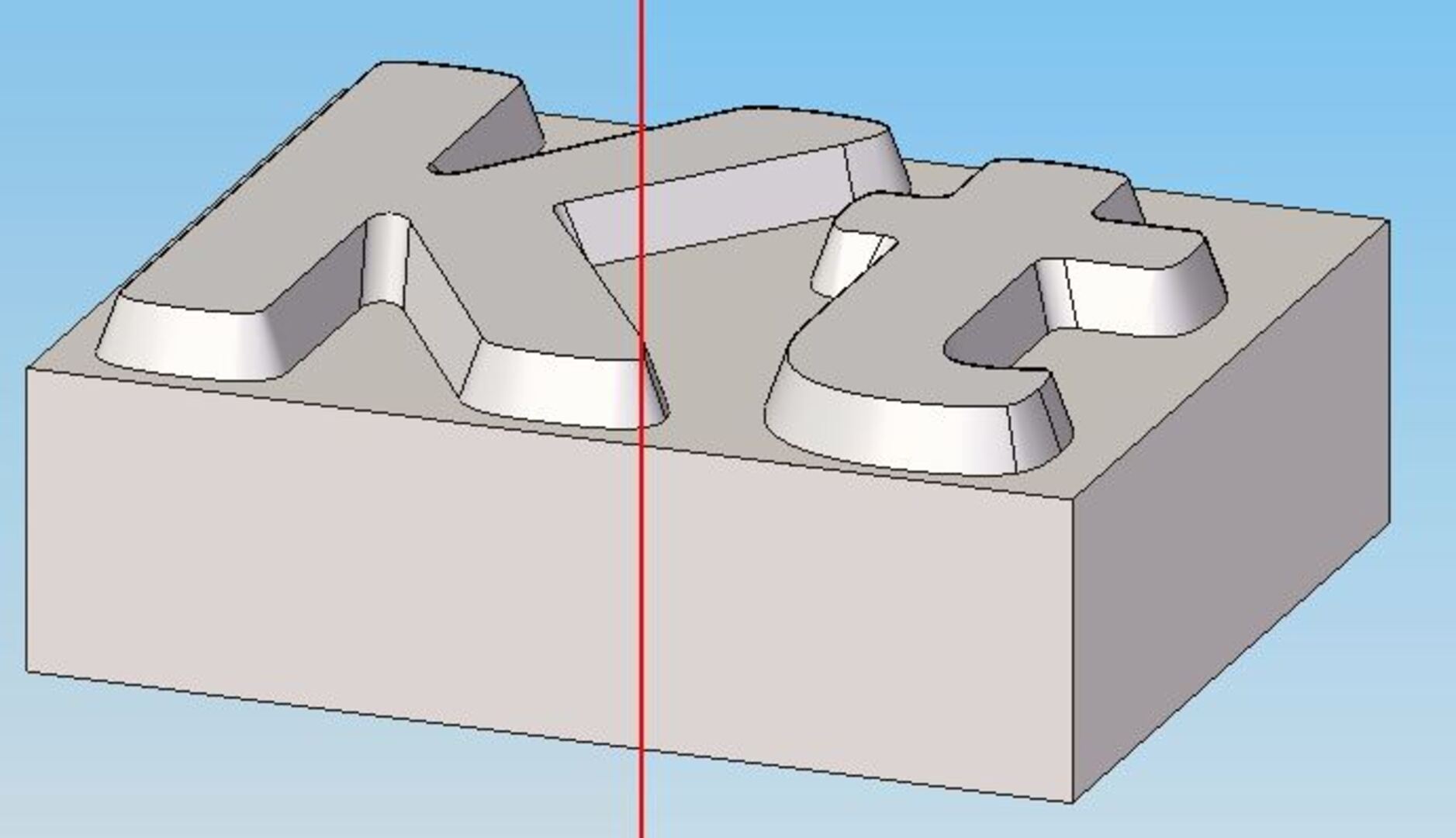

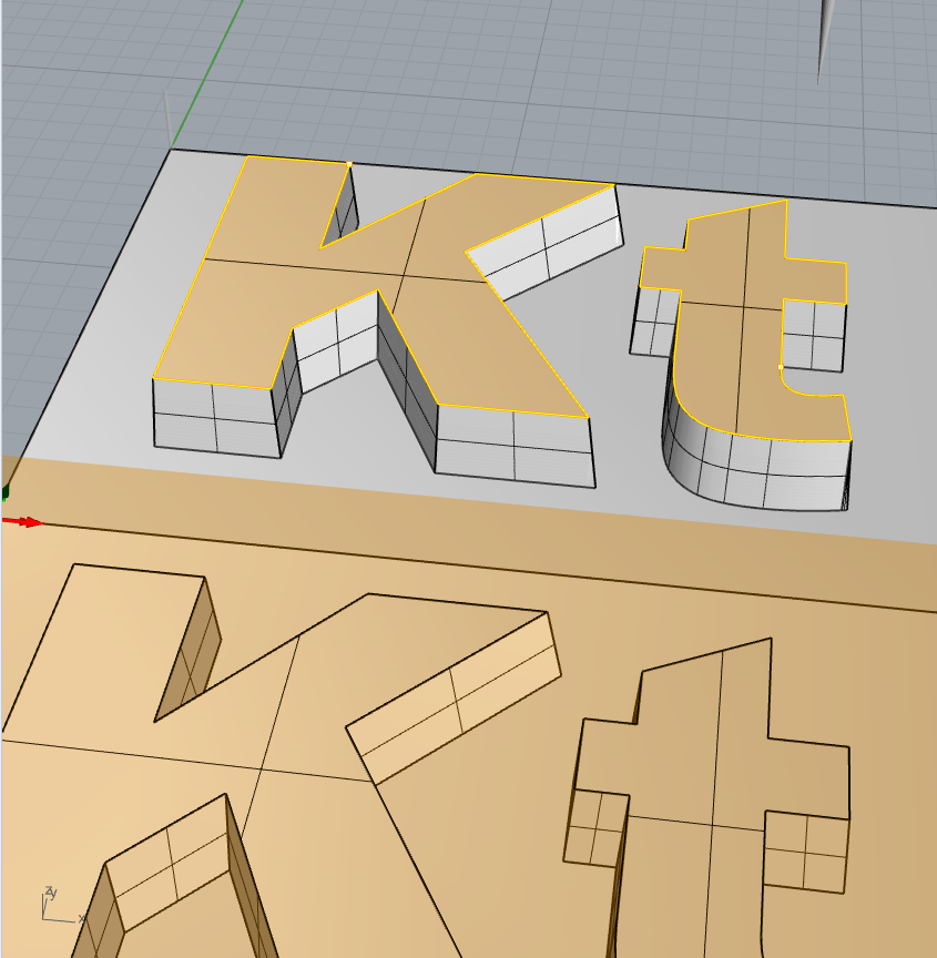

Nem idegeskedek. Tök nyugodt vagyok, ugyanis bűvészkedhetsz,  gyönyörködhetsz egy ilyen rajzban, de hogy a gyakorlatban nem tudod kiforgácsolni ezt, az biztos.
És így nem a betűtípussal van itt baj, hanem azzal a gyárthatatlan sarok geometriával, amit írtam.
Vagy te tudsz marni NULLA átmérőjű hosszlyukmaróval? Mesélj erről nekünk...
Látjátok ez is az az eset, amikor arról írtunk a múltkor, mennyire "lebutít" egy CAD, hiszen elhiteti veled a valótlanságot, mert már nem kell gondolkoznod a használatakor, nem kell tudnod, megtanulnod a szakrajzok áthatásgörbe szerkesztését, az a nagyon nagyon okos program eléd tolja sületlenséget is.:)

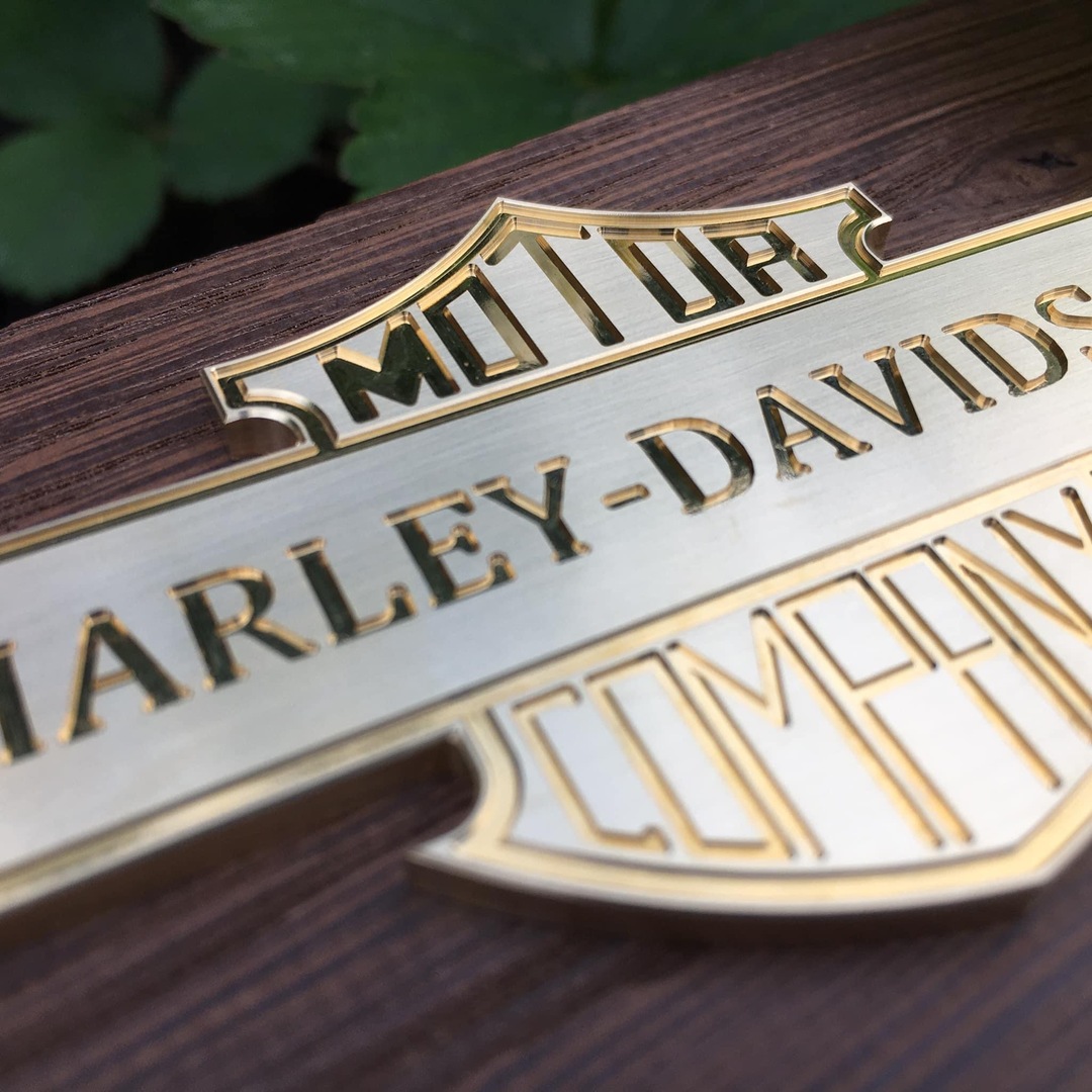

Nem tudunk, de nem is akarunk, teljesen megelégszünk azzal, amit a gép kiad magából, lásd a lenti fotók. [#awink]
És ezt a megrendelő (vásárló) is megérti, nem áll le velünk veszekedni, hogy márpedig ő olyat akar, mint a CAD rajzon eléraktunk.

Robsy, nem kell sarkos betű. A megrendelő egyvonalas vektor rajzot küldött, grafika és szöveg. Az egyvonalas rajzból csak sarkos árkot lehet csinálni, de a post processor tudja, hogy a maró hengeres és faltól-falig küldi a marót. A végeredmény a fontos, nem az, hogy a rajzon sarkos az árok.
A hiba is megvan, elkerülte a figyelmemet, hogy a kapott rajz Y tengelyre merőlegesen készült.

Nekem csak annyi észrevételem volt/van, hogy nem szeretek olyat látni, amiről egyből látszódik, hogy ebben a formában nem lehet kiforgácsolni.
Benneteket meg nem zavar, hogy amit éppen mutat nektek a kedvenc progi, az nem legyártható.
Ennyi, kár ezt tovább ragozni.
Értem én kezdettől fogva, hogy majd lesz ebből "normális rajz is", de akkor meg minek néztek akár csak egy másodpercig is ilyen sarkos virtuális vackot?
De mint írtam, ti már hozzászoktatok a "látványpékséghez", én meg nem szeretek ilyen valóságtól elszakadt axonometrikus rajzot egy másodpercig se nézni, mert felbosszant a hazugság.

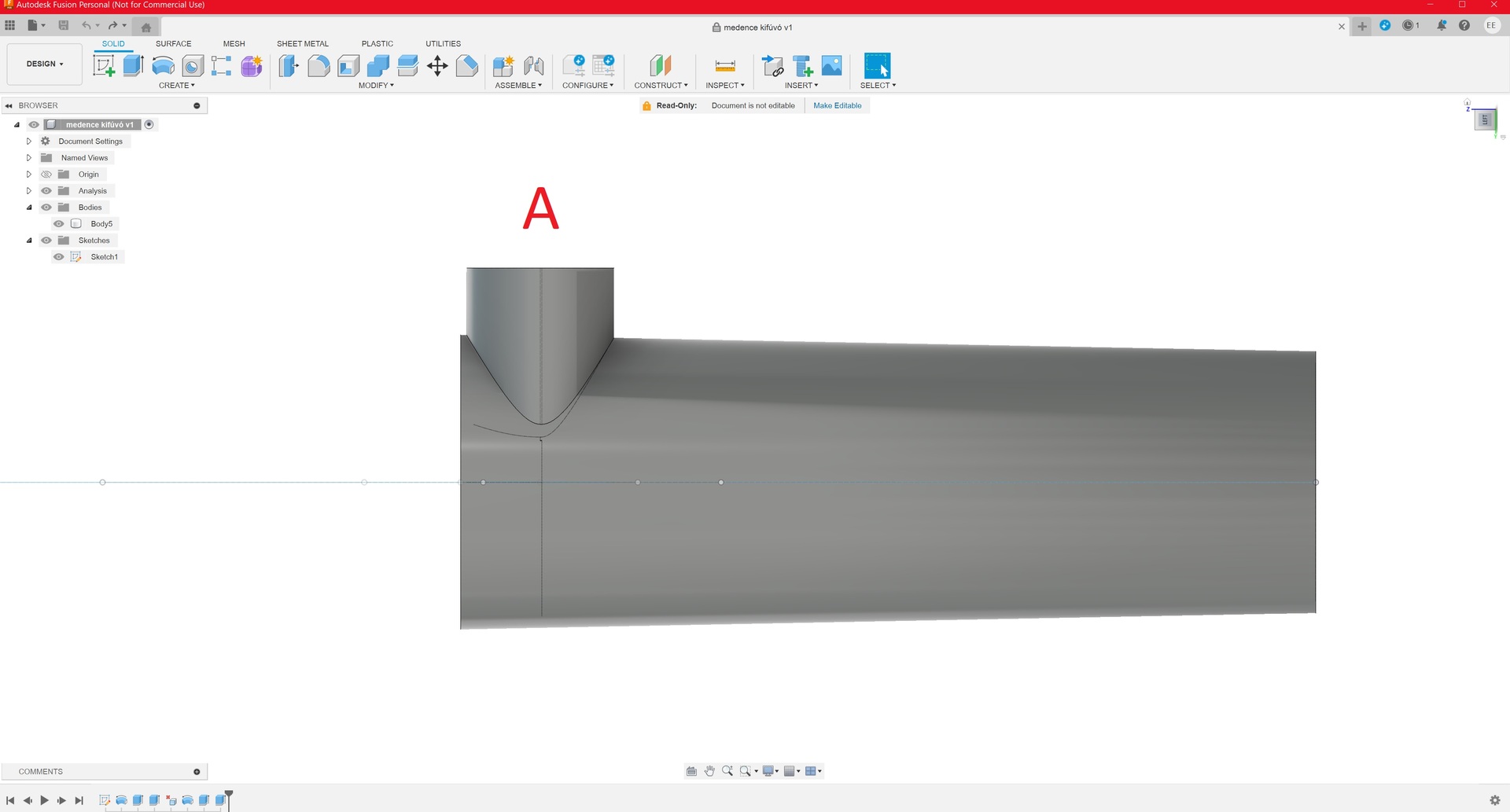

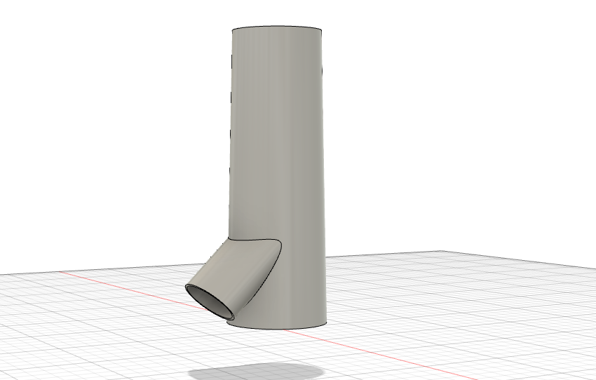

Nem jövök rá a megoldásra, hogy hogyan kéne a képen A val jelzett ovális cső részt 45 fokkal megdönteni kifele. Egy medenceszűrő kifolyó adapter lenne, amivel a kifolyó vizet afféle welness esőztetővé alakítanám. Jelenleg a rajzban szereplő modell már működik, mint víz körbeforgató a medencében, de ha felfele fordítom, akkor elég sokat spriccel a medence mellé és nem túl jó odaállni a medence széléhez. (A sketch-ben szereplő további rész, ami nincs kimodellezve, adapter a medenceporszívóhoz, szintén jól üzemel.) Megköszönöm a segítséget!
Medence kifolyó f3d
Ilyesmire gondoltál?
emerzee_
Igen. Elküldenéd az f3d-t? Tanulnék! Köszönöm!
