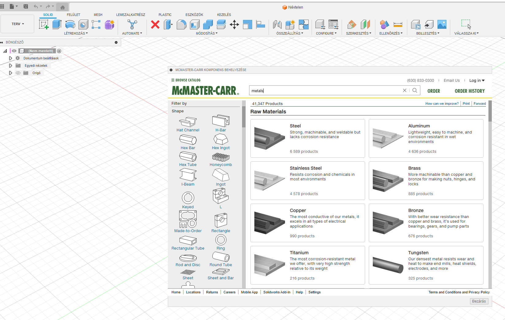

Viszont rajzolgatnék melegen hengerelt gerendákat is.
Lenne erre egyszerűbb megoldás?
A zártszelvények, csövek azok sikerülnek, de a gerendákat nyűgösebb megrajzolni.
Vagy csinálnom kell egy saját gyüjteményt?[#nemtudom][#nemtudom][#nemtudom]
Teljesen felesleges az ilyen és ehhez hasonló alkatrészek megrajzolása, mert a beépített Mcmaster-Carr katalógusból milliónyi-féle elem betölthető az adott projektbe.
Utána kedved szerint módosíthatod a színét, hosszát, anyagát, stb.
Arany János
Sajnos pont a H,I, és U profiloknál nem találtam metrikus méreteket.
Vagy rosszul kerestem![#rinya]
Azt nem tudom, hogy metrikus van e köztük, meg kell nézni.
Viszont érdemes a Grabcad-en
is körülnézni, mert ez a másik aranybánya
Arany János
Ezt is megnézem!
