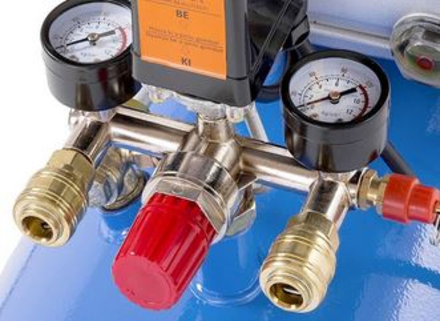

Elrepedt a kompresszorom elosztótömbje.
Az a sokágú alkatrész, amibe a gyorscsatlakozók, mérőórák, nyomáskapcsoló, stb vannak csatlakoztatva.
Ha valaki megmondaná, hogy mi ennek a szakszerű neve angolul, hálás lennék érte.
Persze ha mindjárt beszerzési linket tudtok, az még jobb! :)
(A kompresszor típusa Hyundai HYD-50F)
Valószínű csak így egyben fogod kapni
A Matkói úton, kb. a régi Glória bútorgyárral szemben egy magánházban vettem, van a fickónak mindene hozzá.
Nem emlékszem a cég nevére de sok helyen hirdeti magát.
afjybsise
Nyomásszabályzó címszó alatt megkapod az egész szerelvényt, kapcsolóstól. Szerintem erre bármelyik "no name" márka szerelvénye jó lesz, nekem is Hyundai van, 100 literes.
tekes
Köszönöm, megrendeltem.
Egyben is vállalható ára van, legalább nem kell átszerelni :)
