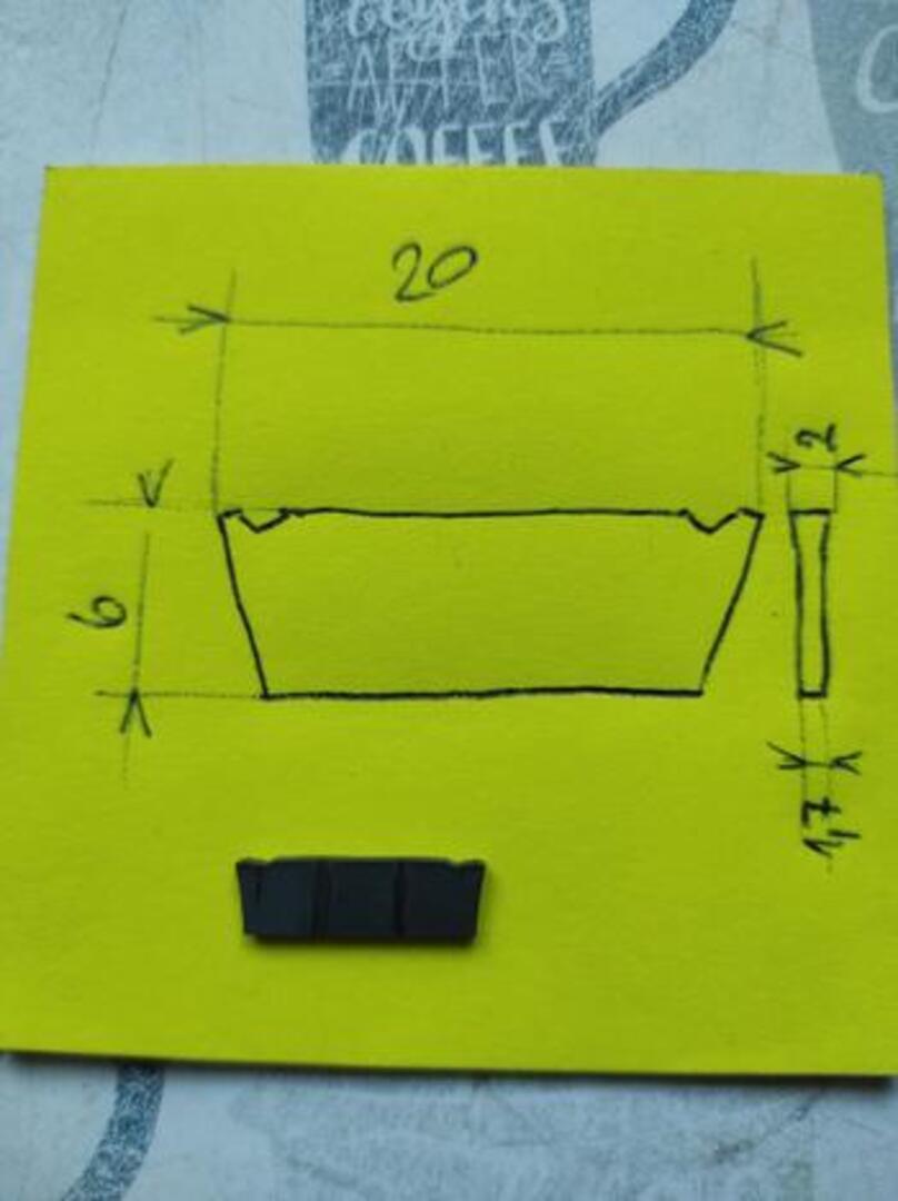

Üdvözlet mindenkinek!
Az alábbi képen látható leszúró lapka méretet keresem. Ismerős valakinek? Típusra lenne szükségem.
sarktibsi
Ebből a lapkából szerintem nagyon sok típús van , ha van gyári szerszámtartód hozzá annak az oldalán vannak adatok , az segit a beazonosításban.
Vetesi75
Esetleg valami szám a lapka oldalán... Sokszor tüntetik fel rajta az anyagminőséget, aminek a jelölése már utalhat a gyártóra.
MATEEEL
Köszönöm a válaszokat, egy ismerősöm kérésére keresem a jelzett lapkát. Felirat sajna nincs rajta semmi.
MATEEEL
... és a szerszámtartója is feliratok nélküli [#nemtudom]
Vetesi75
Akkor ismertetőjegynek marad a két jelölő horony az oldalán. Nem emlékszem rá, hogy az általam is használtak között lenne ilyen, tehát Korloy, Mitsu, Walter kizárható.
MATEEEL
Tegnap talált egy szerszámboltot, ahol Iscar lapkaként azonosították be, és tudott is vásárolni.
Köszönöm a válaszokat!

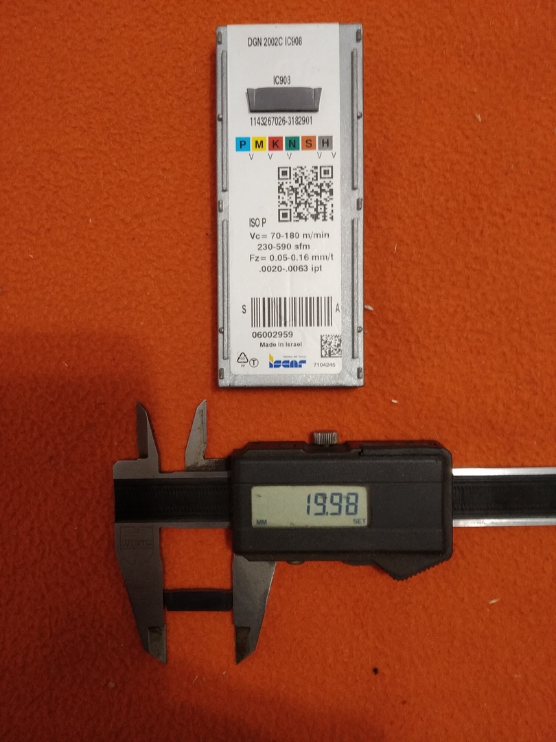

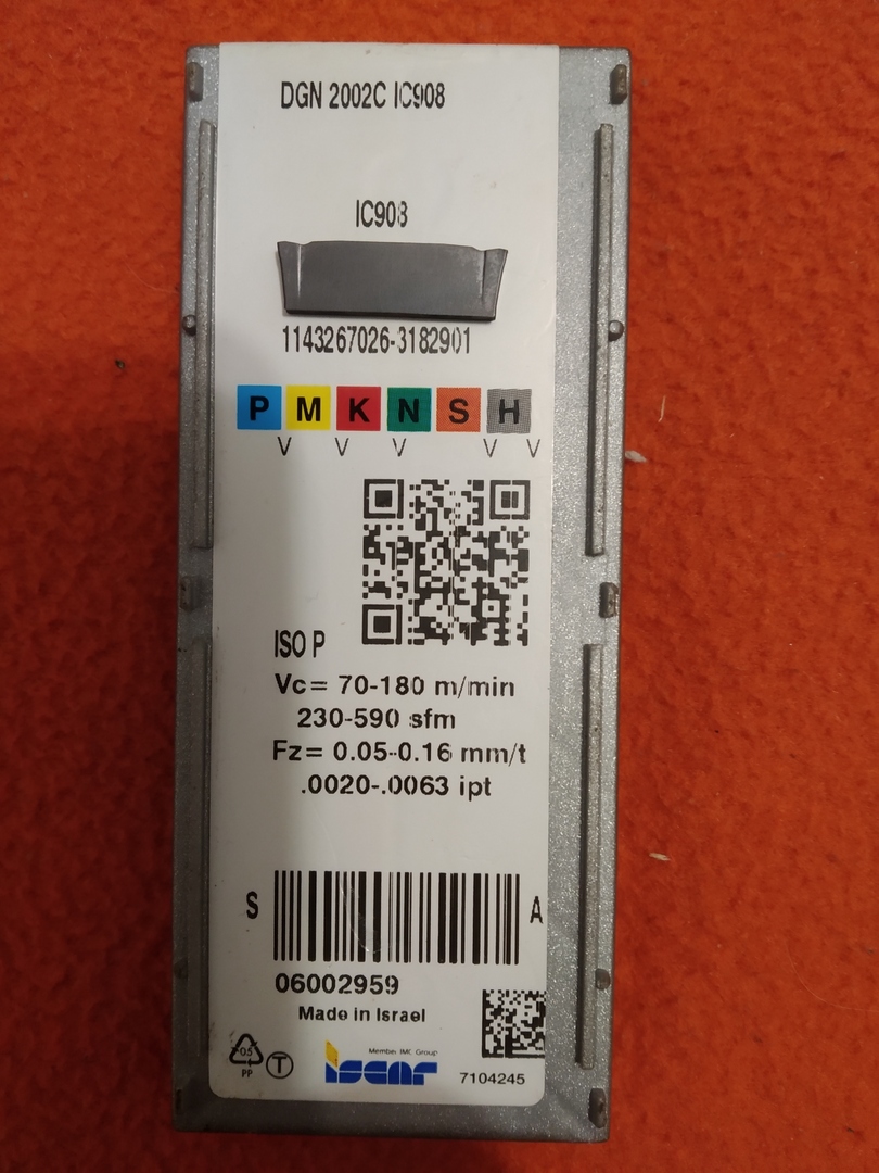

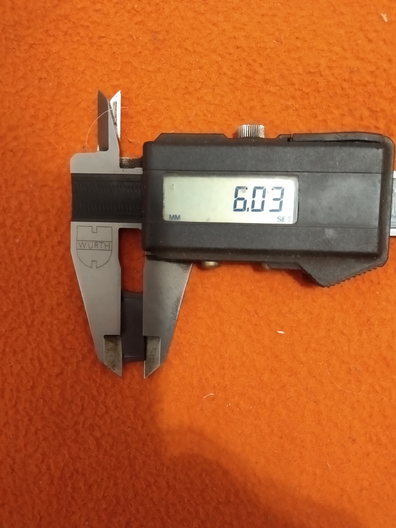

sarktibsi
Látom egy kicsit elkéstem de megvan megtaláltam. Hosszúság , szélesség , lapka magasság , stimmel. ( ez egy nagy jó leszúró lapka )
MATEEEL
Igen, ez az! Köszi a nevében is a ráfordított időt!
