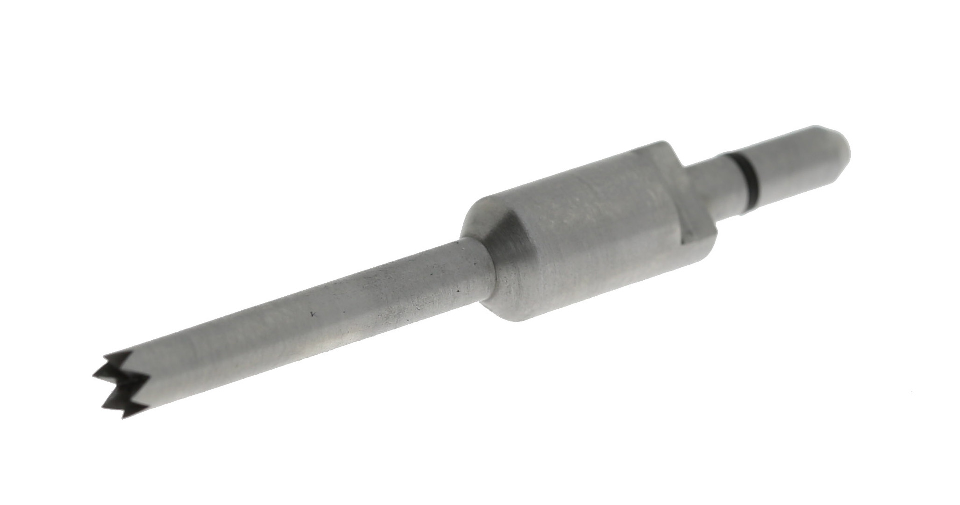

Keresnék szármarót /ha jól irom/
a maró méretei  3-3.5 mm vastag  a furat 0.7-0.8mm
A beforrasztott elektronikai alkatrészek lábai körül a felesleges forraszanyag eltávolitására
Vagy esetleg szikraforgácsolót aki meglévő 3.2mm-es  maróba tudna ilyen méretü kb 0.5mm mélységü lukat /furatot készíteni
Minden megoldás érdelekel vagy tanács
valami ilyesmi
Köszönöm Zoli

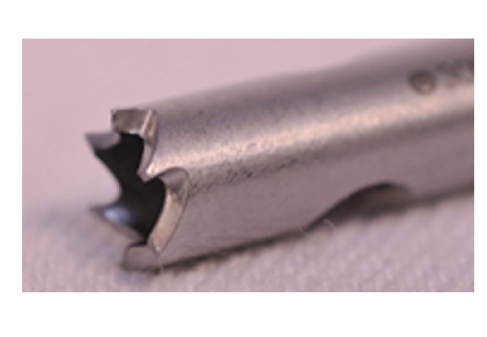

A csatolt képen lévő Horotec MSA22.577-05 sorjázó nem rendelkezik furattal. A cél furatszerelt alkatrész körül lemarni a forraszanyagot?

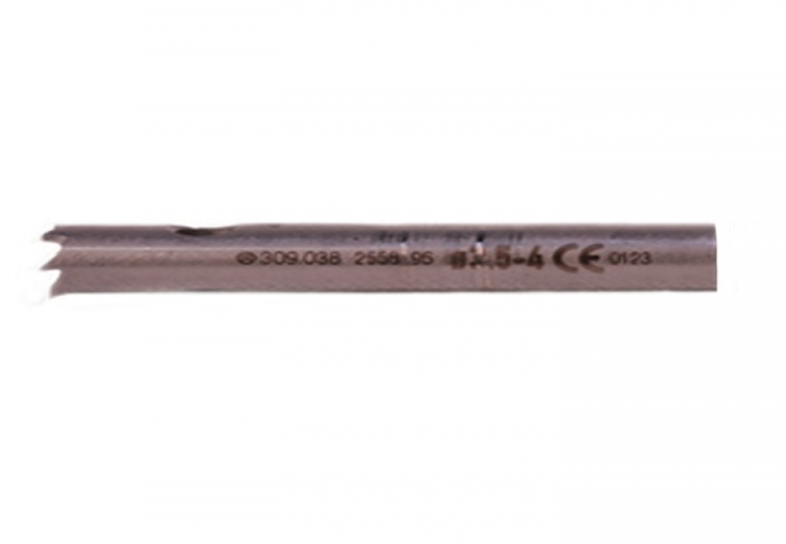

A szó, amit keresel, az a hollow reamer. A képen látható az 2.5/4mm-es, de van kisebb is.
Én nem marnék panelen, a forgács elég jól vezet...
