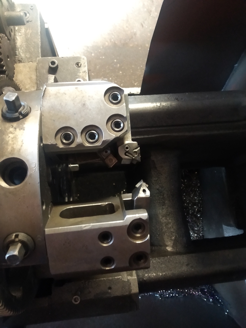

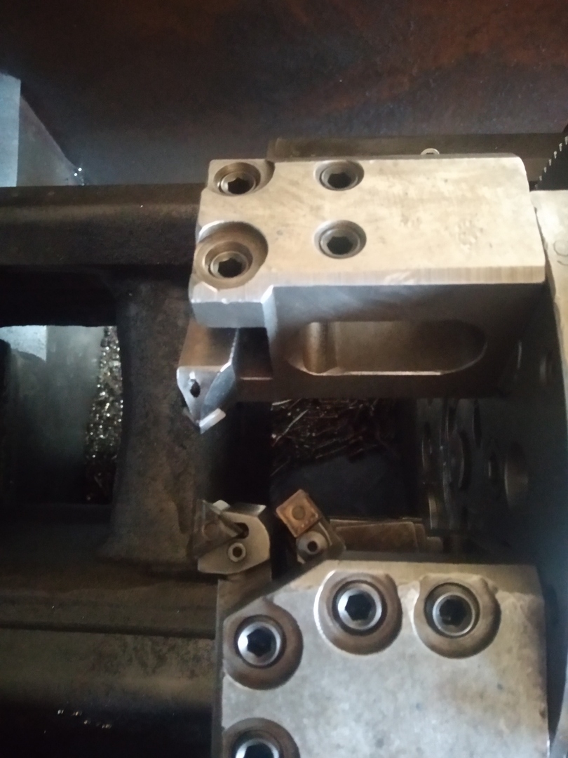

Egyébként a szerszám azon a két kis beköszörült élen dolgozik, aminek élletörő, sorjátlanító feladata van.
Rádiusz ide nem kell, mivel egy rézcsö külső/belső élét töri csak le.

Lehetne azt is ,hogy az első késtartóba befogsz egy 45-fokos kést (lehet véltólapkás is) majd a hátsó késtartóba is befogsz egy 45-fokos kést fejjel lefele , aztán csak ráhúzod a hosszánt.
sarktibsi
Nálam 3-esztergakés , a folyamat végén mindegyik forgácsol.
