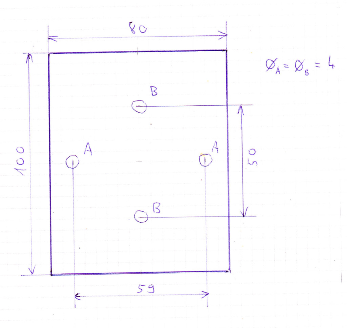

Sziasztok !
Sokszor bajban vagyok a topic kiválasztásával, remélem eltaláltam.
Szükségem lenne 1 db fém lapra, aminek a rajza lentebb látható. Bocs ha nem túl szakszerű, lényeg hogy teljesen szimmetrikus. A körök furatokat jelentenének. A lap sarkai lehetnek lekerekítettek, tetszőleges rádiusszal.
Vastagsága 4 mm körüli, 3 és 5 között megfelel.
Anyaga is mindegy de fényes legyen, króm színű, karcmentes, mondhatni szép :-), továbbá (háztartási)vegyszer álló.
A furatokra lenne még olyan kritérium, hogy süllyesztés kellene a csavarok fejének, mégpedig az A jelűeknek az egyik oldalról, B jelűeknek pedig a másikról. Mélysége és szöge pedig hogy egy 4 -es pozdorjacsavar feje eltűnjön benne.
Lehet CNC -vel is :-). Köszi.
Motoros
Csak cnc vel célszerű. Ezt itt szinte bárki meg tudja csinálni, csak 4 mm-es eloxált alumínium kell ...a vastag eloxált réteg megvéd a savtól, vagy rozsdamentes saválló acél lemez, de az már  nehezebb dió.
 120 x100 x 4 mm-es kb a kiinduló anyagszükséged.

Az alumínium túl érzékeny a vegyszerekre és a behatásokra is ( könnyen karcolódik ).
Motoros
Írtam, hogy eloxáltat használjon, az igaz, hogy a megmunkált részek nem védettek.  ha marad a saválló acél akkor viszont a lézervágás az olcsóbb és nem a cnc....szerintem, bár a sülyesztések megmunkálása külön meló, úgyhogy nem is olyan triviális.
Jozs
Értem. Nekem tulajdonképpen tökmindegy milyen technikával készül, sőt annak is örülnék ha valami céget tudna ajánlani valaki ahol elkészítenék.
