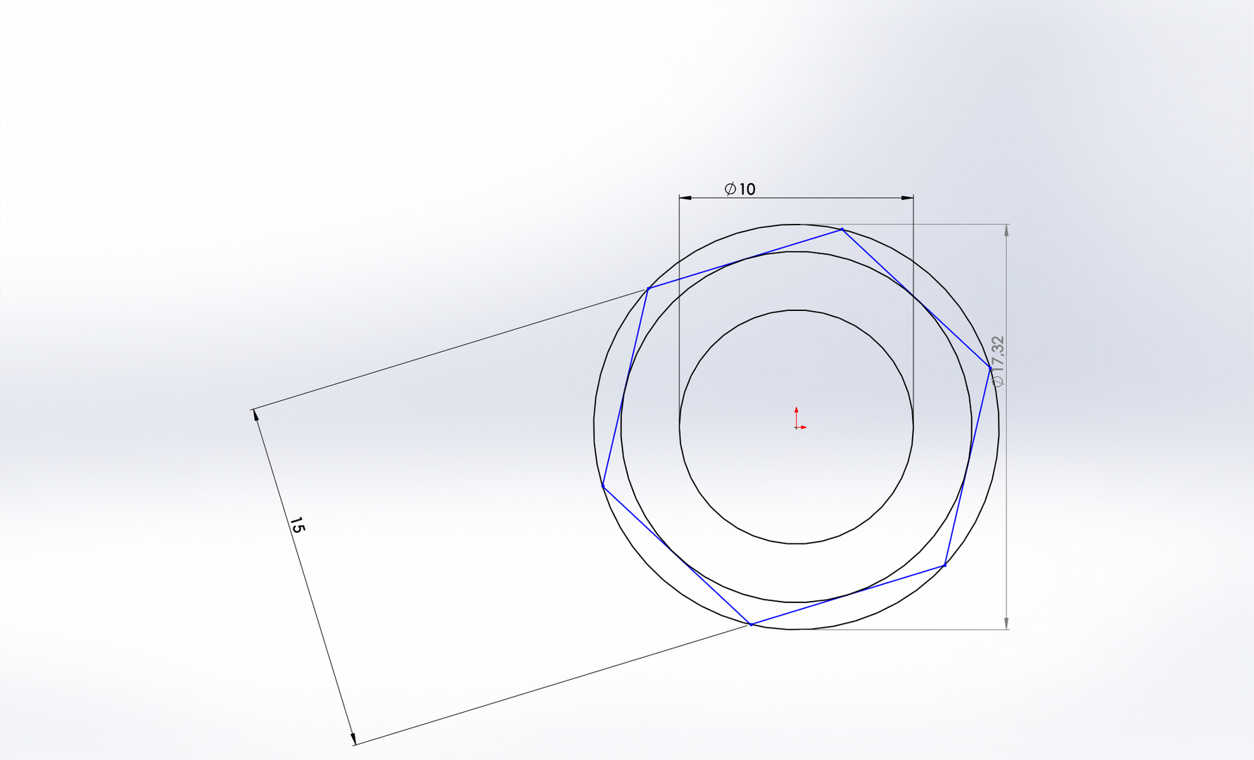

találtam peremes anyákat sok helyen, de azok M10 menetre 17mm laptávolságúak, 22mm a perem átmérője.
Ahogy rajzolgattam - csatoltam egy skiccet, valami hasonló anya kellen ide, aminek a laptávolsága 15mm körüli.
Persze, neki lehet állnom elkészíteni is, de lehet valakinek van 3 anyája, vagy tud beszerzési forrást.
A tokmányom jelenleg M10 -es sima anyákkal van felrakva, amit így tokmány cserekor mindíg le kell teljesen venni. Ezért szeretnék megfelelő anyákat találni.
afjybsise
Javítottunk egyszer egy műtragya gyárban egy szállítószalagot, ott 15-ös laptávúak voltak a 10-es csavarok. Holland gyártmány volt, nem tudom, hogy ez a jellemző ott, vagy véletlen, esetleg nézz körül a neten arrafelé.
Svéd valami terméknél volt 8-as csavar 14 mm laptávval, franciánál 10-es csavar 16 mm. Elő kellett ilyenkor keresni a "semmire nem való kulcsokat" [#vigyor]
afjybsise
Bár, ilyen kis peremmel nem hiszem, hogy gyártanak peremes anyát...
Nem piszkálni akarlak, de ott az esztergád, ugyan miért nem készíted el magadnak? Ha tudsz esztergálni akkor nem lehet gond, ha hobbi esztergályos vagy, akkor kiváló gyakorló feladat. Az Fb-n írtam hogyan célszerű legyártani. ( karácsony előtt készítettem egy tucatot magamnak mert lassan elfogyogatott)
kizzoalfa
Szia, hobby esztergályos vagyok. Ha nem lesz, akkor persze legyártom, köszi szépen az instrukciókat innen is!
Nincs mit, ha mégis gyártod és az a pár szavas leírás kevés, akkor hívj fel és elmondom részletesen hogy szerintem hogyan lehet ez jól és gyorsan elkészíteni.

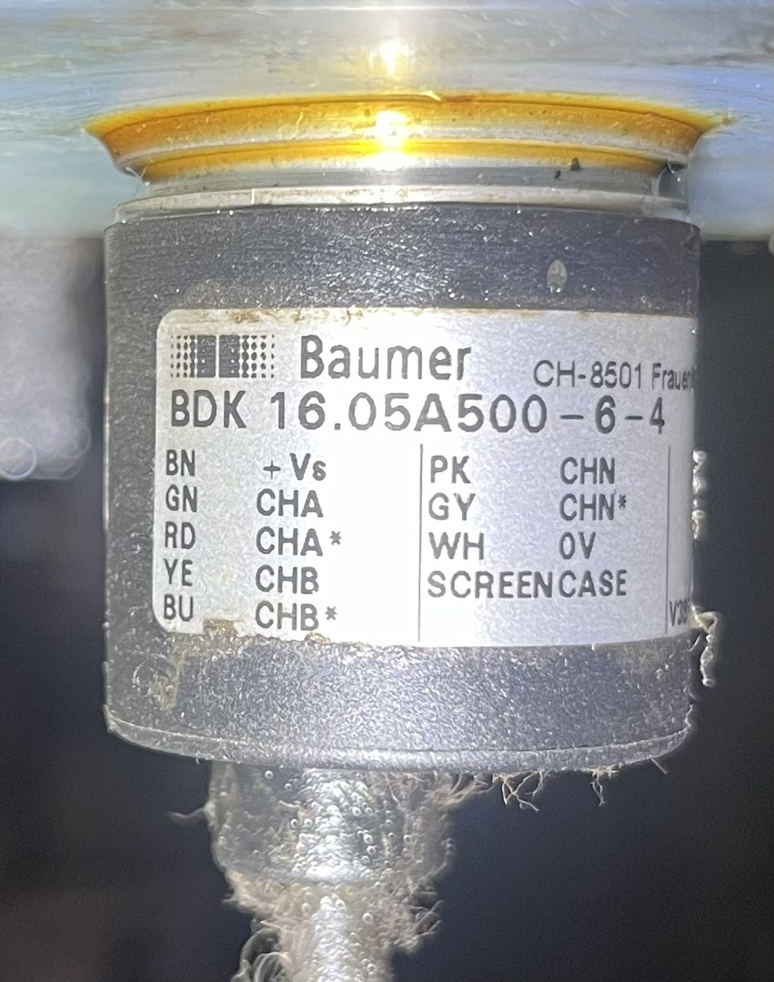

Beszerzési forrást keresek az alábbi encoder-re. Első körben ugyan ez a típus érdekel, nem szeretnék módosítani a gépen amihez kell.
Van két használtam itthon, de az 3600-as felbontású. Kidobálták nálunk a hibásakat, aztán összelegóztam őket így kettő jó lett végül. Meg van még egy aminek az indexjele elkeveredett valahová. Megszakító együttfutást mérünk a segítségével. Holnap megkérdezem, hogy honnan vásárolják, ha gondolod. Nem selytettem, hogy ilyen húzós ára van.
