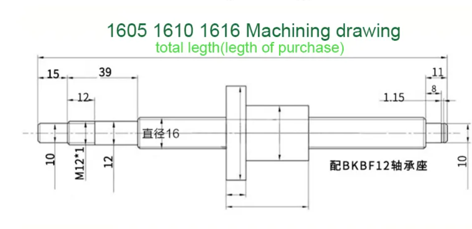

Aliexpessen nézegetek golyós orsókat.
https://www.aliexpress.com/item/1005001888021431.html?spm=a2g0o.detail.1000023.9.704523kW23kWmn
Az itt kiválasztható méretek a hasznos hosszra értendők, vagy a teljes hosszra? Vagy az a biztos, ha megkérdezem az eladótól?
Mégegy kérdés. Ha egy ilyen orsót balmenetesben szeretnék, azt hogy mondja az angol?

Left threated vagy reverse threated. Az első egyértelműbb.
Szerintem a teljes hosszra érti - kínai eladó, érted? :)
A lengyel az csak viszonteladó, valószínűleg azt sem tudja, mit árul.
Left hand ball screw a keresőszó.
A teljes hosszra értik a megadott méretet a végmegmunkálással együtt.  "any length  with ball nut  and end machined"

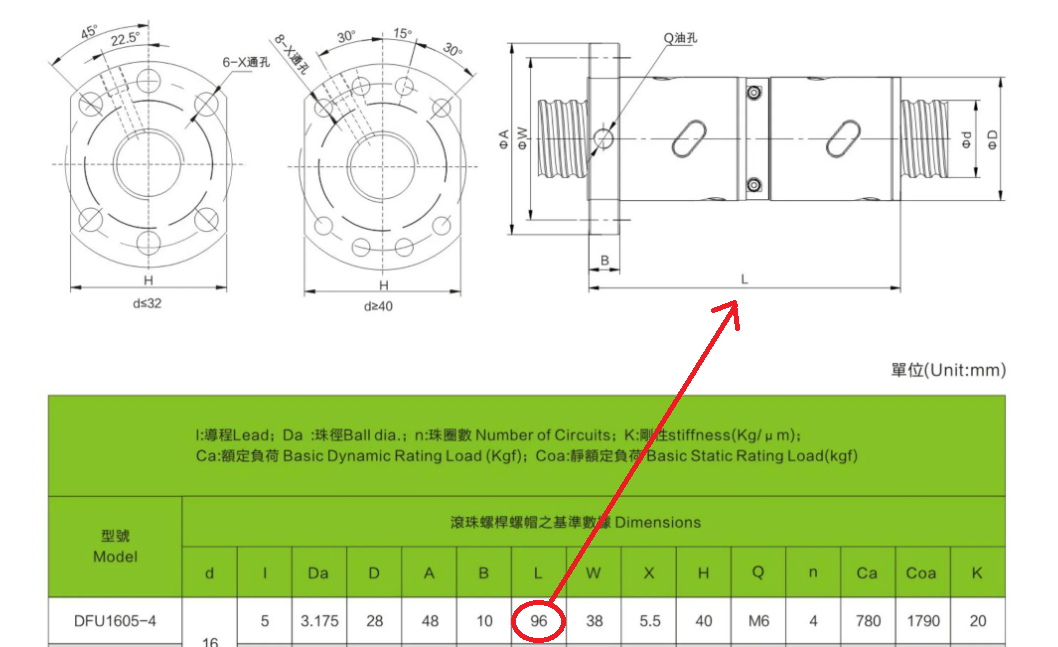

Szia,a leírásban ez van: is the overall length, Including end machining part. Azaz a teljes hossza az orsónak, nem a hasznos, amint írja: végmegmunkálással együtt. Végmegmunkálva szállítják, ami lehet egyedi is, egyeztetni kell velük.
Az eladó minden adatot megadott: 15+39+11+96=150mm jön le a megadott hosszból.[#kacsint]

Köszönöm mindenkinek, így már világos [#wave]
