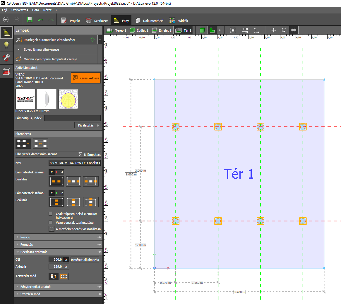

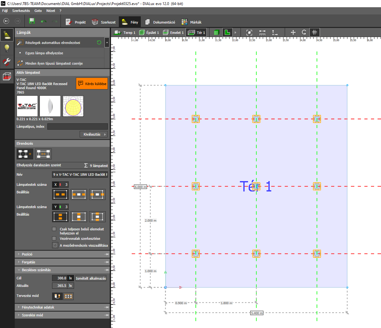

Leendőbeli műhelyem világítását tervezem.
32m2 terület ~240 cm belmagasság. Gipszkarton almennyezet lesz.
Egységes fényt szeretnék a műhelyben. Spot lámpára gondoltam, de a kis belmagasság miatt nem adna szerintem elég jó szórt fényt.
Tudnátok javasolni világító testet ami jó szórt fényt adna és be lehet süllyeszteni almennyezetbe, vagy lapos kialakítású? Lehetőleg LED legyen.
Dialux tervező program ingyenes.
Ezzel kiválaszthatod szinte bármely gyártó fényforrását és
beállíthatod az egyenletes fényelosztást.

álmennyezetbe süllyeszthető LED panelt javaslok, iparban is ilyeneket használunk a irodaépületekben.
Millió márka és verzió létezik, de itt van egy korrekt oldal ahol tudsz válogatni.
Méretezőprogival pedig gyorsan megtalálod a szükséges darabszámot, ha tudod mennyi lux-ot szeretnél.
LED panel
Egy pár méretezés:
~2000.-Ft/db. Álmennyezetbe sülyeszthető.
V-TAC 18W LED BACKLIT RECESSED PANEL ROUND 4000K
7865
300Lux már jó fényviszony.
34m2 a nappalim 2.7m magassaggal, abban 6db 225mm-es Ledvance Ultra Slim van. Nagyon jo fenye van, de ha lejjebb kerulne a mennyezet, akkor tobb kisebbet tennek.
