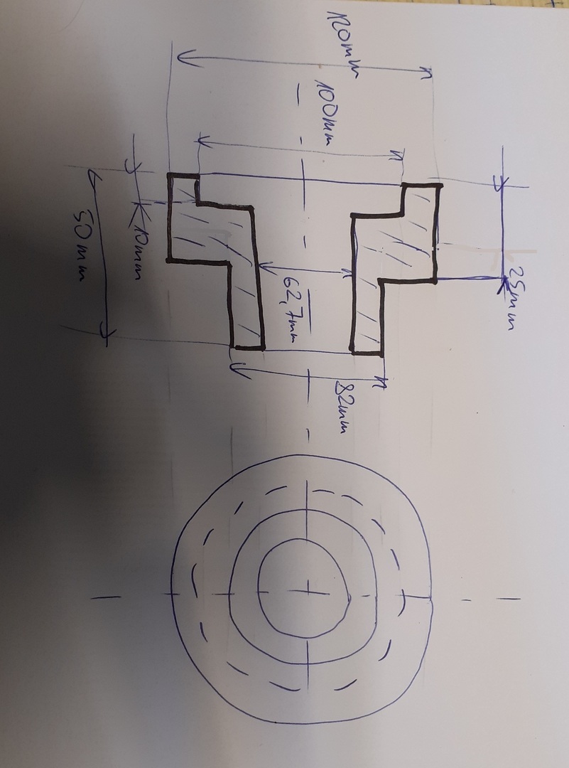

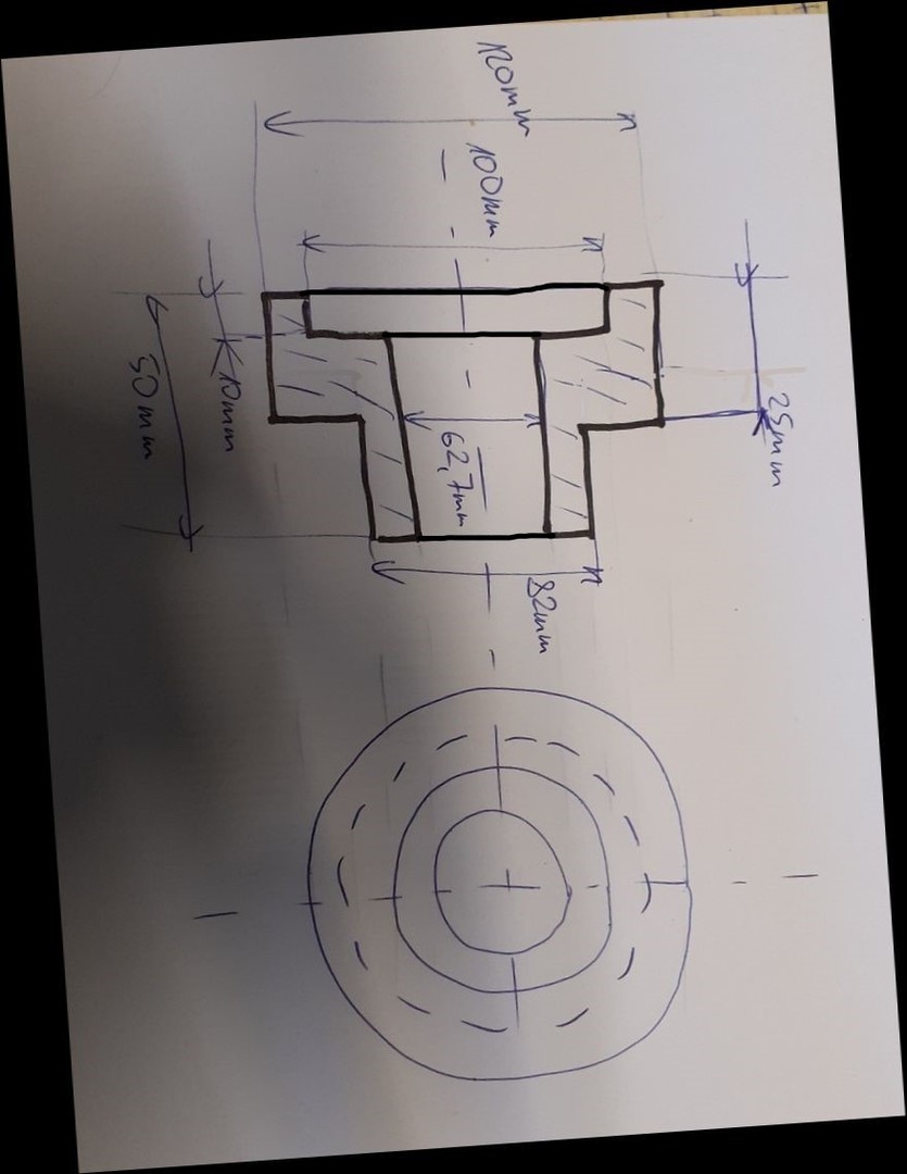

Egy, a rajzon látható alkatrészre lenne szükségem, aminek az elkészítésére szeretnék ajánlatot kérni.
Az alkatrész anyaga műanyag.
Az ajánlatot anyaggal együtt szeretném kérni.
(Bocs, ha a rajzért)
Előre is köszönöm.
Üdv:ipij
Rám ne számíts a kivitelezésben, csak javaslom, hogy írd meg a felhasználás célját is. Mert hogy műanyagból kellene az elég tág fogalom. Hőre lágyuló/keményedő, puha/kemény, kopásálló, olajálló, saválló stb.
styb0n6z7
Köszi a hozzászólást.
Egy kis szivattyú és egy villanymotor közötti illesztés lenne.
3 db nézetvonal hiányzik a rajzról !  Ülj le fiam : egyes[#kacsint][#kacsint]

Kettő ott van(úgy ahogy), csak egy hiányzik. [#kacsint]
2ni23j35s
"az úgy ahogyra" nem adunk . Az egy szerkesztő vonal . A kontúr vastag, és 3 vastag hiányzik . A gépelemek tanszénen az ilyet visszaadták anno ...

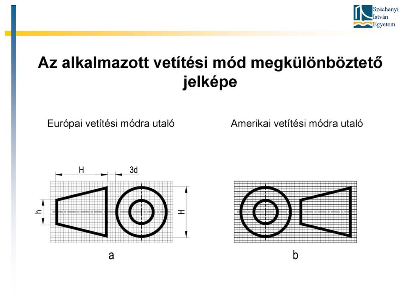

Akkor gondolom azt is látjátok, hogy az amerikai vetítési módszer szerint van ábrázolva a munkadarab, de az erre utaló jelölés hiányzik.
Szegény [#4104@ipijani] szerintem már nem is akarja olyan nagyon legyártatni ezt a nyűves közdarabot... annyit és annyian csesztetjük. Bizonyára egy közelgő hidegfront az oka az éleslátásunknak [#integet2]
Ja, és az átmérő jelek is hiányoznak pár helyen, a mértékegységet pedig nem kell kiírni, mert az a gépész műszaki rajzokon mindig milliméter. És a függőlegesen írt méretszámoknak jobbról kell olvashatónak lenni.
