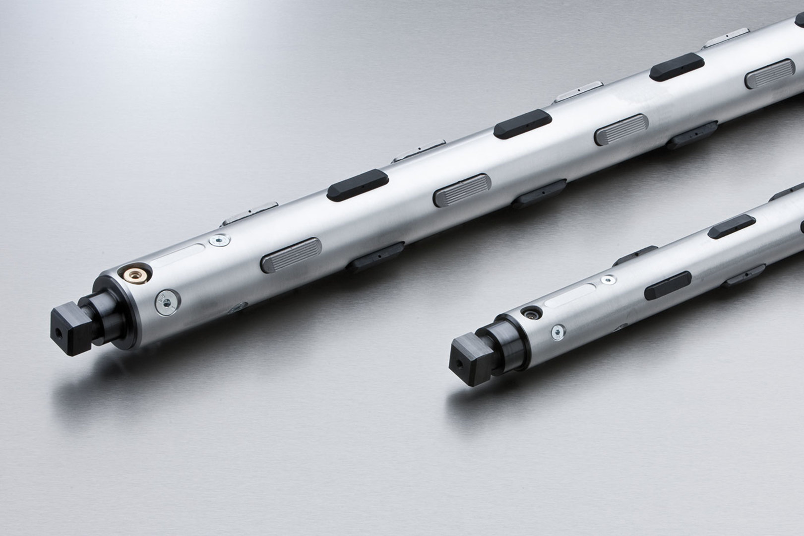

Jól gondolod, Ipar Napjai, a Hungexpo-n. Péntekig van még időd elmenni. Annyira ismeretlen volt nekem az a levegős henger dolog, hogy beégett a kép amit mutattál a retinámba, a kiállításon meg egy ugyanolyan volt az asztalon.
afjybsise
Rendkívül hasznos dolog, tulajdonképpen ilyen expanziós elven működik.
onagy
Jól gondolom, hogy erre valami csőszerű dudára tekert anyag van ráhúzva, annak rögzítését lehet levegővel be/ki kapcsolni?
afjybsise

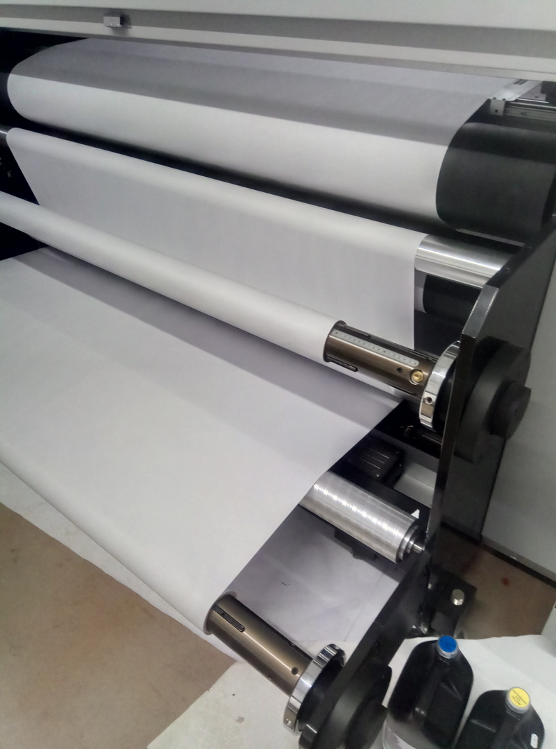

Így van. A nyomdagépeken vannak ilyen tengelyek, a miénken is. Papírtekercsek feszítéséhez, pozícióban tartásához. A hőprésünket szeretném felszerelni ilyenekkel, szintén papírhoz. Ezek a ruhaipari gépek elég gagyi megoldásokkal léteznek. Minden papírgyártó eltérő belső átmérőjű, falvastagságú dudával szállít, mégha valamiféle  szabvány is ez a 76mm belső átmérő. Van amelyik lötyög, van, amibe gumikalapáccsal kell beleverni a tengelyt.[#vigyor]

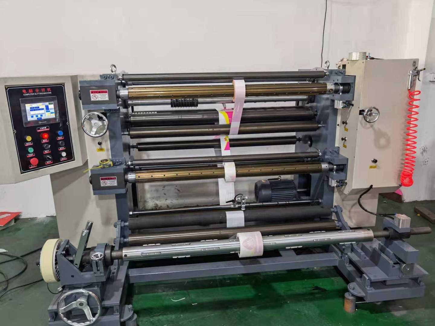

Papirvágókon két méret az elterjedt a 2" és a 3".
A 3" a legtöbbször használt.
Nekünk a képen látható van.
Az alsó letekercselő cserélhető 2-3" tengely a felső kettő 3".
afjybsise
A miénk is ilyen kimeneti szegmenses tengely. 3"
