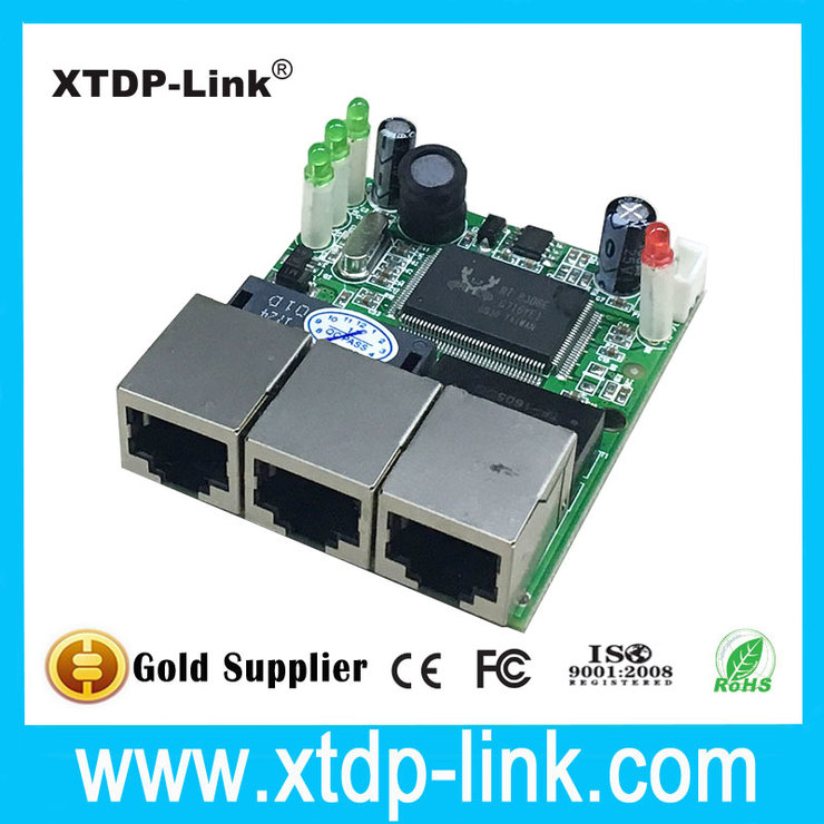

m8zmkic73
Szia Tamás!
Már jelentkeztek 3-an, akik azt mondták, hogy tudnak segíteni. Biztosan meg is fogom keresni Őket, ha megérkezik az a panel, aminek a csatlakozója kell, hogy kiférjen a nyíláson.
De azért én is gondolkoztam, mert .... De abba maradtam magammal, hogy gyorsabb, ha ezt egy szakemberre bízom.
Amin én gondolkoztam:
- megcserélem a kis cnc-men az Y és Z vezérlést, és a megmunkálómotort elfordítom 90°-al.
- Nézek és/vagy építek egy kis robotkart, és azzal meg lehet csinálni.
Mindenesetre ha péntekig megérkezik az elektronika, hét végén fúrok, faragok, reszelek, és úgy szeretném odaadni Valakinek, aki megcsinálja.
Az sem titok, mi lesz belőle - az öttusa sporthoz egy kommunikációs modul, ami a 40 lőállást összeköti, és a végére egy számítógépet lehet kötni.

m8zmkic73
Ennek az elektronikának csak a csatlakozója kell, hogy kinézzen a dobozból.
