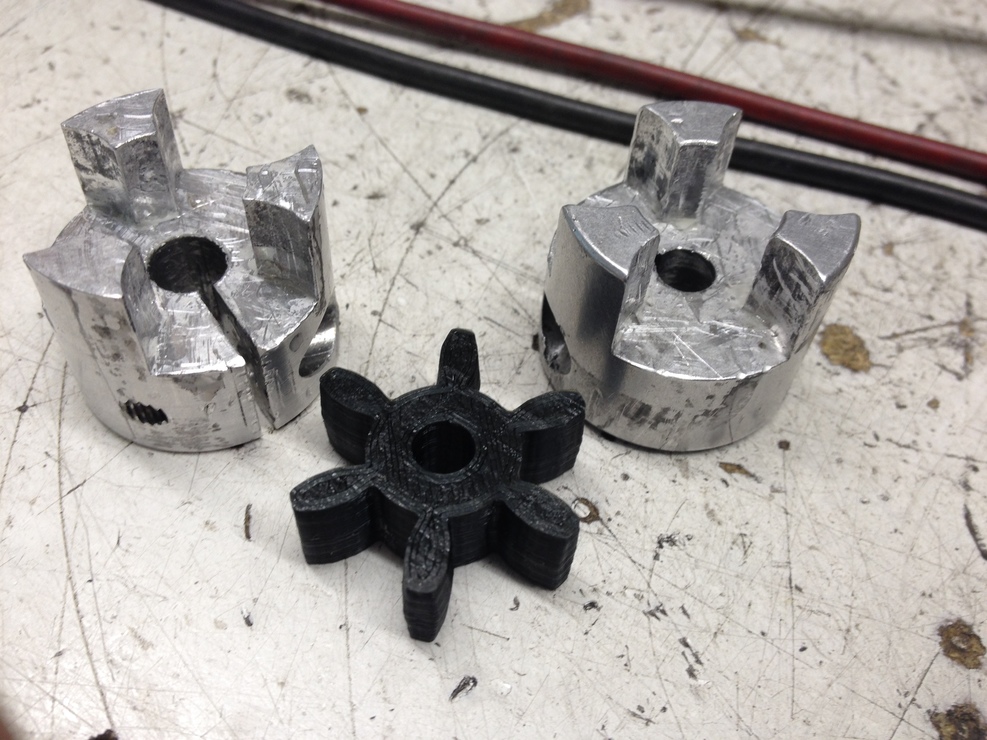

Kaptam ma reggel egy barátomtól Biresin G26-os PU. gyantát
Ez olyan csontszínű és mint később kiderült csontkeményre kötő anyag.
Talán még sosem volt műgyantával dolgom...
Hirtelen a kezem ügyében levő szilikonspray-vel fújtam le az alu darabokat formaleválasztó gyanánt.
A gyanta fazékideje pár perc, még kissé rugalmas állapotában szépen szét is tudtam húzni az alu feleket csak a központosítás nem volt tökéletes.
A második öntésnél késlekedtem a szétszedéssel és gyakorlatilag szétszakadt a gyanta.
Ezt segítette, hogy átmenő tengelyt dugtam a felekbe központosítás gyanánt
A harmadok öntésnél pedig már hiába volt a szilikon nagyon odaragadt az aluhoz és az előtte levő micro maradványokhoz.
El is ment a kedvem tőle, főleg hogy 1 óra múlva a sikeres öntésről is könnyen letudtam törni a fogakat és olyan kemény lett, hogy a körmömet egyáltalán nem tudtam belenyomni.
Később elpanaszoltam a barátomnak a bajom, erre Ő rávágta, hogy kinyomtatja a csillagot.
Hopsz, de hát nekem is van nyomtatóm!! [#falbav]
A főnökömmel gyorsan megrajzoltattam Creoban és íme az első darab érzésre jó lett.
60 % kitöltés 1 mm héjszerkezet.
Csak mezei PLA-m van itthon, majd meglátjuk mit bír.

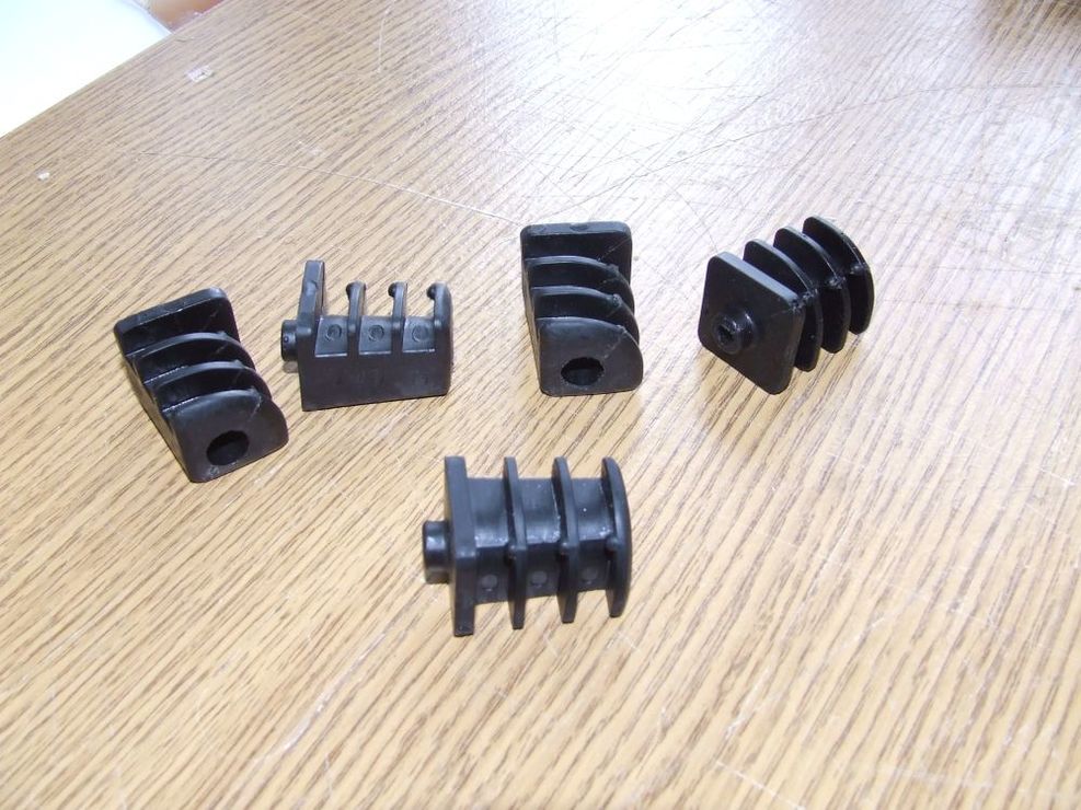

A G26 sajnos erre nem jó, túl kemény. Pár éve szkóp lábakat készítettem ugyancsak SIKA öntőgyantából. A NOVIA halásztelki telepén vettem BIRESIN U1419.
Egy darabért kicsit drága lenne, közel 20e Ft/kg.

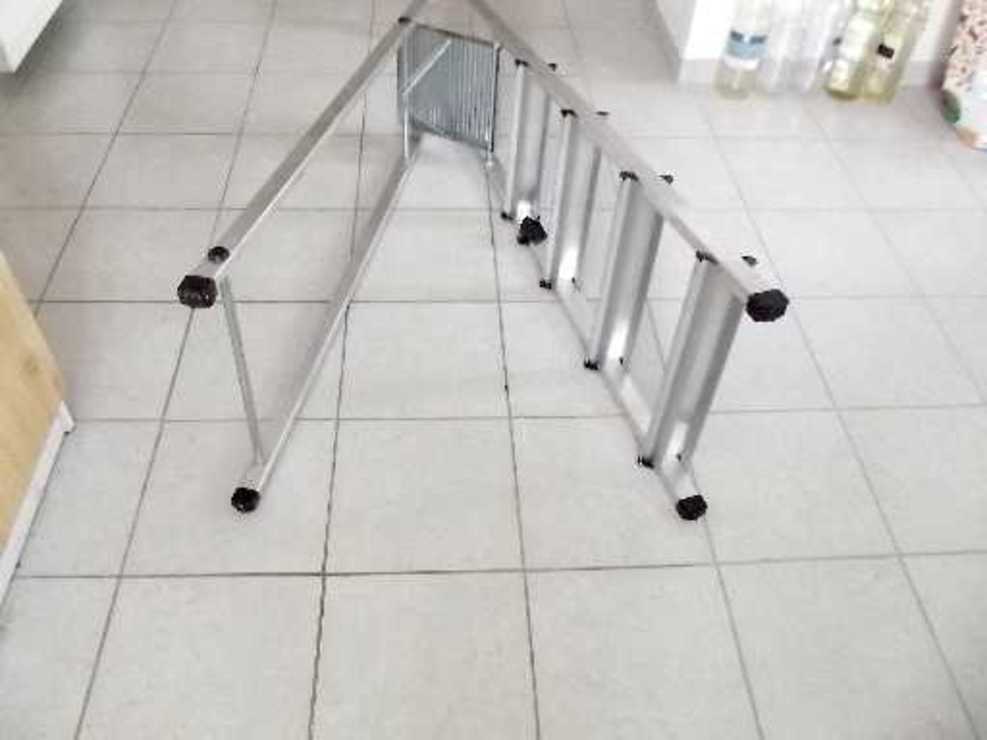

Fekete, kemény (Shore A98), rugalmas, kopásálló. Sajnos nincs már egy korty sem belőle, mert a maradékot egy haverom elhasználta alumínium létra talpnak.
Ha valahol tudsz szerezni hasonlót, a 3D nyomtatott darabot használd ősmintának a szilikongumi formához. Formaleválasztónak paraffin olajat vagy vazelint használj
Bocs, nem fekete, színezve lett mert az Tektronix 465 eredeti lábai is feketék voltak. De ez amúgy is lényegtelen az esetedben...
