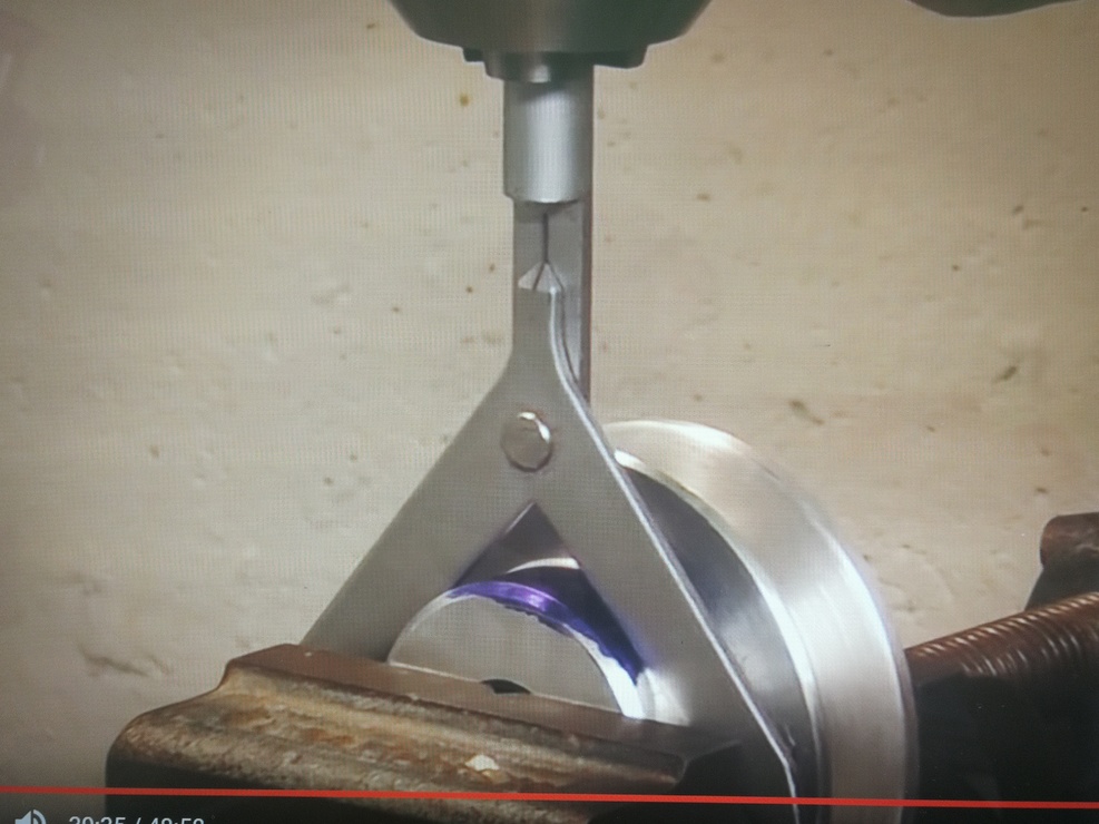

A YouTube videóban (képen) látható fúrótokmányba befogott tengelyközpontosítót merre lehet kapni, illetve milyen néven? (akár eBay is jöhet)

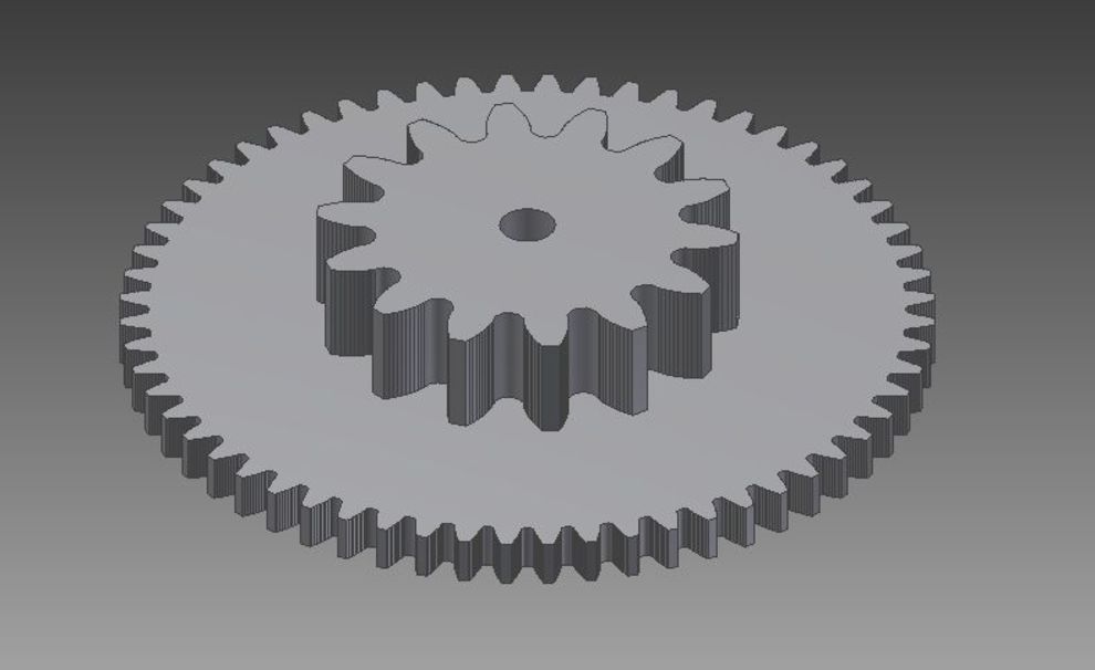

3D print verzió
Persze fémből stabilabb - tartósabb. Elkészíteni sem túl nagy kihívás.
Keresek vállalkozó szellemű 3D nyomtatóval rendelkező egyént, aki a képen látható fogaskereket ki tudná nyomtatni. A furat 1.5mm, a teljes átmérő 21.65mm. Teljes magassága 4mm. Köszönöm.
