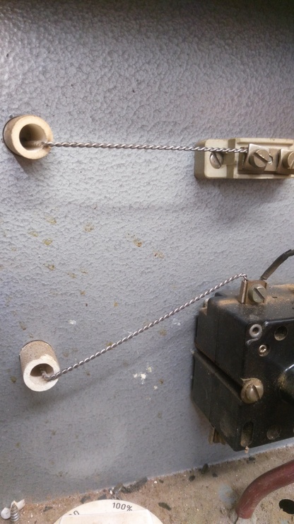

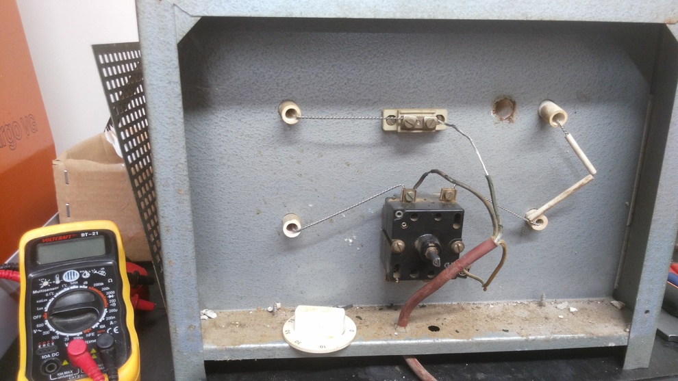

Tehát a huzal kb. 0.7mm-es lehet, mert a sodrat átmérője durván 1.5mm.
És igen, gyárilag a két oldal sorba van kötve egymással.
Kábelt is cserélnem kell, mert a szigetelés pereg le a vezetékről.
Úton van hozzá a digitális hőfokszabályzó és remélhetőleg Béla bácsinál találok egy kiszuperált mágneskapcsolót is az új vezérléshez. ;)

A kép alapján egyszerűbb lenne a meglévőt megmérni, persze kívül, mert a többször felizzott huzal törékeny mint az üveg.

Megmértem a huzalt,
0.8mm-es a tolómérő szerint.

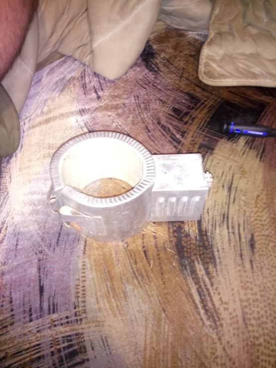

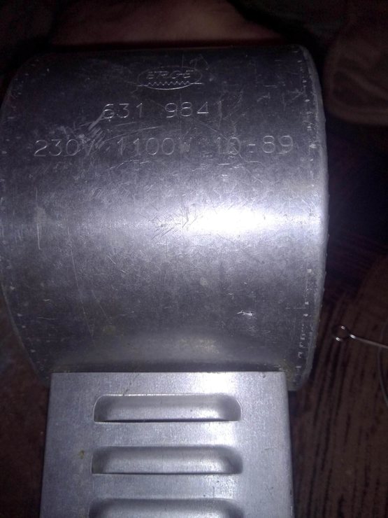

Van két ilyenem ,talán hirdetni is akartam ,de elfelejtődött . Mi lehet ez ?
Extrúder fűtés vagy hasonlóra ra tippelek .
