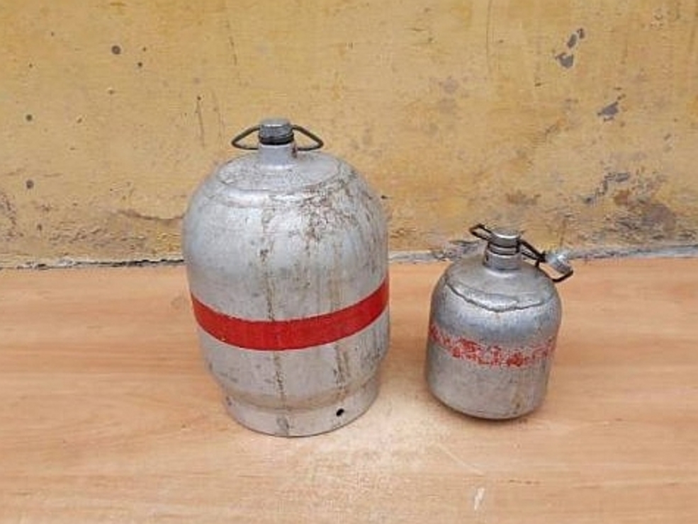

Valami kiszuperált halon oltó palack ? De egy új sem a világ pénze abból 2 literesben.
A tűzoltó palackok általában nem rozsdamentes anyagból vannak. Márpedig az jó lenne, hogy ne rozsdásodjon belülről. Nem csak a fal vékonyodása miatt, hanem hogy ne menjen rozsdás víz a rendszerbe.

Hát akkor még a Festo a legjobb eddig. ez csak 0.75 lit
Ez 5 liter
másik ötösmésik 0.75 ös
Sajna 2 literest nem találtam, ott de a németeknél van egy csomó válogass kedvedre.
