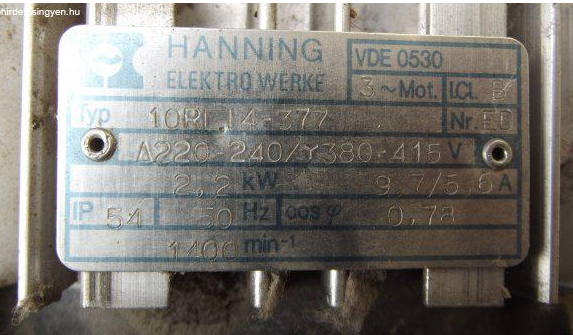

Üdv mindenkinek. Megint egy kis segítségre lenne szükségem. Lenne egy ilyen motor amit szeretnék freki váltóra kapcsolni,a baj hogy van rajta valamiféle elektromos fék,kitudnám azt iktatni belőle.
A legtöbb frekvenciaváltó kezeli a féket is !
Tehát nem kell azt kiiktatni !
De ha mindenáron ez a cél akkor a féket a motor hűtés burkolata alatt találod.
Már ha tényleg van benne mert az adattábla nem jelzi.
gmf9furi2
Van benne gondolom mert nincs bekötve és nem fordul a tengely csak picit.
A fék vezetékeit keresd meg.Ha megvan akkor már fél siker.Általában 24v..Próbálni kell.

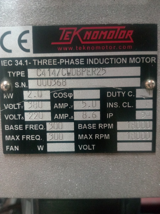

Valaki meg tudná mondani,hogy a frekiváltóban hány volt kell a minimum legyen ennél a motornál?
50Hz 200 voltos beállításnál 1.5Hz-nél 12 volt az alap.
Le lehet vinni 6 voltra ha túl nagy áramokkal dolgozna ki fordulaton.
Ott már úgyis mindegy mert a teljesítménye már nincs !
Jó az a 12 V a frekit kell felvinni 20-25 Hz-re.
Svager-nek:
a lényeg, hogy a potival a frekit szép lassan növelve sehol se legyen kiugró áramérték.
A kínaiak sajnos ezt nem állítják be a motorhoz mellékelt frekiváltókon, aztán pár Hz-en csak kínlódik, ugrál és sok ampert vesz fel a motor.
Én inkább leviszem a gyári 1.5Hz-hez tartózó feszültséget mint eltolom a min induló frekvenciát. ű
