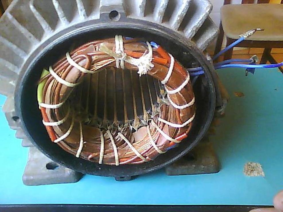

Valami ilyesmit kellene látnod. Van több varnis csőbe húzott kivezetés, látszik hogy a jobb oldaliakhoz a kék kivezető drót csatlakozik, de a baloldaliak feltehetőleg három összekötött tekercsvéget a csillagpontot rejtik. Azt megbontva lehet átkötni a motort.
dezso74
Beindult :-) És még lehet esztergálni is vele. Holnap szétbontom és átkötözgetem. Biztos, ami biztos.
