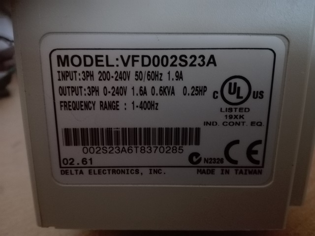

Az előbb jeleztem vásárlási szándékomat az adok-veszekben erre a frekiváltóra. Egy 400 W-os 3 fázisú orosz állványos fúrót szeretnék meghajtani vele. Jelenleg segédfázissal (üzemi kondi) működik de elég halvány az ereje.
Igen ez max 180-200 Watt mivel 1/4  Horse Power ( 750 Watt / 4 )
A fenébe... A LE-t nem néztem csak a 0,6 kVA-t. [#falbav]
Mindegy, vannak kisebb motorjaim is.
A kVA soha nem lehet egy az egyben számolni frekvenciaváltónál, max 1/3-ba !
