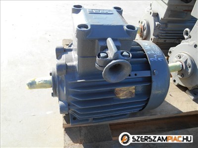

Sziasztok Fórumtársak!
Van egy robbanásbiztos Evig gyártmányú Három fázisú 1,1 Kw-os villanymotorom Csak 3 kivezetése van: U V W
Nem látom az adattábláján, hogy most ez csillagban van, vagy deltában. Kérdésem az lenne, hogy egyfázísról frekiváltóval megtudom hajtani?
Mert ugye akkor deltában kellene lennie.
A frekiváltó 4 Kw-ig tud.
A kép csak illusztráció, ugyan ilyen házban van.
Mivel kis hazánkban főleg 3x400 Voltos a hálózat így tuti, hogy csillagba van kötve és 3x400 Voltot igényel.
Meghajtani megtudod, de a 3x200 Voltos betáplálás mellet ne számíts valami nagy nyomatékra !
dezso74
Azért láttam volna logikusabbnak, ha deltában van, mert úgy kevesebb Fogyasztással is elmegy.
Akkor ez eladó lesz...
Deltában megy 3x200 voltról azaz ekkor is pont ugyanakkora lenne a felvett teljesítménye mint 3x400 voltról csillagban !
Nem tudom, hogyan gondoltad ezt a "ha deltában van, mert úgy kevesebb Fogyasztással is elmegy" dolgot ?

dezso74
Na a lényegaz lenne, hogy hamár csillagban van a motor, akkor rámerjem kötni a frekiváltót vagy sem,
mert nem akarom ellőni.
Nagyon kellene esztergálnom, mert karosszériahúzatót csinálok, utána meg az autómat szeretném, mert januárban ismét kell a munkába járáshoz.
Szerintem nyugodtan rákötheted, nem fogja tudni a ráírt teljesítményt, de működni fog, talán elég erős is lesz. A frekiváltódat sem fogja bántani. Esetleg a motor deknijét levéve érdemes megnézni hogy a csillagponti összekötés hogyan van kialakítva, mert lehet hogy könnyen megbontható és rendes hatkivezetéses bekötést tudsz kialakítani. ( Vagy ha csak három pont van akkor belül átkötheted deltába. )
dezso74
Belenéztem. Ameddig belátok, csak 3 vezeték jön ki.
Ha az autóm kész lesz bíbelődöm vele.
Akkor rákötöm és tesztelem.
Vektoros a frekiváltó, talán így nem veszít annyi nyomatékot.
