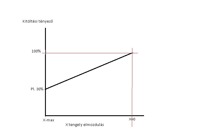

Tudnod kell,hogy hol jársz az "X" tengely irányában(útmérő,enkóder,bármi ami feldolgozható jelet ad).
A megtett út függvényében kell csinálni egy PWM táblázatot,ami korrekciózható(anyagminőség és egyéb megmunkálási paraméterek miatt).
Ezt az út/PWM függvényt már akár PLC-vel akár mikroprofesszorral le lehet programozni.
A pwm/0-10V átalakító mehet a frekiváltó analóg bemenetére.
Arra kell még figyelni,hogy a kimenő jel változása folyamatos legyen,így elkerülhető a motor ugrásszerű fordulatszámváltozása.
(Egy Siemens Micromasterrel próbáltam ilyet(igaz marón,kíváncsiságból),megmunkálás közben változtattam a fordulatszámot,helipottal rángatás nélkül működött)
